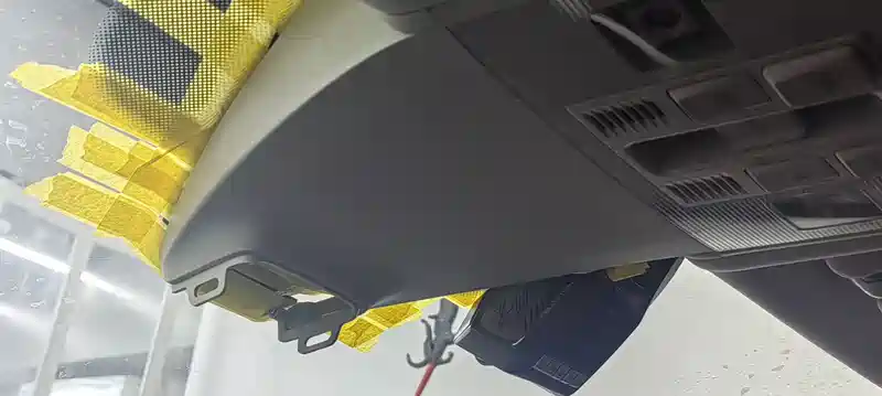

旁边凌渡的车道保持三角板还没干,所以这里先看一眼无边框后视镜。非常大气。
接下来用纸胶带框出一个要涂抹的区域,周边的胶带是帮助定位的。
这就开始磨了,前面能看到拉割底座不小心导致的破损。玻璃膜要切开一些,为了能够涂抹。
用亚洲龙盖板画出来的切割贴膜区域,这个膜不便宜所以要小心点。
这个是黑色底涂液,味道很大。红色贴纸是遮盖区域,这些贴在车顶的纸张则是涂黑底的遮盖保护区域。这个定位贴是纯粹手作的,用亚洲龙的盖子标记出来的。稍微大一些更合适
涂抹之后的效果。当然,后来由于这块受损的区域影响了雨感的区域,不得不将区域上移动,但是整体涂抹的效果还是很好。
固定车顶雨感底座,需要用玻璃胶,但是玻璃胶成本较高,且绝大部分都会被浪费掉。因此这里用发动机密封胶代替,这个是丰田原厂。注意:它只能用于塑料件贴到玻璃上,金属的它贴不住。这个密封胶干燥时间较长,加之是冬天作业,建议贴好底座后用胶带固定住至少48-72小时。规格都是SI 5910,这款价格比较实惠,汉高的贵了一半多。
开始给底座打胶,打上发动机密封胶。
固定之后,顺便把雨感位置上移了,暂时效果。
底座修正好之后进行了固定,3天别动

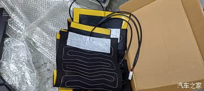

改原厂座椅加热,免编程直接装,热乎,舒服,起热快。
原厂的座椅加热实在是不好找,这里订购了很久很久才买到的原厂加热,好处是它不用编程编码,不像邻桌的凌渡,是低配车,买原厂加热还得换BCM,做编程等。这个买回来直接装
自动面板,这个有座椅加热,没有方向盘加热。
座椅加热垫,这款好处是今后还可以升级通风。
