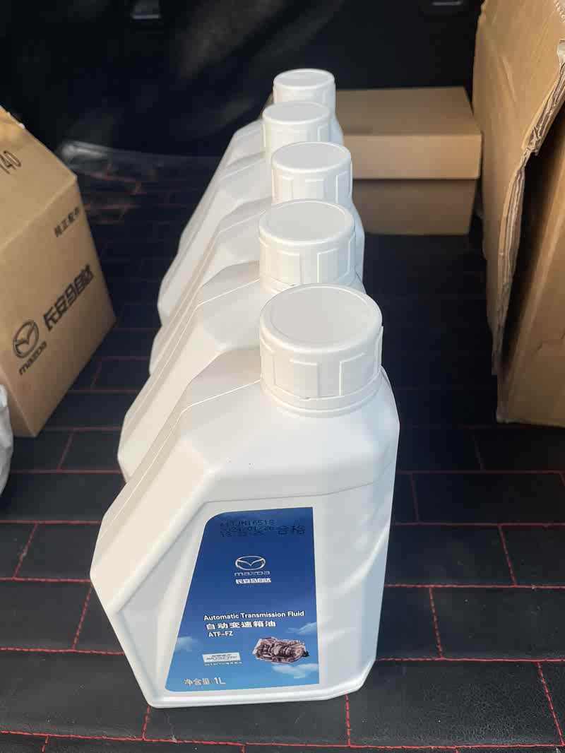

马自达原厂变速箱油的黏度很低,大概5.5左右,我想拆油底壳换滤芯重力换油,7升多的油只能放掉4升多,毕竟各家配方不同,掺杂着用不好。我也看了康度的价格也不便宜,还是用原厂的吧。

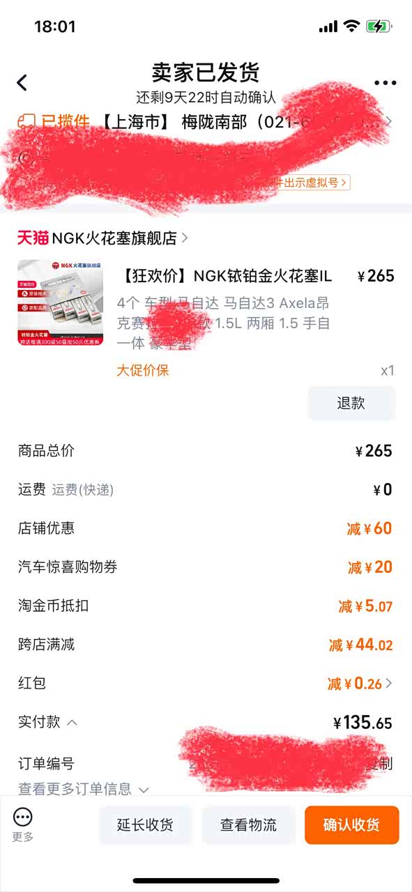

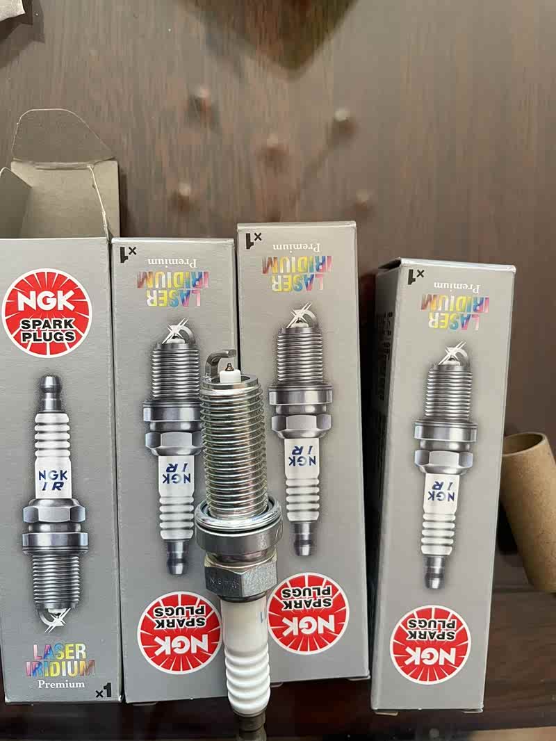

我在某宝找了好久,终于找到一家靠谱且价格实惠的店铺。怕买到假货,我让老板原箱发过来,买了5升都是同一天生产的,只有秒数不同,桶盖光滑,正品无疑!同时还买了变速箱滤芯、燃油滤芯、刹车油。在ngk旗舰店买的火花塞真便宜,型号94124

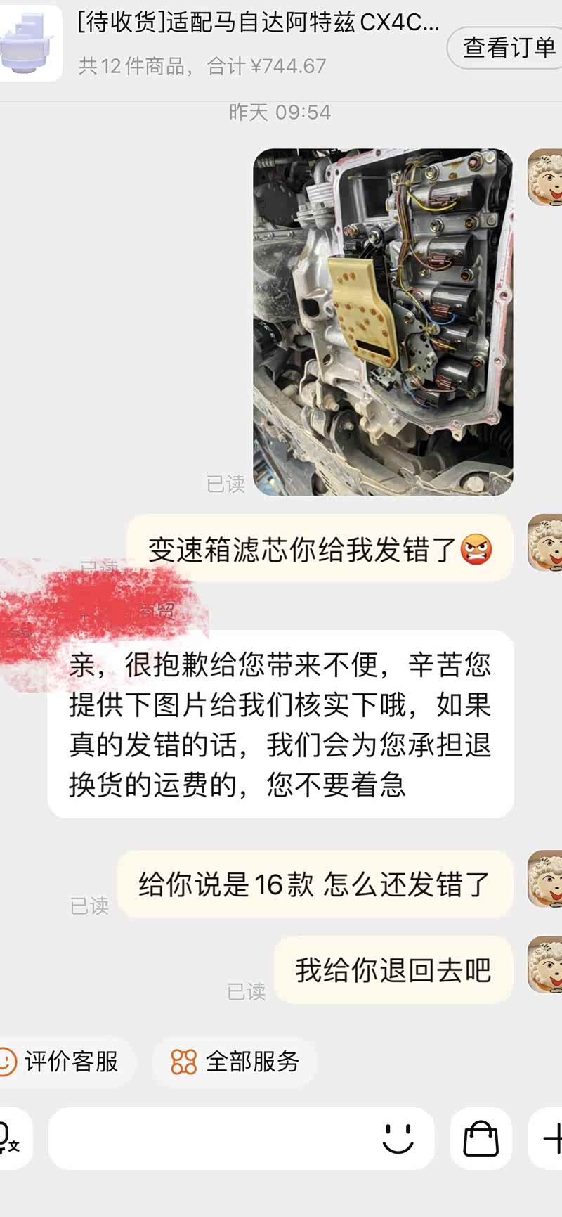

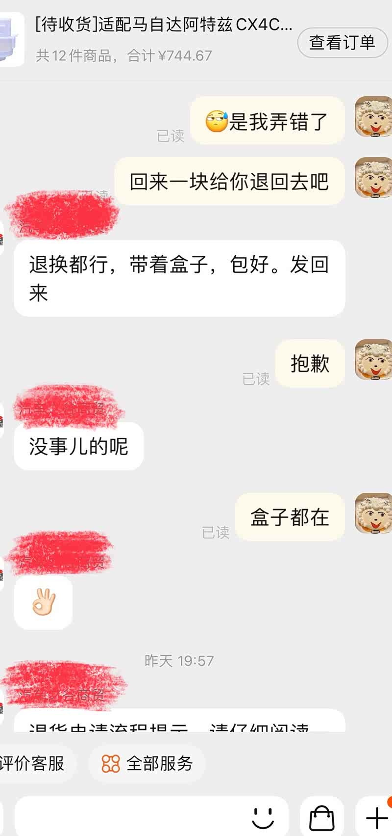

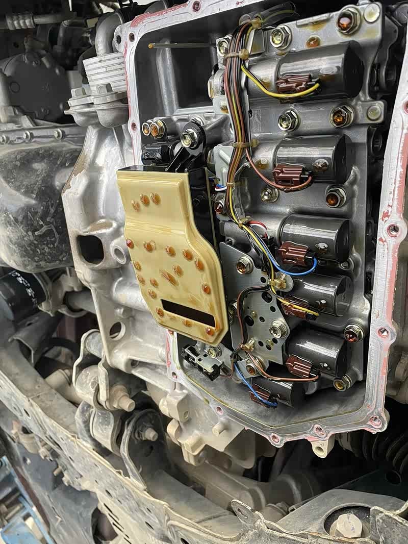

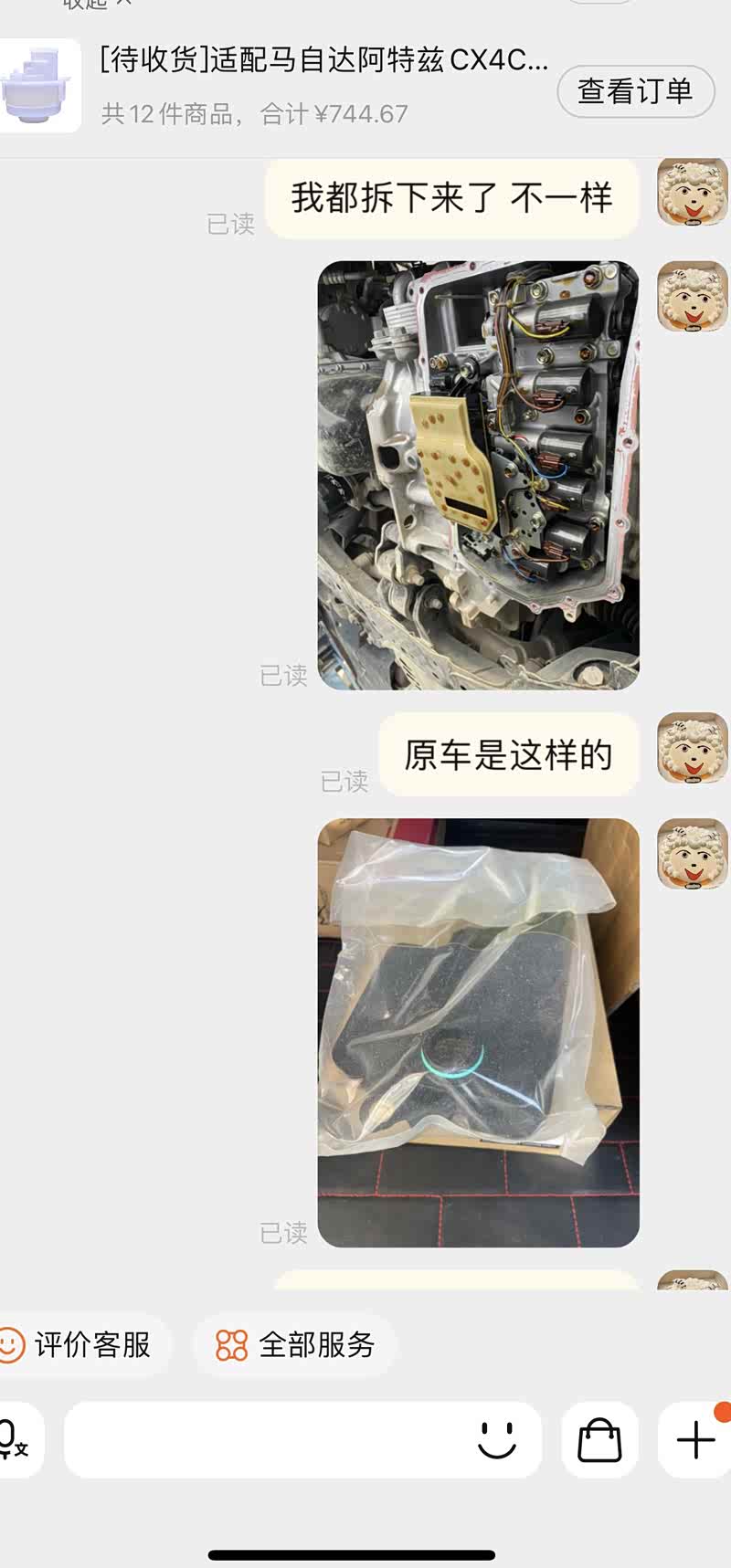

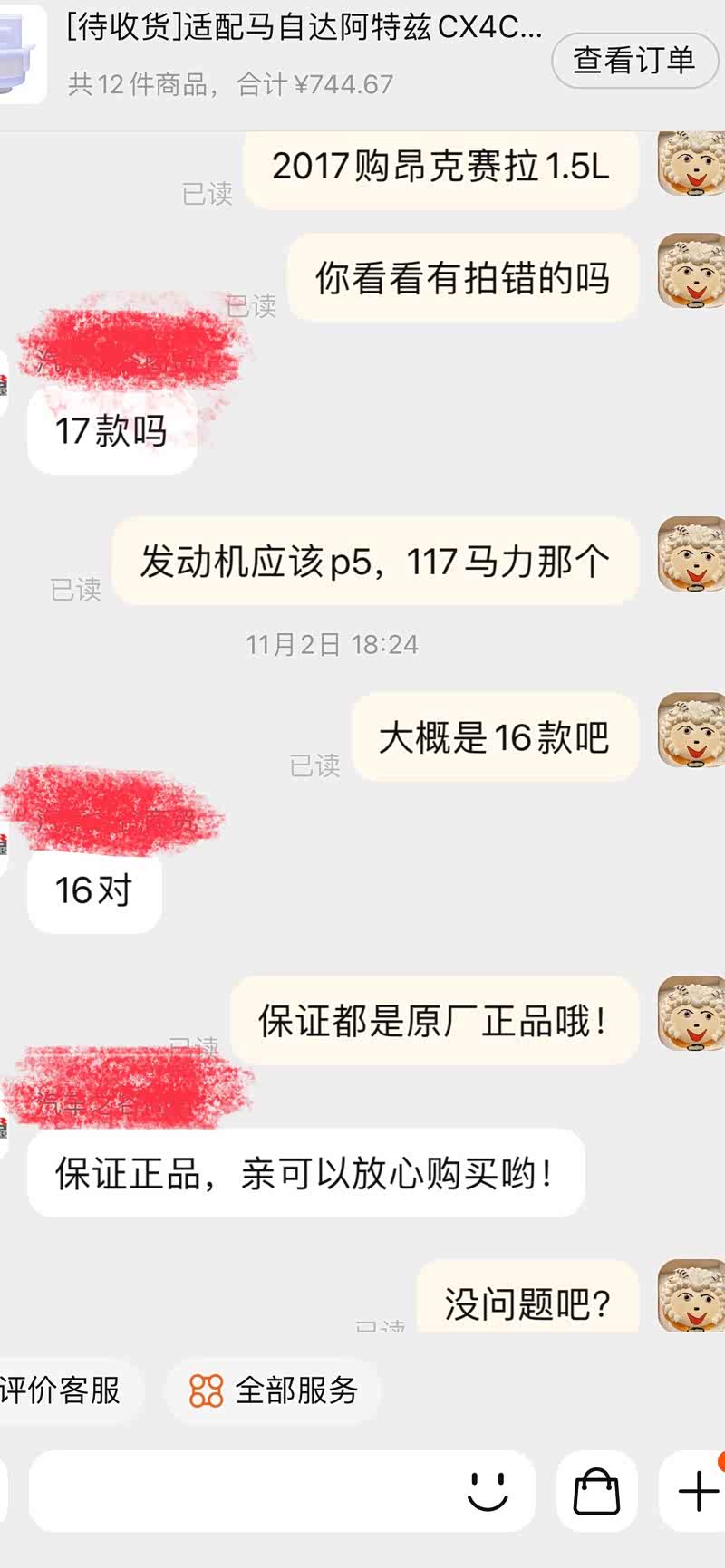

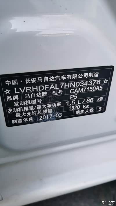

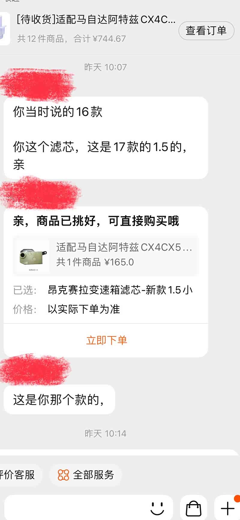

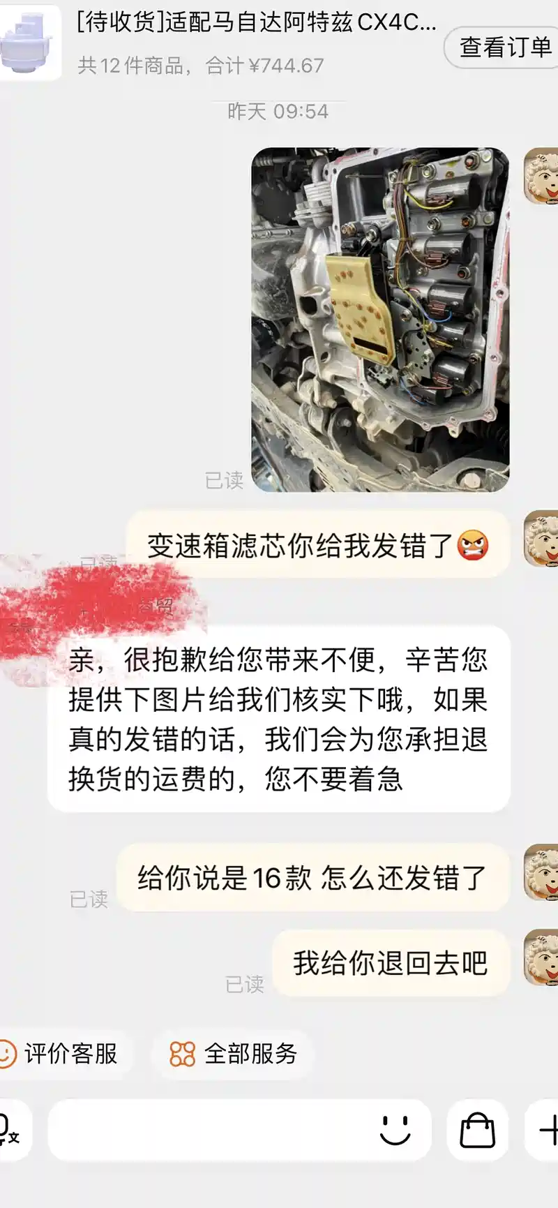

尴尬的就是我知道是17年8月份买的车,以为是买的是16款。17年的昂克赛拉就改款了。这拆下油底壳一看傻眼了,买错了!我还质问老板怎么发错货了很尴尬!是我搞错了,冤枉了老板!实在惭愧!
说说保养过程,变速箱油放出来还是很清亮的,红褐色(原厂新油是绿色)油底壳也不是很脏。再开上几万公里换车的话问题不大,不换油也可以。没有换车打算还是建议八万公里换一次。变速箱换油前一直很顺滑无顿挫 响应积极,换油前后没区别(没有任何问题就没做初始化变速箱)。重力换完刹车油,感觉刹车变轻了,整体线性程度还可以。检查节气门很干净,城区为主不容易。

2017年3月出厂,是哪种滤芯?
2024-11-08 17:03 来自浙江 回复
