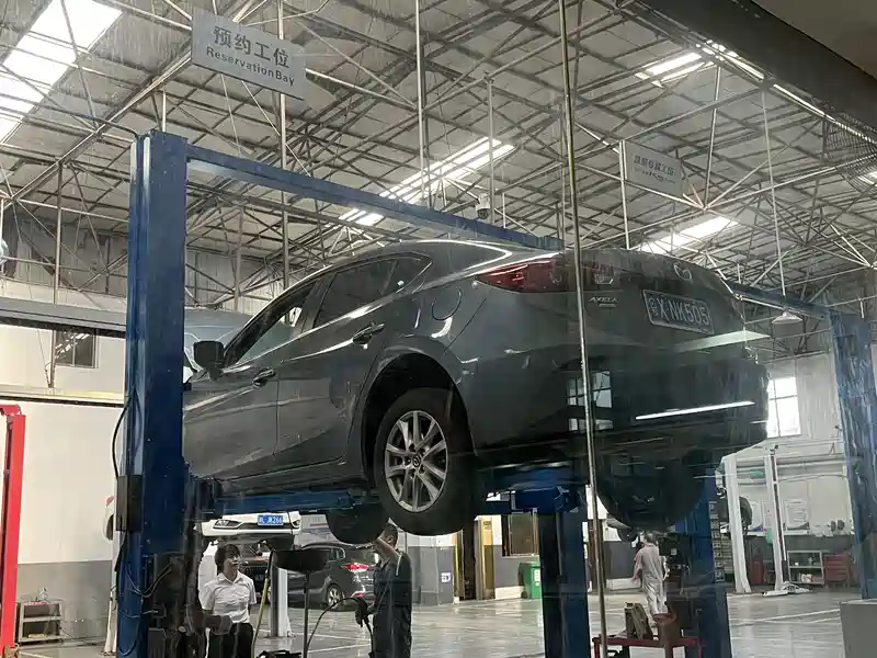

1.5L也烧机油?最近开着发动机声音巨大,从佛山开到郴州受不了去检查下,发动机机油比下限还低,全合成机油才跑了6000多公里,4s店让先换机油然后过1个月再测,检查没漏油……

马自达原厂全合成机油都是5000公里更换

换点好机油吧。。

确定不是漏机油?

试试30的机油,看粘稠度高一点,行不行

昂克赛拉出现机油消耗大,内窥镜检查缸壁与活塞裙磨损量,未超厂家限值且无拉伤,可不立刻大修,日常勤保养勤补油;镗缸工序由外协加工中心设备精度、刀具与恒温决定,普通修理厂无法掌控,成本三百至七千元,车主难验价,多数用最低档,四只缸合计几百元,珩磨粗糙圆度差,新环寿命短;如活塞环堵塞烧机油,切勿泡缸盘轴强碱法,避免轴瓦合金腐蚀及曲轴表面点蚀,不具备诊断能力时请找具备发动机测功资质的专业机构。
