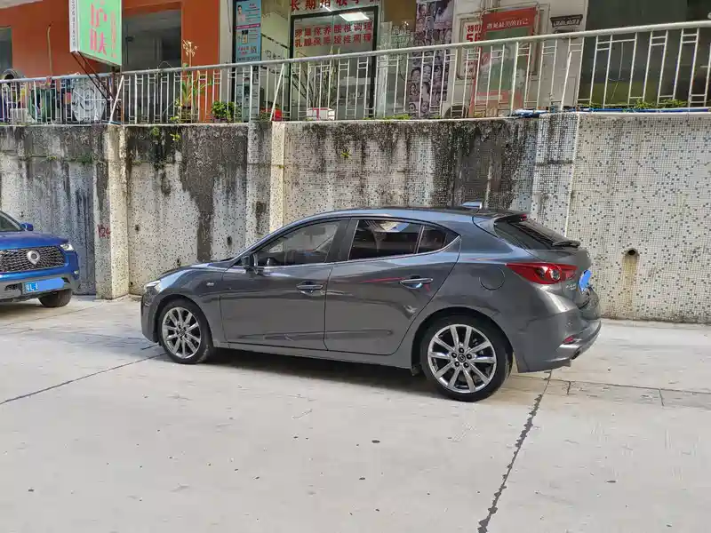

2017款昂克赛拉2.0L 冷车风扇抽风进来有气油味
车快六年了,刚打火启动开出,开风扇或空调外循环 有气油味抽进来
打开窗外面也漂进气油味。
开几公里车热后消失。
请问各位有遇到此问题吗?
是哪里漏气油呢?
谢谢大家
