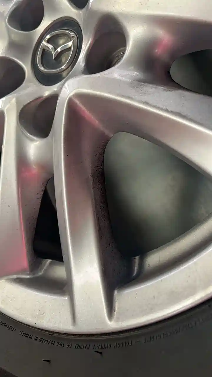

  不知不觉小马跟着我跑了7.5万公里了,年前保养的时候师傅说左后刹车片快磨没了,需要更换,刚开始不在意,以为又是忽悠我过度保养,后来自己也开始注意后面的轮子,发现左后轮毂上有黑粉,而且只有这一个轮毂有。

然后师傅就拆下来后刹车片了,我拿起来一看,辛亏几次保养的师傅都比较专业,不然跑起来太危险了,这是左后片
再来个新旧对比
基本磨没了,也发车友群里讨论了,部分群友说这是偏磨,小马的通病,希望看见的朋友也留个心,平时保养维修的时候多留意一下
