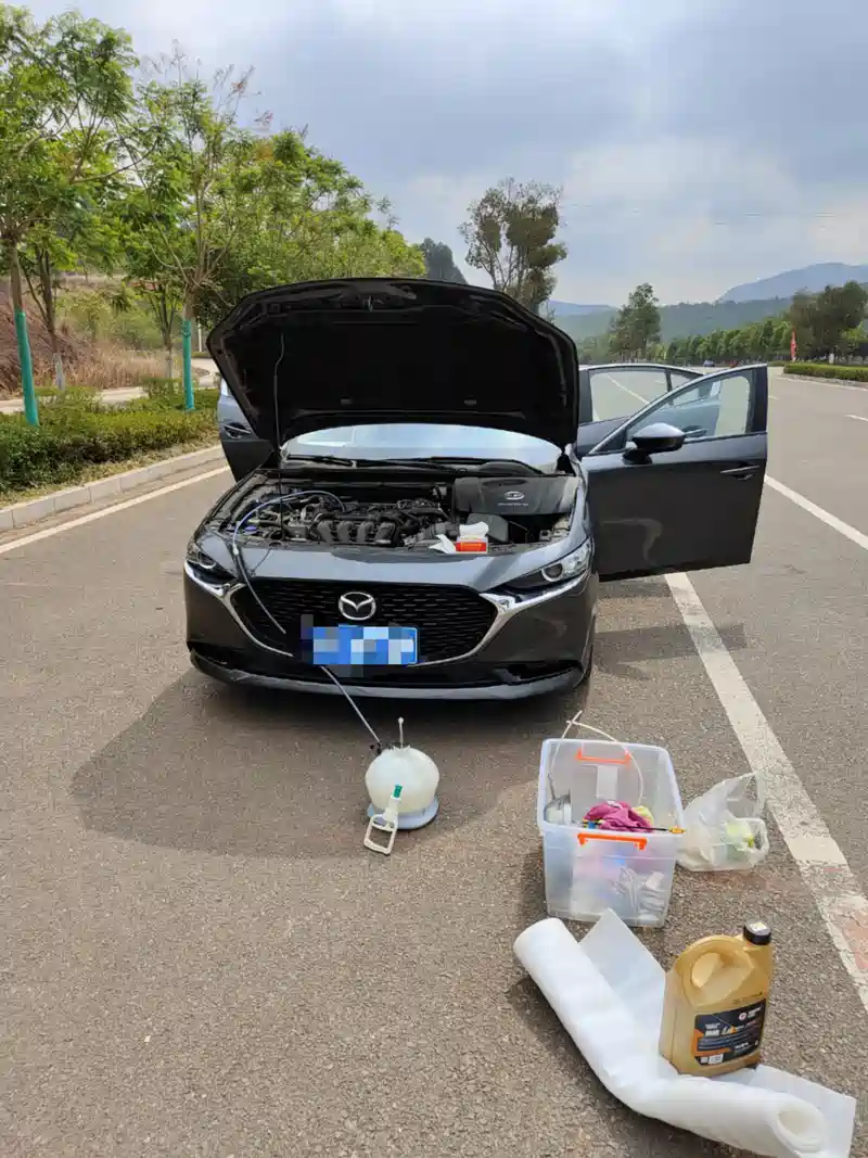

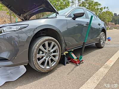

抽机油,千斤顶加安全支架,钻车底换机滤
虽然还是要钻车底换机滤,但我还是比较喜欢抽机油,尽量不去动油底壳螺丝,热车抽油是非常快的。管子是外6内4的特氟龙管,可以伸到底,可以全部抽出来。

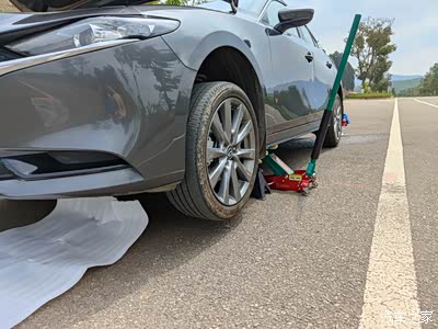

顶一边即可,离地高度大约33cm,人可以进去操作。实践证明,那个加强筋大概一米范围都可以顶,千斤顶和安全支架可同时顶在加强筋上。可以在千斤顶和安全支架上垫上块布,可以保护加强筋不被刮伤弄弯等。
