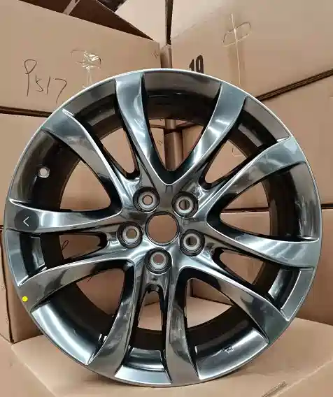

问 次世代马3可以装阿特兹19寸轮毂吗 删除 推荐精华 置顶 取消置顶 关闭回复 打开回复 推荐编辑 楼主禁言 移动帖子 重置头像 操作记录 _卖灯的小哥哥_ 0浏览 · 2021-12-12 11:25 轮胎用225*45*R19,可以直装吗?会不会有其他的不兼容问题 举报 打开汽车之家 阅读体验更好 相关问题 更多 问汽车上锁喇叭会响一声 0回答 问低配改高配尾灯 0回答 问请教一下大佬 0回答 问更换4G控车 0回答 问烧冷却液 0回答 问异响 异响!! 0回答 全部回复 只看楼主 A7SS 关禁闭 已屏蔽 兼容性还是基本适合,只是如果尺寸过大的话,对后续的使用还是有一定的影响。 2021-12-12 11:26 回复 沙发 屏蔽此人 举报 删除 取消删除 禁言 重置头像 共有条对话 > 北邙秋风 关禁闭 已屏蔽 这个如果你要更换轮毂或者轮胎的话,最好还是不要改变原车的尺寸为好,改了之后可能会引起不稳定因素。 2021-12-12 11:26 回复 板凳 屏蔽此人 举报 删除 取消删除 禁言 重置头像 共有条对话 > 路遥知马力久时见人心 关禁闭 已屏蔽 凌渡 建议更改这个轮毂因为刚玩这个轮毂之后对车子原先的参数会有一定的变化车子的速度也是 2021-12-12 11:26 回复 地板 屏蔽此人 举报 删除 取消删除 禁言 重置头像 共有条对话 > 上海车友7577129 关禁闭 已屏蔽 能装上,但直径大了5.29%过分了,时速表差太大。用225/40r19的话,直径大1.83%勉强可以接受。 2021-12-13 10:53 回复 屏蔽此人 举报 删除 取消删除 禁言 重置头像 共有条对话 > y乌托邦 关禁闭 已屏蔽 蹭内衬了估计就 2021-12-13 21:04 回复 屏蔽此人 举报 删除 取消删除 禁言 重置头像 共有条对话 > LUBIN0509 关禁闭 已屏蔽 马自达3 昂克赛拉 2253519正好,不过颠 2021-12-13 22:02 回复 屏蔽此人 举报 删除 取消删除 禁言 重置头像 共有条对话 > 布鲁斯鲍 关禁闭 已屏蔽 马自达3 昂克赛拉 可以 2023-01-01 21:45 来自山东 回复 屏蔽此人 举报 删除 取消删除 禁言 重置头像 共有条对话 > 还想在主楼增加内容?点击续写主楼内容 登录 参与更多互动 发表回复 打开App,查看更多评论 首 页 上一页 下一页 末 页 跳 转 取 消 还想在主楼增加内容?点击续写主楼内容 登录 参与更多互动 系统故障 发表回复 图片最多上传9张 微信好友 微信朋友圈 新浪微博 QQ好友 QQ空间 取消 相关推荐 加载中
