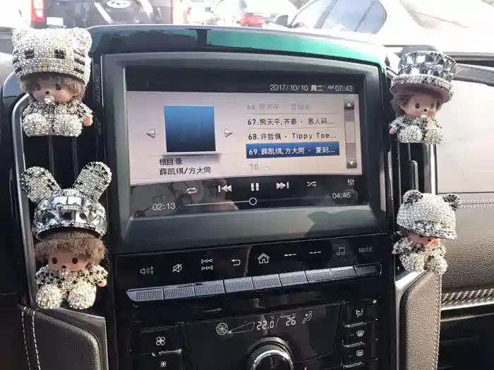

17年9月底提车,该车在同价位综合评分应该还是偏上了,无奈以前的老大哥开了一个坏头,销量惨不忍睹,油耗,操控,空间都令人满意,隔音涡轮介入后比较大,不过能接受,音响效果呵呵了,毕竟和老款的不好比,不谈解析度了,原装喇叭都推不动,10月折腾了会,前后劲浪165as,和漫步者四出功放,唉,惨不忍睹,花了5500买的还是假喇叭,省略文字,最后拆除假喇                                        ----------------------------------------------------源不净而音不正,道理大家都懂,一个好的前段比任何改装都划算,老车主带CD机的换导航一体机的都有体验吧,导航一体的音质实在不怎么样,当然凑合听的就别看了
原装乞丐版改款导航,应该和锐3的一样,界面不错,清晰,但是可能厂商压缩成本,运放,IC,电容都比较次
原来ic换tda7850
更换运放
拆下的电容,更换10000uf电容
