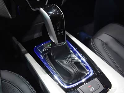

官方档位氛围灯,这个最绚丽了,赞!!!

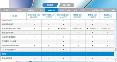

我觉得运气还是站在我一遍,一次无意的浏览汽车之家纳智捷U6板块,发现了规格参数里有一个炫蓝套件,仔细一看
还只有2015时尚1.8T升级版才标配,【LED科技炫蓝套件*:包含LED足部气氛灯、LED排挡座饰条、LED迎宾踏板】
心中一喜,马上拨通纳智捷客服热线400*******,电话接通,直奔主题,客服代表当时回答很含糊,说稍等会有专人给予解答,这一等就是第二天下午,卖车给我的销售MM打电话过来说三件套是有,这是由厂家发过来的配件,所以之前他们也不知道,没过几分钟又打电话说需要我自己付工时费。我想了一下,本来也不抱太大希望的,工时费出就出点吧,三大件怎么也得千把块加装吧,实惠。当时就和销售MM约定安装时间。
汽车之家纳智捷官网的参数【真得谢谢汽车之家的提醒】
汽车之家纳智捷官方的参数【真得谢谢汽车之家的提醒】

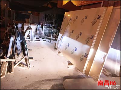

之前装修未完成的踏板,今天有个14款时尚车主花1380装这个踏板,他说网上买的会降低底盘高度,没有4S原装的好。

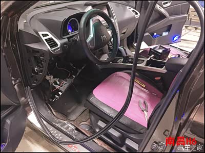

下来进入第一阶段,装氛围灯三件套

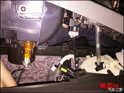

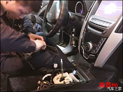

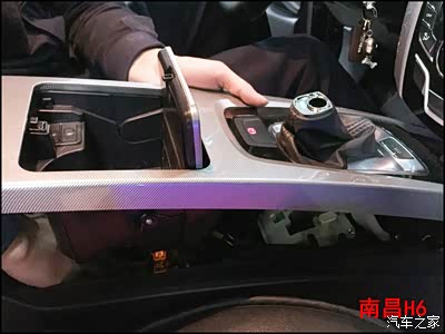

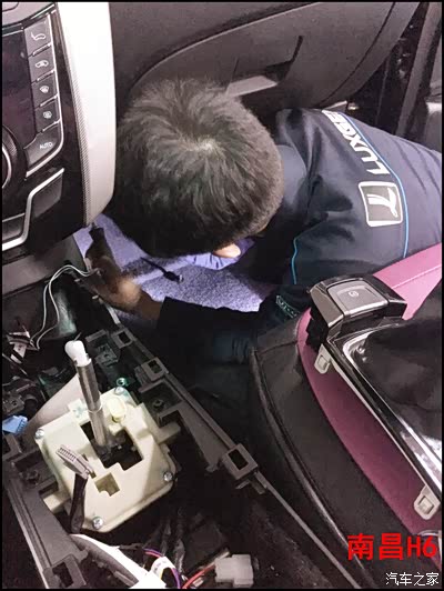

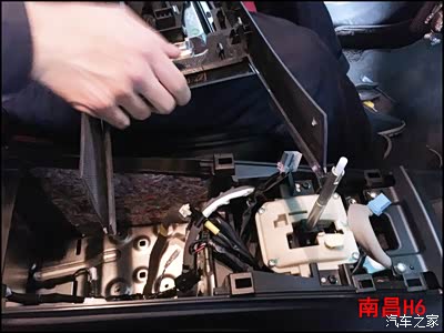

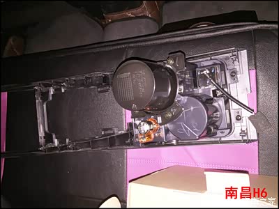

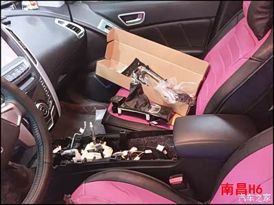

小师傅拆档位控制盒
档位控制盒抬起来了
头一次看到档位内部构造

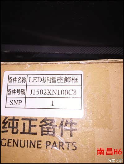

准备换的档位氛围灯
足部氛围灯包装
档位氛围灯包装

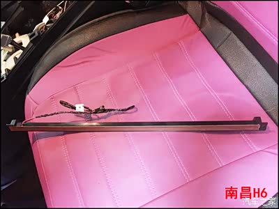

足部氛围灯

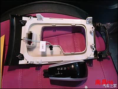

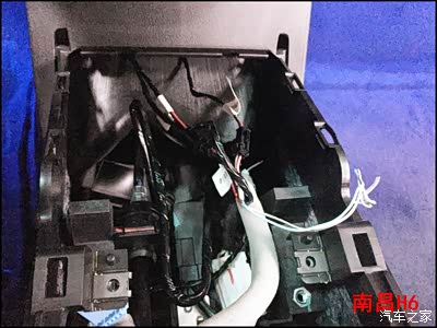

档位盖完全拆除
档位盖反面构造

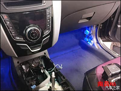

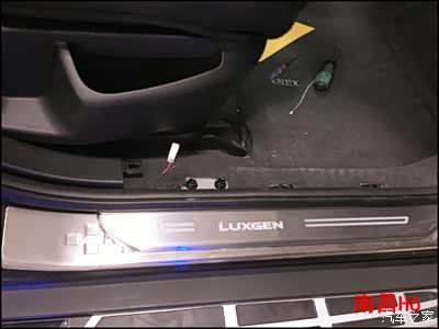

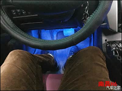

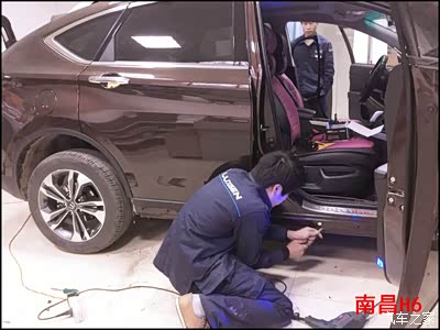

装足部氛围灯
副驾驶足部氛围灯装好效果
主驾驶足部氛围灯装好效果

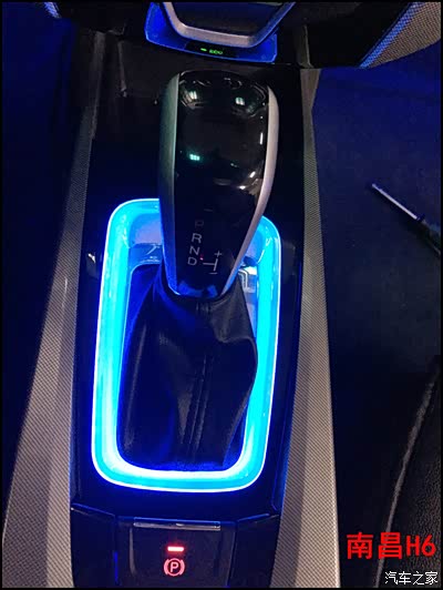

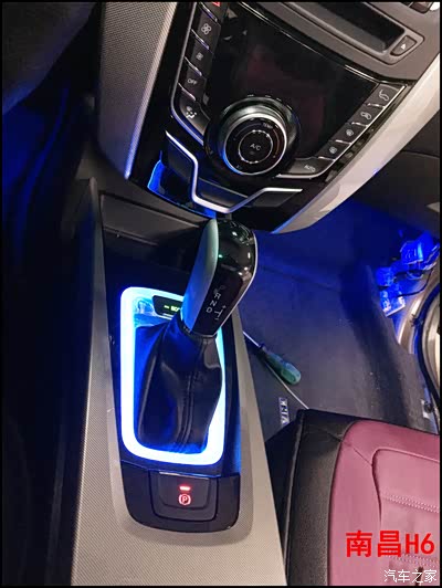

连接档位盒内部线路

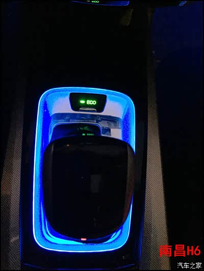

档位灯装好效果,亮瞎眼了,真是非常炫蓝,
档位灯装好效果,亮瞎眼了,真是非常炫蓝

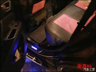

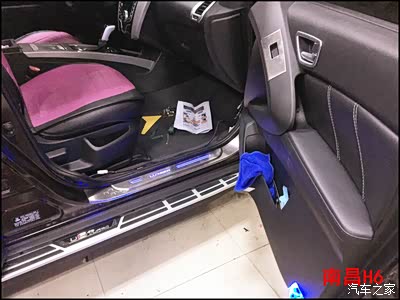

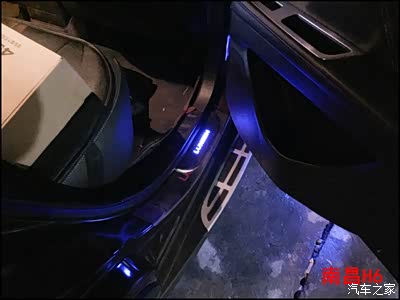

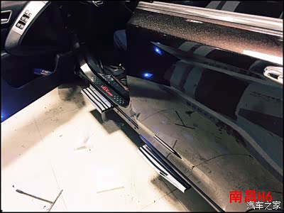

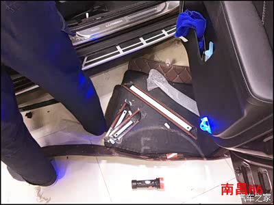

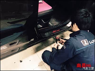

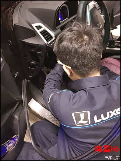

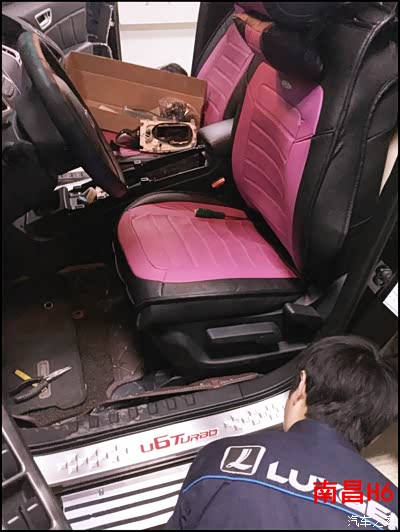

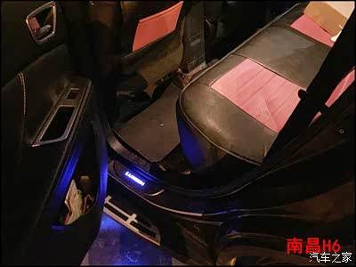

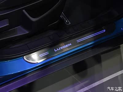

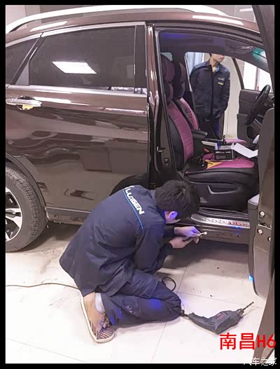

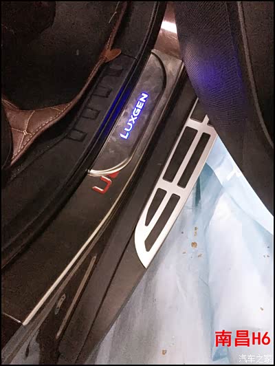

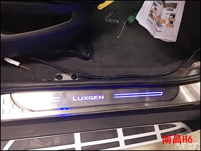

开始安装迎宾踏板LED灯,这个拆门槛塑料和走线花了不少时间,小师傅真是辛苦。
因为之前自己网上掏了门槛条,所以拆下来就废掉了,还伤漆,而且原装的LED门槛踏板没那么长,起不到保护门槛的作用,所以就选择在原门槛的基础上加一层LED踏板。

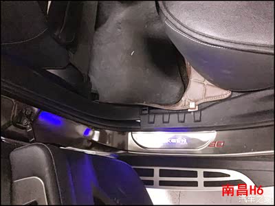

副驾驶LED踏板亮灯
LED踏板亮灯,效果很棒
后面的LED踏板完工亮灯,太帅了,炫蓝

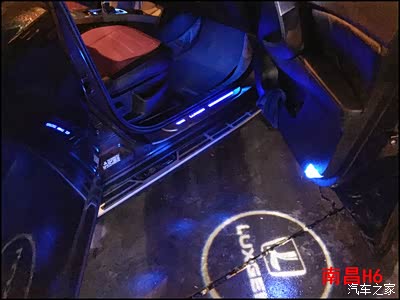

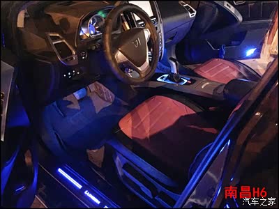

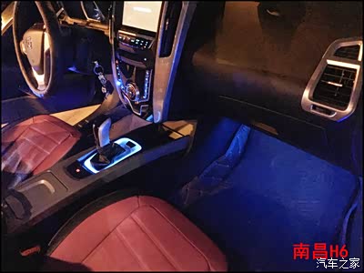

所有氛围灯晚上的效果
所有氛围灯晚上的效果,加上迎宾镭射灯,太炫丽了,
酷酷酷
泛蓝了
足部也帅气
排挡的氛围灯最喜欢。。。。。

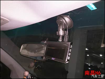

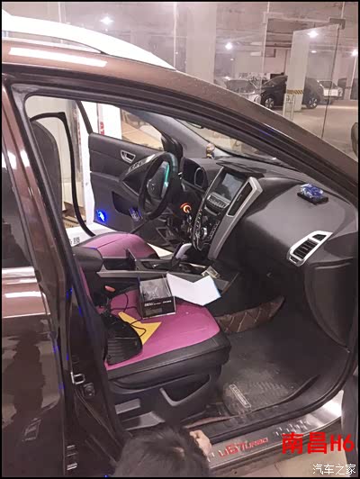

行车记录仪之前用点烟器电源用了几天,明线看着太不爽了,纳智捷小师傅也比较容易相处,很耐心的帮我拆开主驾驶的电源接口,暗线走A柱,装完后效果一级棒,小师傅的技术顶呱呱。
这是行车记录仪装完后的效果
接主驾驶室下面的主电源箱接口
行车记录仪拆胶皮布线
行车记录仪拆胶皮布线

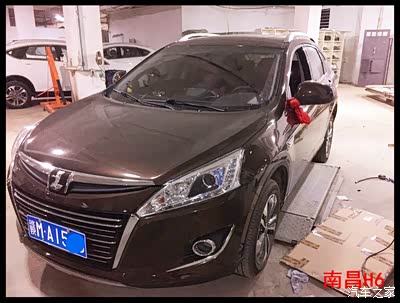

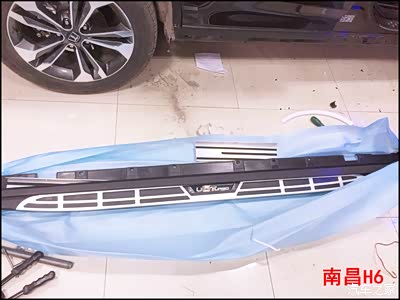

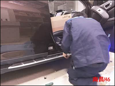

侧面踏板是两个小徒弟装的,也算是尽心尽力,没有一点含糊,装完后还特意踩上去试了试,发现有松动,又接着调整,直到安装到位,然后把挡泥板也顺便装上去了。
完工的踏板
施工中
搞好支架
打孔
打孔
打孔

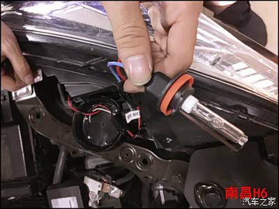

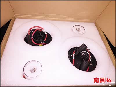

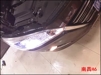

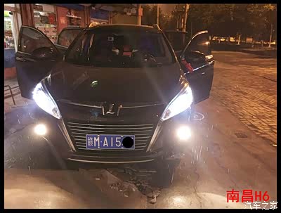

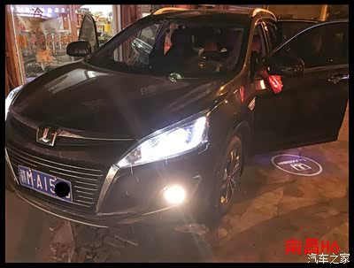

装大灯的时候,以后两下就搞定,因为U6自带透镜,所以我只买了两个灯泡和一组安定器,灯泡装好后,发现有一侧灯不亮,检查发现是原车主电源接口要反接,然后重装,装安定器的时候是设计成后盖式的,扭了半天才扭到合适接口,可累坏了小师傅,可能安定器的后盖摸具设计的还是有缺陷,不过灯的亮度非常棒,小师傅说你这个价格有这个效果太值了,不过也说了下,自己买的配件安装之后出现质量故障不承担后果,比如电路问题,大灯烧坏问题。。这个应该不会这么倒霉吧,改灯的这么多。
网上买的氙气大灯真容
氙气近光大灯
安装好了
路上效果不错,比原来的卤素大亮好几倍
氙气大灯效果
氙气大灯效果
氙气大灯效果,真的是很亮,纳智捷小师傅也说非常亮。

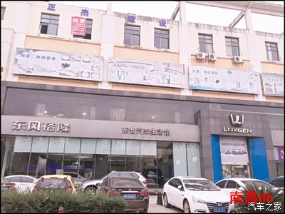

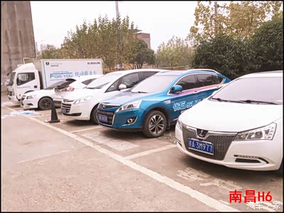

纳智捷的试驾车,蓝色的就是顶配的U6,我就是试驾这部之后定的
之后的几年都在这保养了,门店在全国其他地方比算是朴素的
这个活动的力度销售说还没我提车时候大
门店在全国其他地方比算是朴素的
