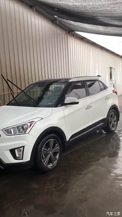

风雨陪我4年的25!还是很喜欢,平时开的很仔细!
皖F智能白一梁

陪我4年的25
大灯是改的,已经用了两年了,也没出现什么问题,这段时间不忙,闲着没事升级下内饰!

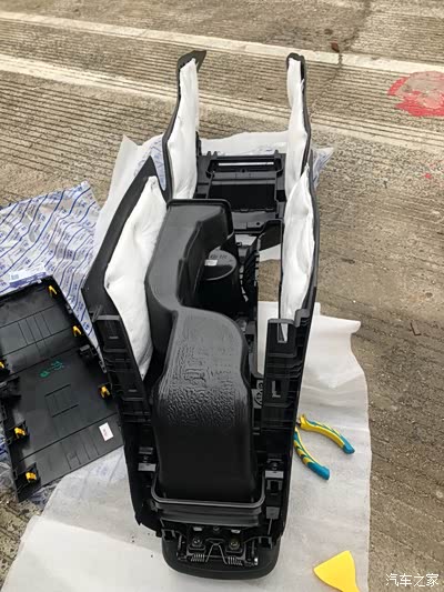

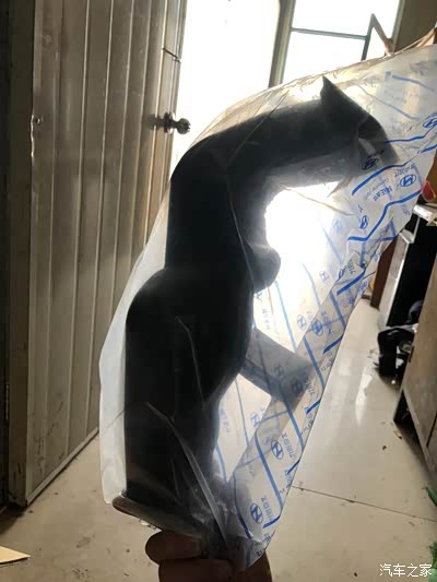

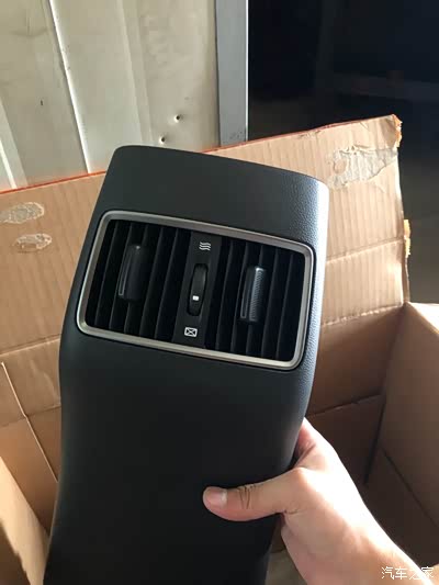

出风口是两个管道对接的,这个是前通风管!

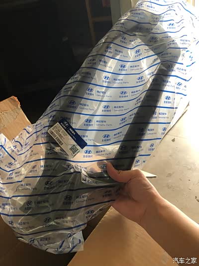

一共需要三个配件,4颗螺丝

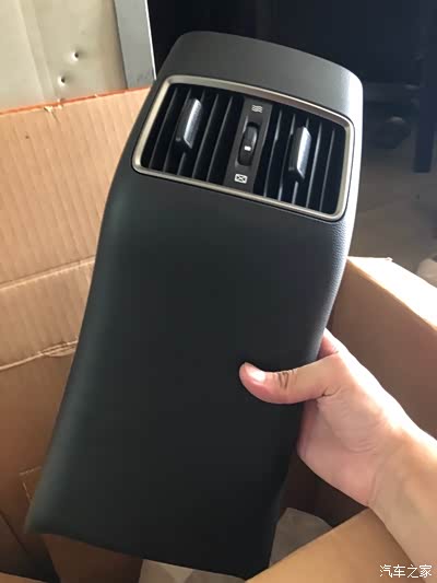

后出风口管道、
后排出风口面板、就需要这三个配件,外加3颗梅花螺丝一颗外六角螺丝,共四颗,卖家配套送的!
面板挺精致的,质感挺好,卖家说是原厂配件,不管是不是个人挺喜欢!

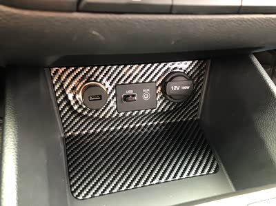

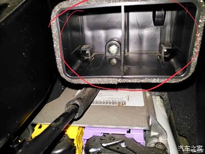

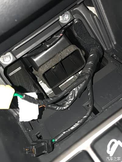

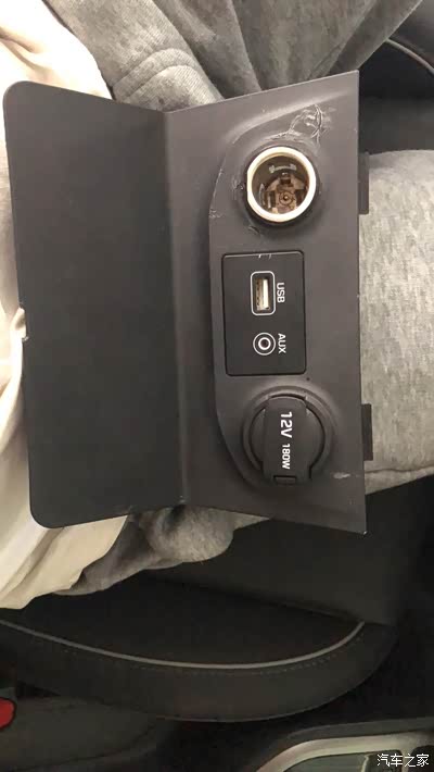

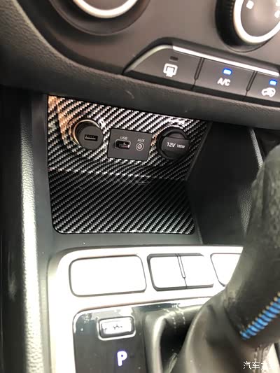

好像是15年之前都有预留出风口,后面更新的高配一下都***了。把点烟器面板拆掉,三个线子拔掉,就会看到!想改的可以拆下看这个面板很好拆,没有的好像还可以挖孔具体我也不太清楚。
刚开始以为是堵住的,这是个弯管,风是从上面顺过来的,开空调就会感觉到,平时开的时候会感觉到档把有风,就是从这里吹到档把方向的!前管道直接接上就行!

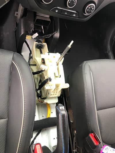

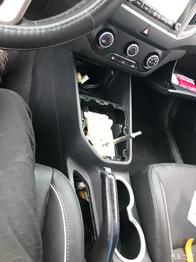

先通车电,不踩刹车按启动键,然后踩住刹车挂到D挡,不要启动发动机哦!档把垂直往上拔就掉了,没有螺丝!
裸奔档把,原来这么细,下次把档把换个刀把,这样挂挡才有感觉

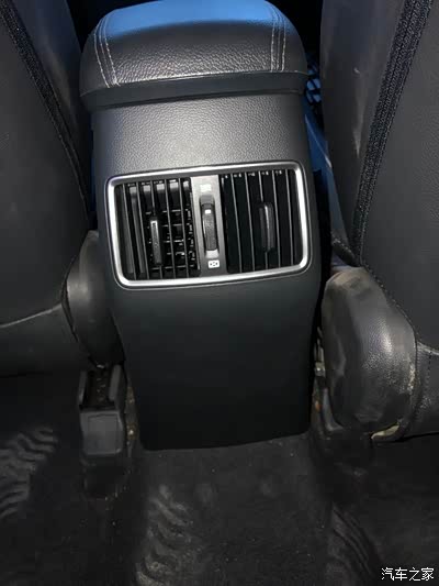

都是预留好的,放上去刚好,卡扣和螺丝眼都是对上的这个是后管道,前管道已经装上了,忘记拍相片了

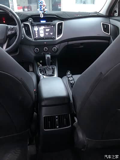

安装完成,风速还是可以,现在儿子愿意做后排了
特写
无损安装完成

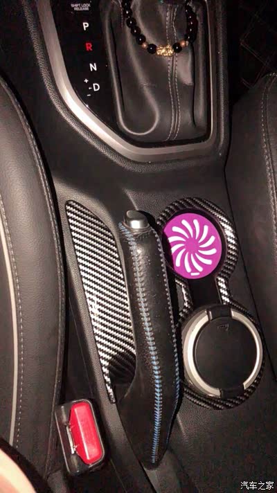

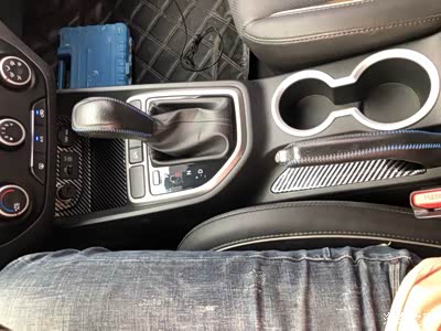

点烟器点过烟插的时候没有对准,烫的都是印子,买了一点贴膜贴下!
后面会有几个面板贴膜的照片,往下看

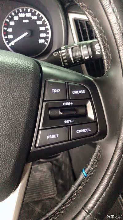

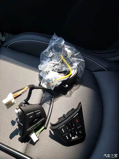

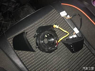

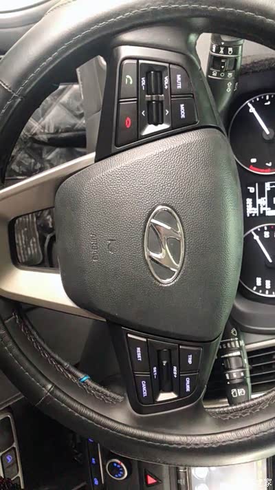

淘宝买的多功能方向盘,一共3个配件
游丝要更换,买的时候会配套好

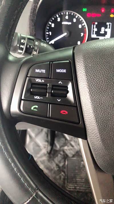

白天按键没亮灯
白天没亮灯
白天按键灯,后面会有晚上按键灯效果!

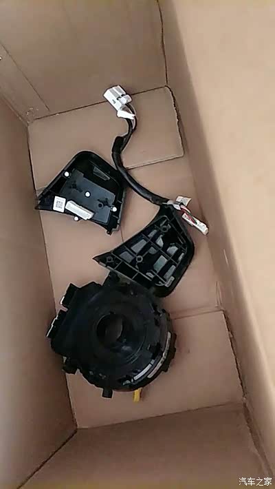

拆掉的原车配件,游丝,有需要的联系我,无划痕!接下来继续改、高音……

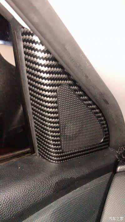

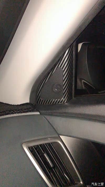

高音,喇叭!拆掉车门,把原车喇叭线拔掉,卖家送的一个插在音响上把拔掉的插在卖家送的线子上,等于是多分了一个线头出来,插在高音上就行了,无损安装!非常简单!
高音喇叭是黑色的,和内饰颜色一样,这是我贴膜后的,改装后音质不是特别明显!不能充到喇叭,就当是的耳机吧!要把耳朵贴在在上面才会听到

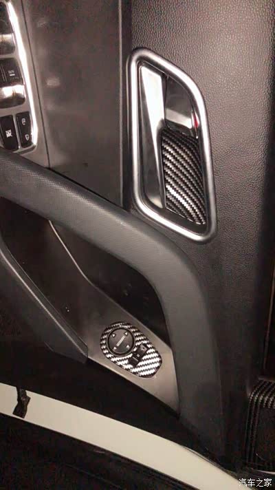

两个贴膜不对称,贴的时候没注意
有点强迫症的我用不了多久就会撕掉[
下面几张是贴膜后的图,不喜勿喷!
拆这个调节后视镜按键面板看到有预留好的后视镜折叠按钮位置,下次买套自动折叠后视镜改下!

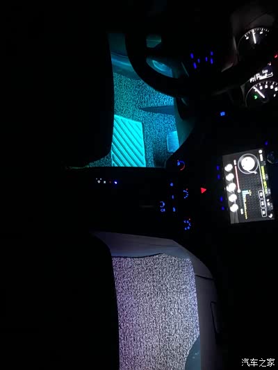

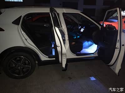

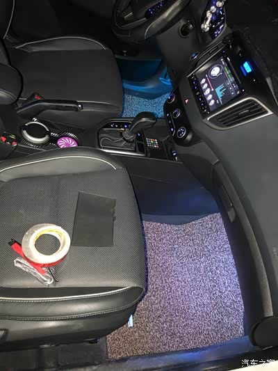

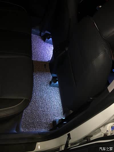

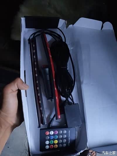

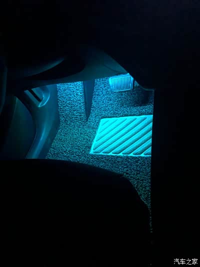

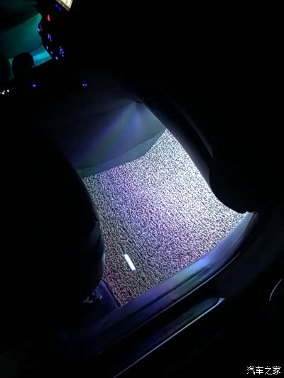

氛围灯,有四五种颜色吧,也可以根据音乐节奏变色,我走的暗线,把电源接在点烟器后屁股上了,四条灯线走扶手箱面板下面过去的,这样看不到线子很美观!下面是效果图!
白灯效果!

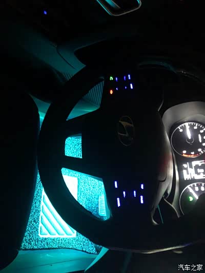

多功能方向盘晚上效果!和原车内饰灯一个颜色!不错,对了,这个多功能方向盘有定速巡航的!还是比较实用的!
这是随机变色~
新买的脚垫,很喜欢!
闲鱼上买的,25配套脚垫,挺厚实!
