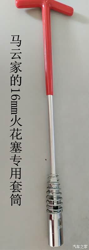

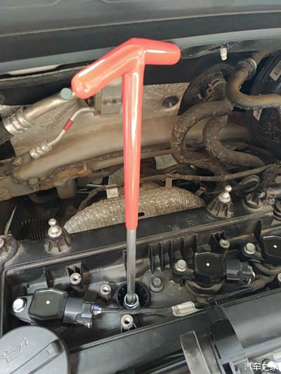

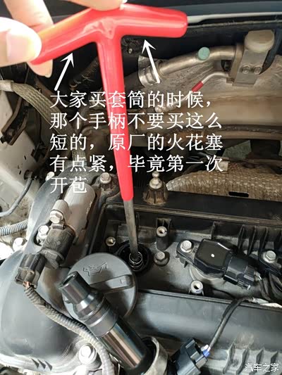

先上工具图,大家买的时候,记得不要买手柄短的,要不然很难用力啊

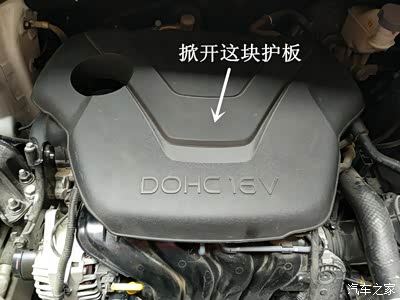

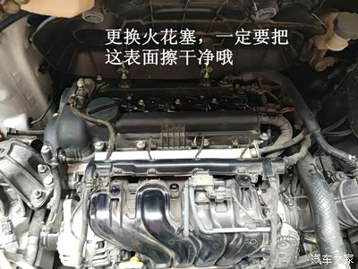

这块护板有点紧,勇敢的抓住下面两个角掀起就是了
由于时间关系,我已经提前一天擦“干净”了,有些小位置别纠结

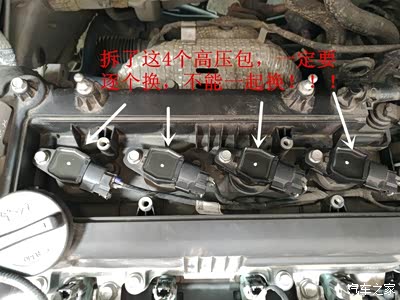

一定要逐个换!一定要逐个换!一定要逐个换!我是从左到右换的

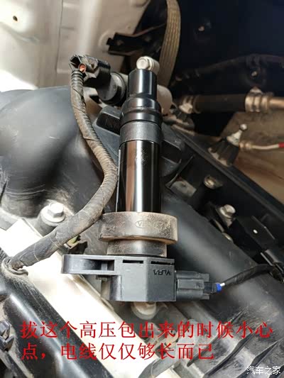

先拆了这高压包的螺丝,套筒应该是8mm的吧。忘了
然后把高压包拉出来
然后把高压包拉出来

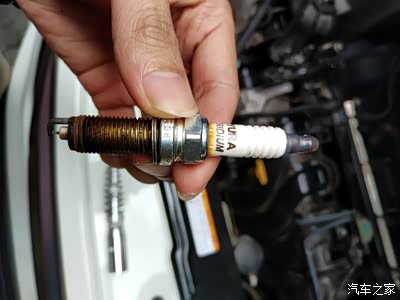

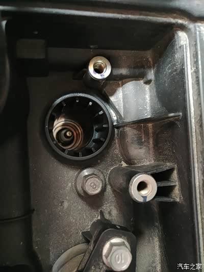

嗳,看到龟头了。。。。不对,是火花塞的

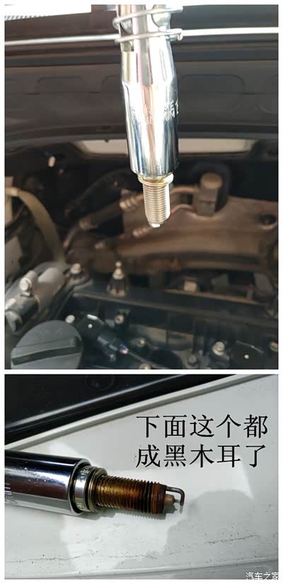

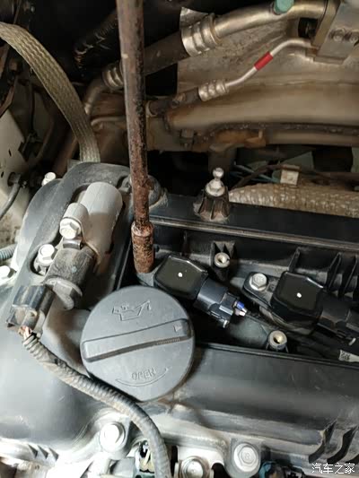

上套。拆的时候是逆时针扭,不要扭错方向了。
不知道是不是因为处的关系,比较紧,也有可能是作案工具手柄太短了,不好用力
都成黑木耳了

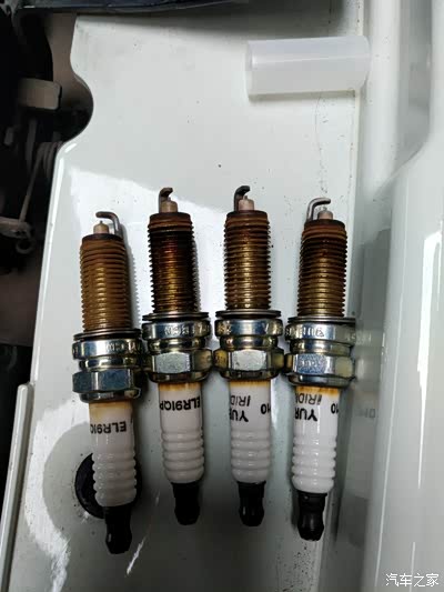

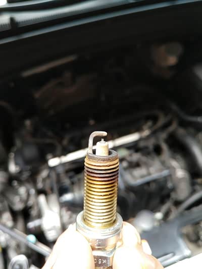

俗话说得好,没对比,就没伤害
据说回去用醋泡一下,能除掉积碳,泡个把小时再用牙刷擦擦留做备用吧,毕竟才跑了两万多公里啊,别浪费
