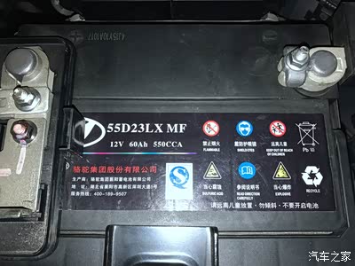

旧电瓶“留念”

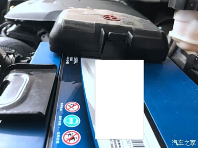

新电瓶,V字开头的品牌,喜欢可以自己找,不说透了。
