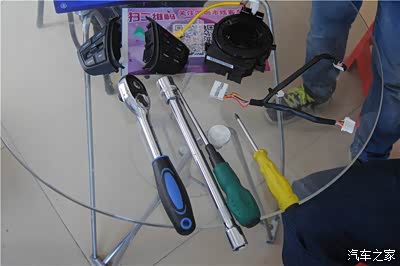

小编是个穷屌丝,买了个低配版本的IX25。平时经常跑长途高速,小编也是个比较懒的男人,有时候感觉脚踩油门确实累,听歌切换歌曲,调节音量还要去到导航那边按才行,现代IX25高配方向盘功能确实非常齐全,有蓝牙电话接听.挂断,上下曲,音量加减,一键静音,模式切换,定速巡航,仪表控制等功能。于是乎,在朋友推荐下,找到了深圳专业改多功能方向盘的实体店,店面还挺大了,师傅都统一穿工服,看起来挺专业。跟店里的业务员约好安装时间,过去施工,施工小编也把整个过程拍摄下来了,相信对广大车友能起到一个非常好的帮助。

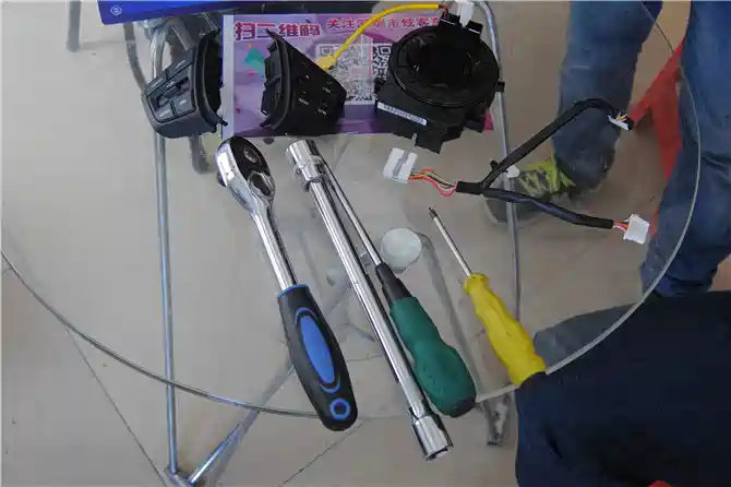

产品有左右多功能按键各一个,高配线速一条,高配游丝一个,需要用到的工具有T40螺丝刀,十字螺丝刀,21号套筒

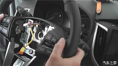

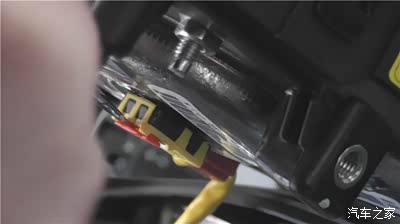

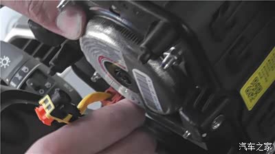

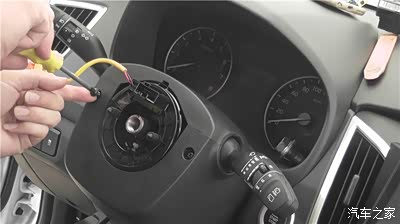

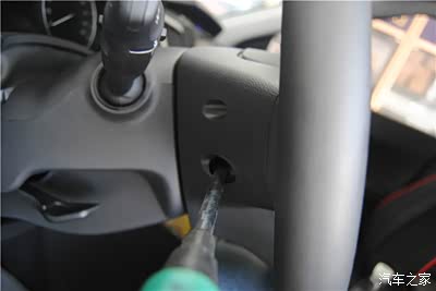

首先第一步需把气囊拿下来。IX25的气囊是由2个T40螺丝锁住的,我们把螺丝松掉,但是不用把螺丝拿出来,气囊就会翘起来,然后把它掀起来。

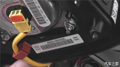

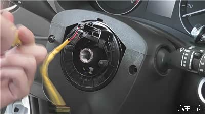

掀开气囊,我们把气囊插头拔掉,把线槽打开,线拿出来

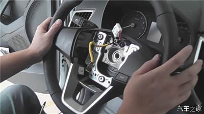

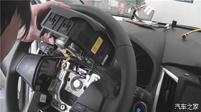

这样我们就可以把气囊拿掉,放一边,接着把白色线速插头拔掉,用21号套筒把中间大螺丝松掉,拿下,松这个螺丝的时候需要旁边一个人用手扶一下。

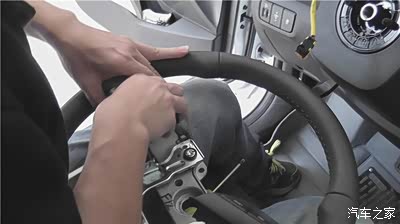

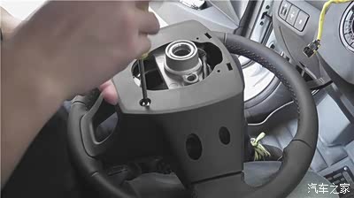

松掉螺丝后,用手在方向盘左右两边各敲击2到5下,然后双手摇晃方向盘往外拿

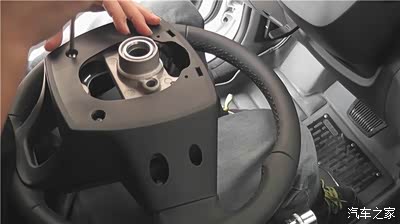

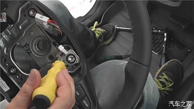

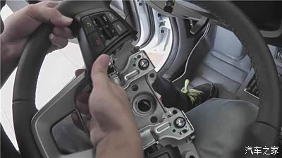

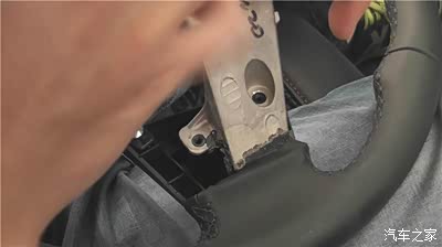

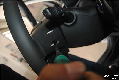

方向盘拿下了后,开始分解方向盘,方向盘是由前面2个螺丝,后面6颗螺丝锁住,前面2个螺丝图1螺丝刀上一颗,对面对应位置一颗,后面六个螺丝,中间2个,旁边个两个,很好分。

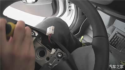

螺丝打完后,把后面这个托拿开放一边,把托里面的线速取下来放一边,这个时候会看见两个螺丝(如下图其中一颗),把这两颗螺丝也松掉

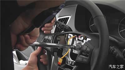

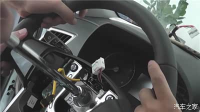

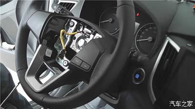

螺丝全部松掉,然后正面拿着,把原车两边模块拿掉

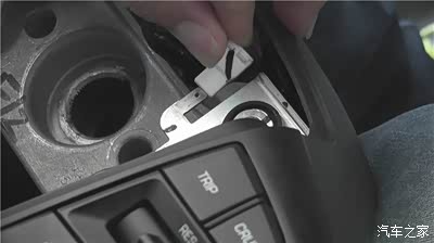

把高配按键安装回去,然后高配线速从后面穿进来,跟高配按键对插上去,记得黑色的插头蓝牙接听,白色的是插定速巡航(IX25这款车跟其它车不一样)。然后把最后拆下的两个螺丝拧上。
把后面托上回去,然后把螺丝上回去,把原车喇叭线插回去,这样方向盘就整理好了一半工作

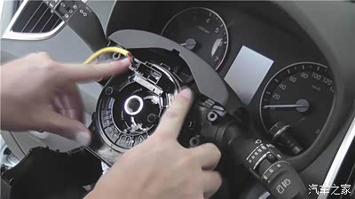

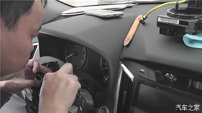

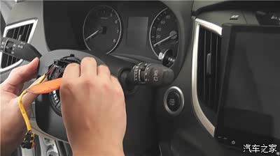

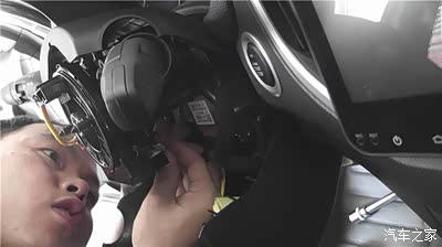

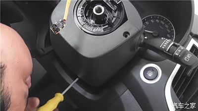

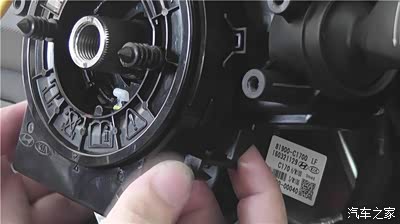

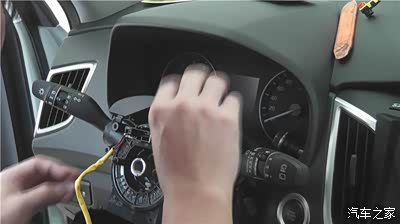

接下来开始换游丝,原车的是6针游丝,需要换成高配10针游丝,功能才能实现,首先需要把三颗螺丝卸下了
三颗螺丝打完,然后用撬板把它撬开

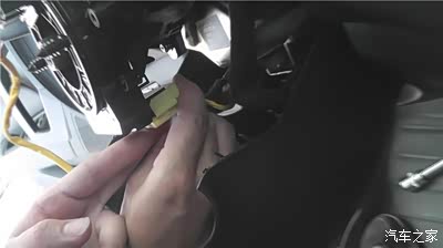

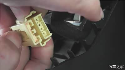

然后下面有两个插头,一个黄色一个白色,黄色插头需往外拉然后往外拔就出来了,白色的按下去往外拉就可以了

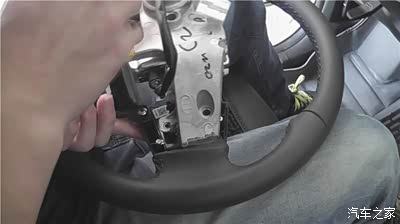

然后游丝两个手动作一样,下面卡扣按下去往外拉
上面有个卡扣用小一字刀撬开就OK了
然后把高配游丝对好位置安装上去,按下去会有一声响声,说明到位了
把插头插回去,螺丝上回去

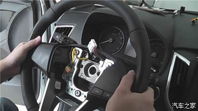

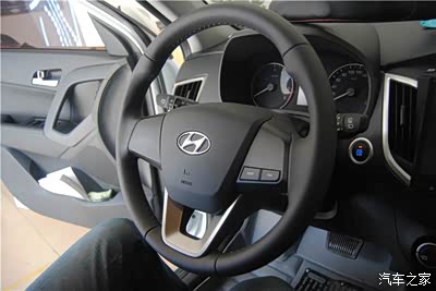

方向盘安装回去,刚刚怎么拆下来就怎么安装回去
把大号螺丝上紧,白色线速插头插回去。
气囊安装回去,气囊插头插回去,橙色小卡扣卡按回去,线槽打开,把线排到线槽里面

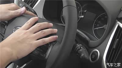

试下喇叭

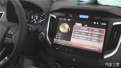

好,没有问题,接好电瓶负极,打火试下功能,左边按键需要通过导航里面方向盘功能学习,把它学习一下就可以用了,原厂的不用学习,定速巡航需要上路才能试出来。完毕,感谢大家收看!
