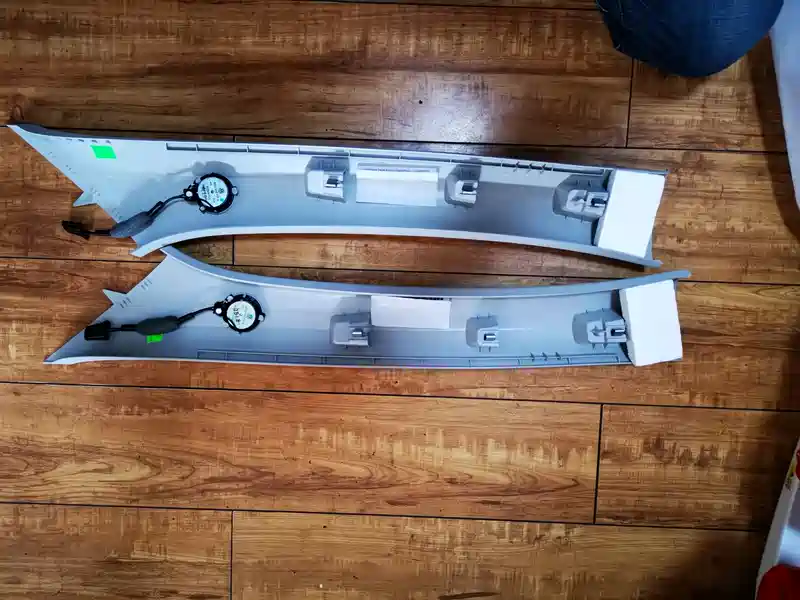

马云家号称原厂的一对A柱高音喇叭。
正面,看起来似乎比较正规。
高音喇叭特写。
