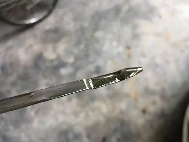

       昕动到家一年多了,各方面觉得还是挺满意,平时也就上下班开开,偶尔高速,1.6L的动力还是足够用,又不是飙车。日常一家人座空间也不挤,实践证明了,却是一个豪车!!。话说回来,上次去搞了二保,回来后一直觉得机油是不是多了,师傅给我加了4L进去,前天把油标尺抽出来看了一下,确实已经超过了上限,就琢磨着想法子抽点出来,因为我是一个完美主义者。自己找工具,做了一个抽油工具,简单实用,你们也可以的。
       看看,刻度已经超过了上限,这样会增加油耗和积碳,影响动力,自己就是这么较真,要求比较完美,就开始动手干吧、、、、、、、
    机油刻度已经超过了上限,却是有必要抽点出来

     现在再来看看机油刻度,在中线靠上位置,嗯,刚刚好。
