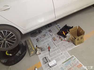

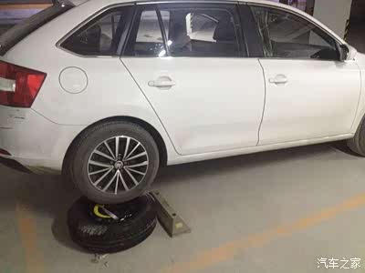

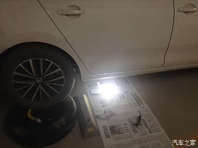

先把车开到停车库车少的位置,拿出备胎。把备胎放到停车限位器后面,一定要放到限位器后面,不然后轮开不上备胎。然后把车倒上去。有条件的可以找个地沟。右后轮一定要压在备胎的中心位置,不然怕车滑动,拉好手刹。

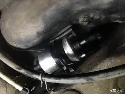

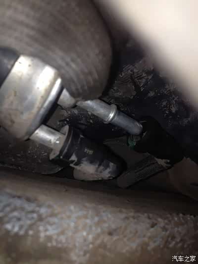

地上铺好报纸,找一套平时不穿的旧衣服裤子穿好,准备好一副手套。如图所示,发光的地方正上方就是昕动燃油滤清器的位置
就是这个小东西

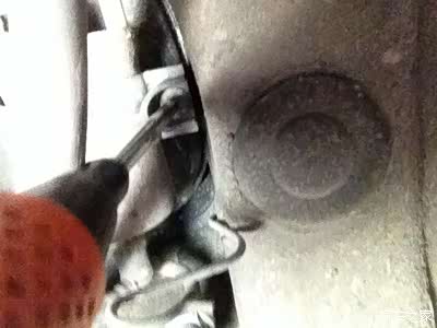

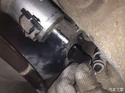

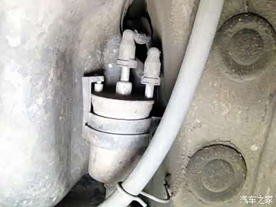

这个滤清器被一个卡扣固定,用十字螺丝刀把这颗螺丝取下。取螺丝的过程会有很多泥沙掉入眼睛跟嘴巴里。

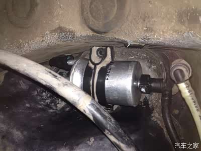

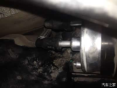

先取出油口的管线,要把黑色那端的管口擦干净,你会看到管口上有一个按钮,一定要按住这个按钮左右摇晃黑色管口。慢慢的把它抽出来。不可生拉硬拽。取出的时候会有少量的汽油流出来。

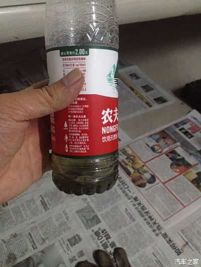

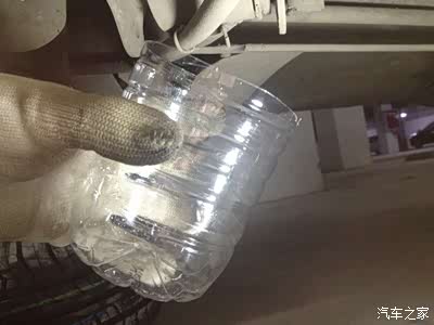

用一个塑料杯接住滴下来的汽油,千万别把手机放在旁边。以免来电话引燃汽油就麻烦了。
现在取后面两个接头,也要按住按钮往外拔。记住管口的位置,免得装上去的时候装反。

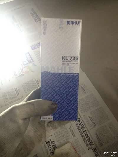

拿出在某宝上买的滤清器。30多块一个。

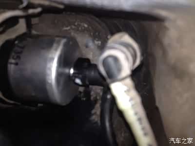

把新的滤清器装上,黑色管口装上去的时候一定要听到咔嚓声。没有听到咔嚓声必须取出重新装,以免没有装好漏油就麻烦了,最后把螺丝拧上去。

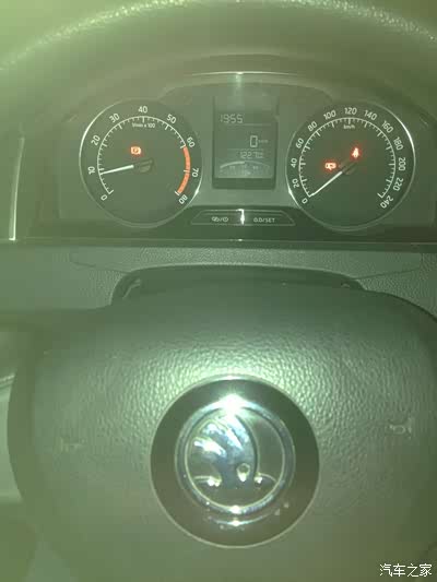

打开发动机,能正常点火。

放出来的油用个小瓶装起来,以后用来清洗其他零件。

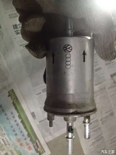

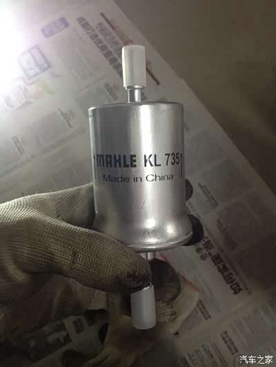

这是拆下来的大众原装燃油滤清器,呵呵奥迪也用这个。
