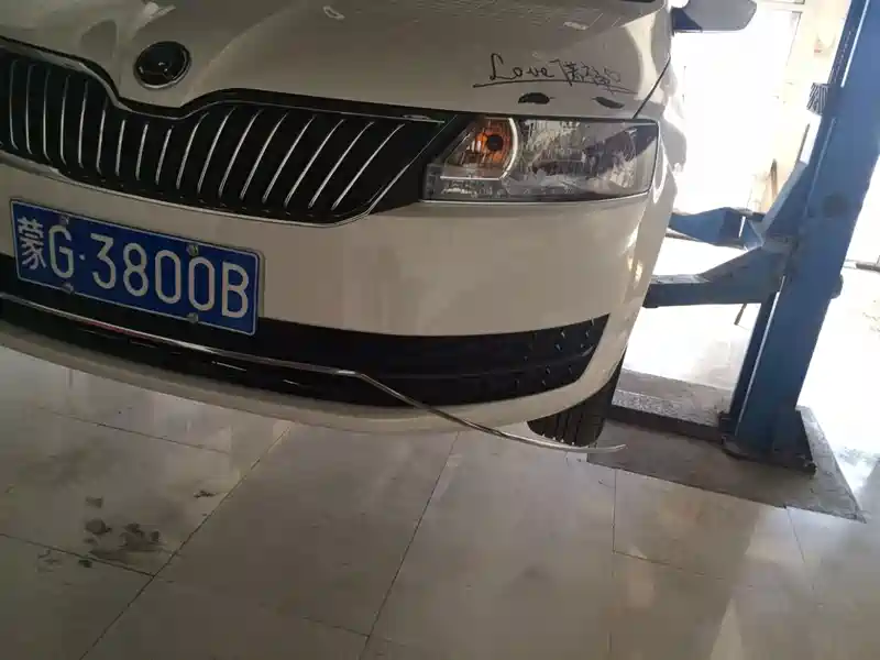

升起来准备拆轱辘前面的黑色盖子,发现不对,
又安装回去了
暴力撬开,
画好尺寸,一开始害怕割多了,就画小了。后来发现就三个蜂窝框就正好,我的这个是18CM,一会上连接。低配实心的网,下中网 中间是空心的。但是怕两灯太中间太近会不好看
上角磨机,开锯。还是上回的发小,还是这个纸壳!!!
这个角磨机 锯塑料 感觉很轻,一定要慢慢的,角度不能歪,我的第二个灯就是安装以后  朝天了,修了很久才修正,害怕晚上一灯照地面,一灯上天了,就完蛋了
完全安装进去以后背面打 棒棒胶,背面没拍,反正是随便霍霍,反正看不到
下面中间的中网没拆,用铁丝勾住,勒死狗勒住,这个从车头远处能看到白色线头,明天发小说给我弄点2K奥迪黑 涂上色
这个很关键,还是那句话,暴力使劲穿透,然后在司机油门地方用钳子抓出来,勾住电线,再拽回来,不要心疼,没事的,就是个胶皮,还能回位
偶然发现的 奥迪标
发小的哥哥,用测电笔 打火 试出了 保险,黄色的,接上线,又安装回去了。            对了!!!保险盒在放线盘下面,最好脑袋钻离合器下面往上看  就看到了
试灯,亮度一般,但是质量绝对好,透气孔,自带保险,防水胶,线不算细。高配的还有小透镜,铝合金框架呢,功能还多。但是屌丝还是常亮就好了
下 中网 下面 左右灯线 勒死狗固定
位置不知道怎么样,横条下面也可以,那样的话 18厘米的六灯珠,就是楼主这款,正好是三个蜂窝框 两边是  〈〉   这个意思不知道大伙能懂不,这样的两边形状贴合更好,打胶也打好打,更严密。
还有这个日行灯是弯的,正好和撬下来的 雾灯盖子一样的弯度,本来想买更长点的 能到两边头的,怕弯度不够。以上就这么多了,不知道算不算开荒,纯属自行量尺寸,自己淘宝选尺寸,网上没有作业可找,有也是在中间空心的地方安装的,而且我没放 固定的架子 都是直接打胶。
