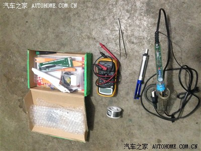

在淘宝购买的黑底白字 行车电脑 仪表套件 到货了,由于下午去选车牌号,4点多才回来。

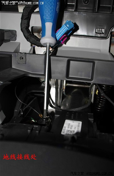

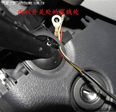

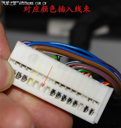

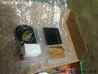

左边是 行车电脑线束,右边屏幕 和LED小灯,还有附带的小段细线用于仪表灯长亮。
工具准备:电烙铁 细焊丝 万用表 卖家赠送的小镊子(及其好用啊)

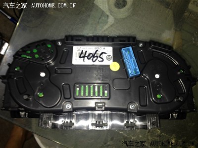

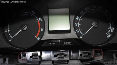

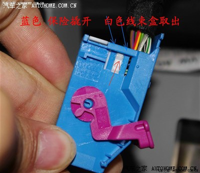

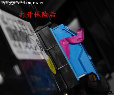

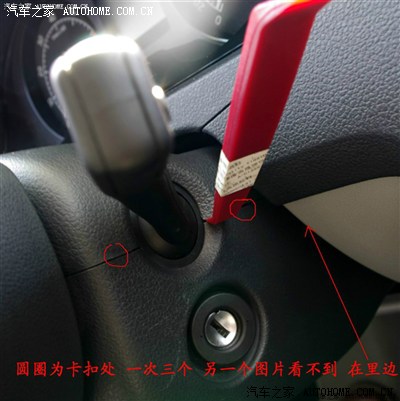

【拆仪表】

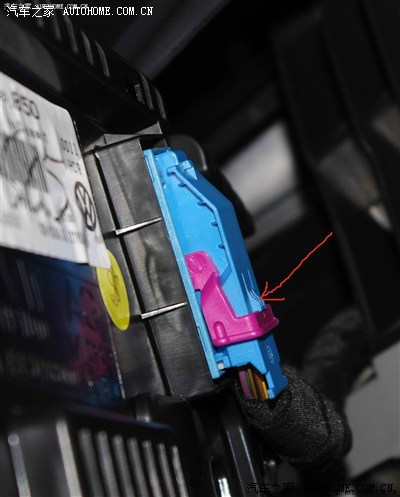

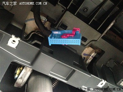

T20螺丝刀卸开此处两个螺丝,注意最好实用有磁性的螺丝刀以免螺丝掉落到车的内装缝隙内。向外拉出仪表。
另外两根到仪表的线 从螺丝刀后面那个洞穿上去。
至此 行车电脑显示 就改完了。开始下一步【黑字白底 改装】
用卖家附带的T9螺丝刀 拆开 四个螺丝。打开卡扣。

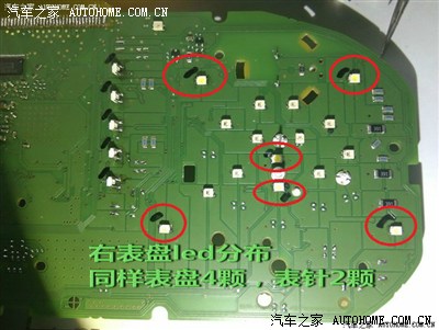

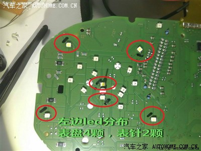

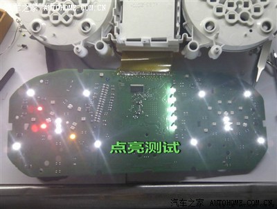

视频中关于LED标记 少了两个指针上面的LED。下图中是全部LED

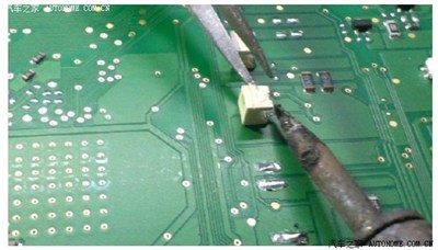

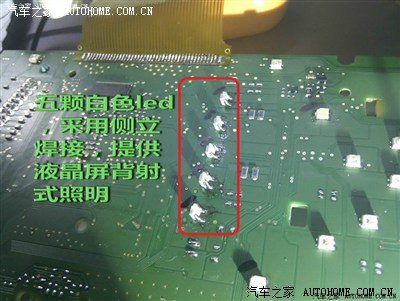

拆下原来绿色LED的时候

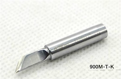

这种尖头的烙铁头不好用,最好用一个新的刀头的烙铁头。如下图这种
可以两个焊点同时均匀的接触加热 ,容易拆卸,如果用尖头那就把烙铁的温度调高,我最高调到450度,一点就把
led焊下了。
全部拆下 LED,焊接新的LED的时候 注意 烙铁头不能与LED接触时间太长,我估计不能超过2秒吧,很容易烫坏。
自己做了个示意图,画工不行,请担待。烙铁头上上点锡,有芝麻那么一点就够了。镊子捏住LED,与右侧电路板焊点保持1~2毫米的距离,先与LED脚接触0.5秒,LED脚吃锡以后,烙铁头下压加热电路板上焊点,镊子捏住LED右移1~2毫米,烙铁随着一起移动,之后放开。整个过程操作不超过2秒。
由于第一次操作,全部LED焊完以后检查,坏了3个LED,重新更换,卖家多给的LED,全部用上,少一个都完不成作业了。
【关于检测是否焊好】用万用表置于测小电阻的档位,或者置于测二极管的档位,红笔接led缺角,黑笔接另一角,LED就会有微弱的亮光,说明LED没焊坏,全部LED检查一遍。

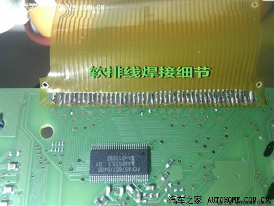

【排线焊接心得】
我觉得排线与金手指错开0.5毫米,最好焊接。最好用 小刀口 烙铁头。
首先给金手指上锡的时候,不要上太多,否则容易溢出,造成相邻的金手指粘连短路,一个金手指上半个小芝麻那么多锡就可以。
然后排线与金手指错开0.5毫米,先焊好两端以固定排线,焊的时候由于有错开的0.5毫米,所以金手指有露出,烙铁直接加热这里,待锡融化,再用烙铁头下压排线,加热,使之与金手指结合。全部焊完检查一下,锡不够的,补锡,最好用很细的焊丝。

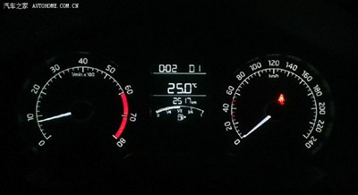

测试一下
原步骤相反装好仪表

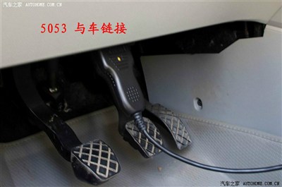

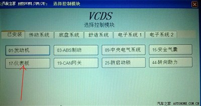

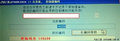

【修改5053编码】
改完保存,OK ,行车电脑可以用了。
