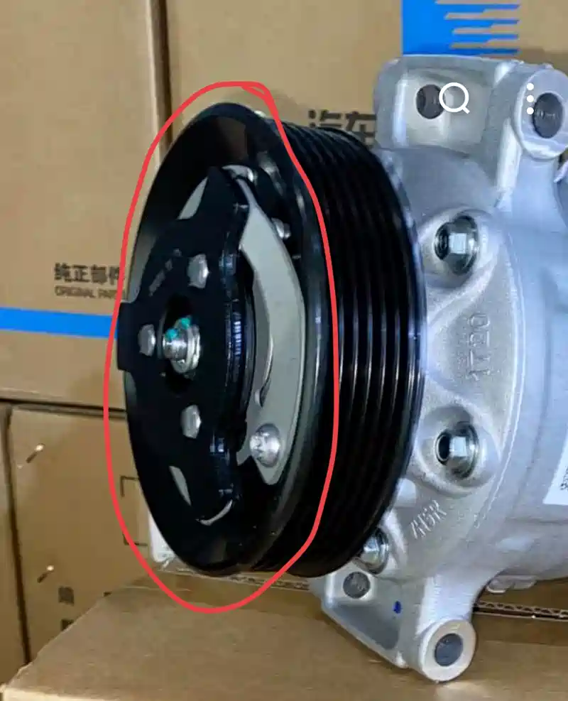

网图,红圈部分没转
能检测了冷媒压力,正常。现在问题出在了压缩机上。提阳了两个方案,一是换整个压缩机,二是换压缩机头。后者便宜,并且能保留原车的压缩机。

拆下右前轮,拆除罩子。拆之前师傅又一次量了压缩机的电磁线圈,判定是它的问题,于是开拆。
故障部件
先是拆掉压缩机中心的固定螺母,之后准备拆卡簧时发现玻璃水壶有干涉,不好操作,就把整个压缩机拆了下来。拆下卡簧,取下皮带轮(网上的拆解视频中是用了拉马的,我看师傅就用小锤子敲了几下),接下来是拆下一个大一点的卡簧,然后取下电磁线圈(上图中的玩艺儿,本次故障元凶)。拆解到这就结束了。按下AC的时候电磁线圈吸合,皮带带动压缩机,关掉AC时释放,相当于是个离合器。
