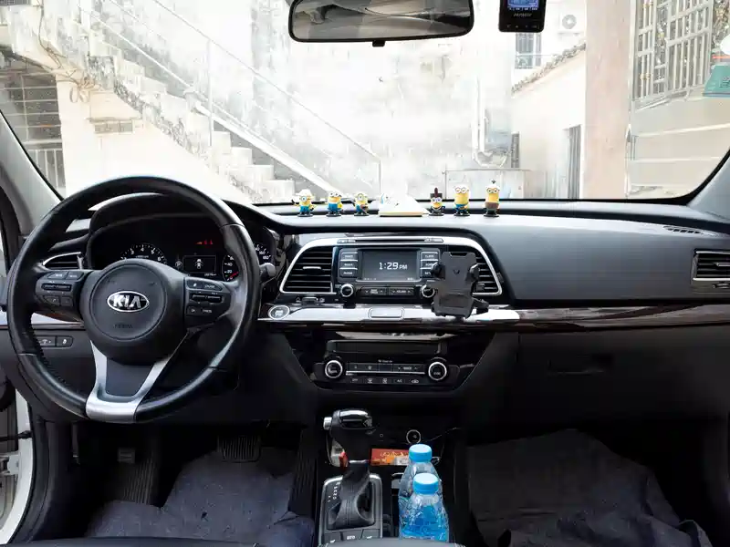

我的车是15款1.8 DLX版的车 所以内饰原来就是这样子 自动空调 中控屏只是一个收音机  就只是一个收音机带CD的 其它什么都没有了 空调温度显示在下面的小屏幕那里 虽然说自动空调相比低配的手动空调 要高级但是我心理总是觉得不够2.0顶配的高级

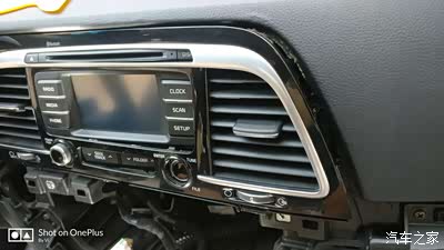

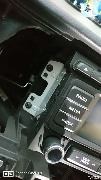

在卖家的指导下慢慢的一点一点的拆了 先从中间的桃木条开始拆 拆的时候真的是又怕撬烂又怕刮花 太小力又撬不动 太大力又不知道有什么奇迹出来了

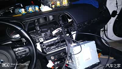

收音机后面有好多的线 好多的线束 还好 办法都是人想出来的 现在有什么插头不是防插错的 不是这个口又插不进 对吧

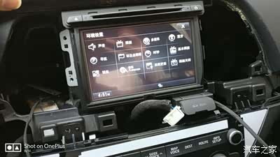

因为换中控屏之后空调温度显示是在中控屏上显示的 原来控制温度的总成已经用不上了 所以要把原来的空调控制按钮总成拆了 换新的总成 新的中控屏比原来的收音机插的线还要多 倒车影像 功放 USB 导航天线.........很多
下面点烟器中间的USB AUX模块也要换 这个好像是名图的模块  通用的
把要拆的通通拆掉之后 简单的把各个模块装上去 试机确认没问题才上紧  这是新的中控屏带导航的 白色插头旁边那个是用来装地图卡的 是一张SD卡 这是和三孔桃木条配套的  我的桃木条是两个孔的(一键启动和双闪)我只能把装地图卡的插口盖子锯了

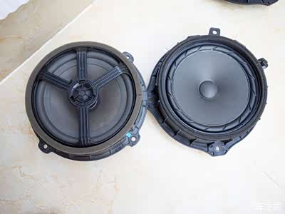

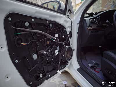

中控屏和空调模块试机没问题了之后就开始拆门板换喇叭了 说实话 真的不能用金属的撬棍来撬 比如螺丝刀 会把车漆刮掉的 我一开始也是用螺丝刀撬的 看着不对劲就换塑料棒撬了 随便撬 不怕刮花车漆 这是已经换好了的左前门**L喇叭
左边的**L喇叭 右边的是原车拆的喇叭 声不声音另外一回事 摆在眼前的至少是相差了几斤的重量 原车的很轻很轻

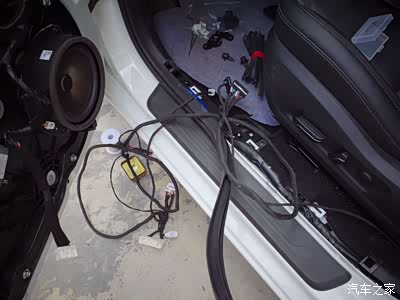

四门喇叭换好之后就是要从中控屏拉线到后排的低音喇叭和**L功放了 走线很繁琐 绕来绕去的

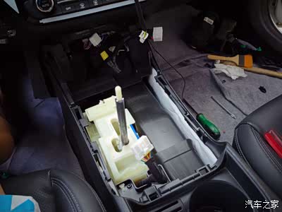

档把这一块都要拆 档把头整个往上提就出来了  剩下的就一根棍

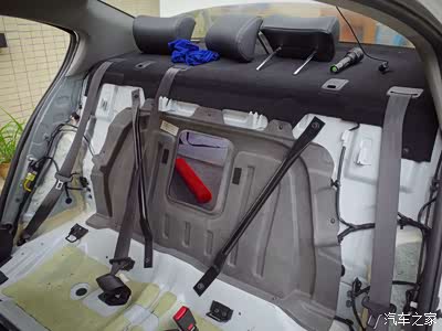

拆的最多的是后面 我把整个后排都拆出来了 后台板也拆了 为了就是装一个低音喇叭和功放 后排靠背不会拆 弄了好久都拆不出来  大力还是有奇迹的

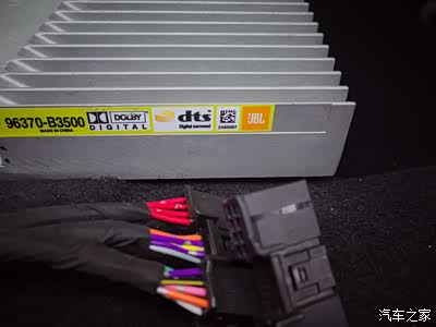

这是功放 **L DTS 杜比音效 听说功放和中控屏还是有协议的 搞不懂什么是协议
功放

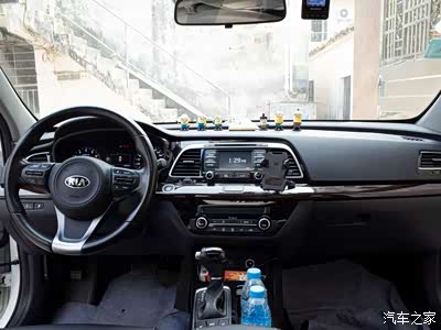

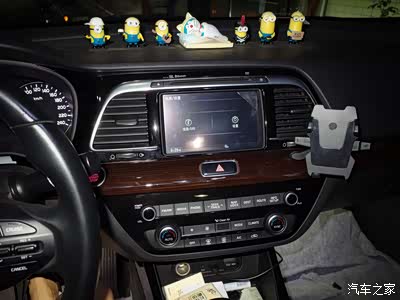

装的时候没怎么拍照  简单的几张  这是最后装好的样子 原厂主机  原厂温度控制总成  空调上面一排按钮左边是收音机 多媒体的 右边是控制导航的  双闪开关右边的位置就是我一开始说装导航SD卡的位置   我的是双孔桃木条 当时三孔条又没货 直接就这样装上去了 如果要更新地图卡的话只能把桃木条拆下来拿内存卡了  和原来没什么两样 就是屏幕大了 当时卖家还和说我这套主机再另外装一个模块就能支持远程启动车辆 和一键救援
装好之后仪表多了个指南针和音乐的选项

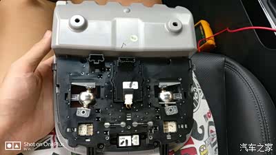

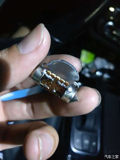

改了音响之后一段时间里我又觉得车内的阅读灯不够亮 把5W卤素灯泡换成1w的LED了
淘宝买的灯珠驱动和灯珠12-24V通用 这个驱动超耐用  自己手工做的 比卖的现成的质量还好
在车顶阅读灯取电引条线到下面 做了个脚窝灯
是不是比汽配城还要汽配城的感觉  够亮 图的方便 换鞋穿袜子也看得到 和阅读灯一样 开门就亮 关门就熄灯 副驾驶也装了 车尾的牌照灯也从卤素换成LED的了 现在车上除了雾灯和转向灯之外就没有卤素的了
