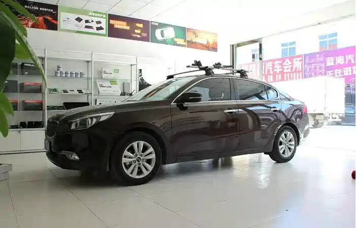

现在的爱车,已经从过去的二手千里马升级到起亚K4,因为喜欢改车,中毒太深,这次为小4也做了一下隔音改装,因为做隔音是个细活,而且费时间,这次在改装店做的,希望拥有K4,喜欢K4的朋友,多多支持。
小4闪亮登场,这个角度很大气,有木有

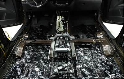

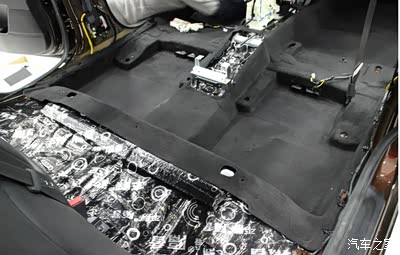

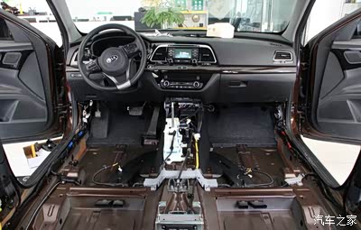

座椅和地毯已经被师傅们拆下,地板的铁皮已经呈现在眼帘

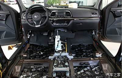

师傅们在地板的铁皮上贴了一层止震板
贴的很满,能贴到的地方,基本上都贴了

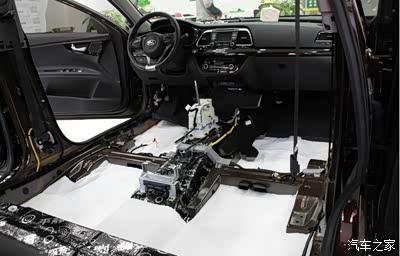

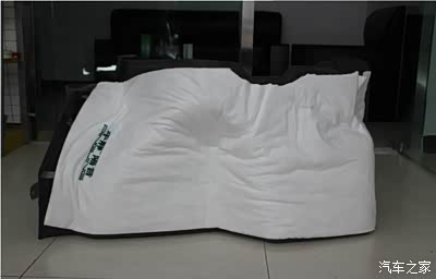

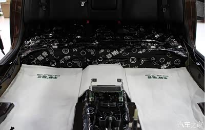

然后贴了第二层,棉被般的吸音棉,很厚实有质感
洁白的吸音棉如棉花一般

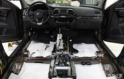

后排座位下面也铺满了止震板
地板已经贴完隔音材料了,师傅们已经在做回装工作,原车的地毯已经回装到位

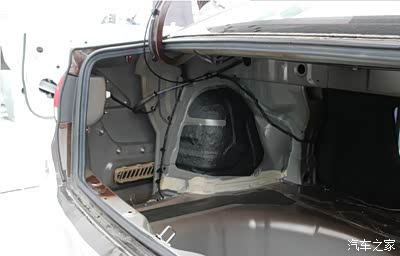

后备箱左边
后备箱右边

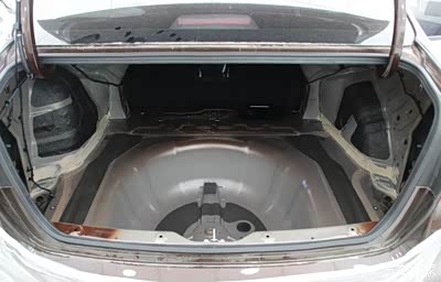

好可怜的后备箱,拆掉内衬以后,真的好丑陋

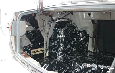

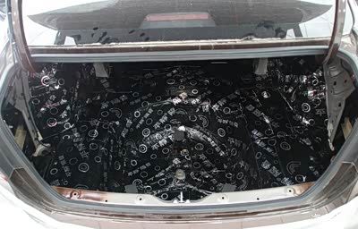

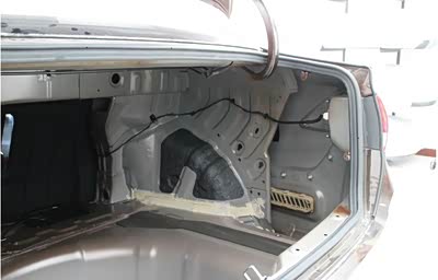

后备箱左侧翼子板空腔和轮弧,已经贴满了止震板

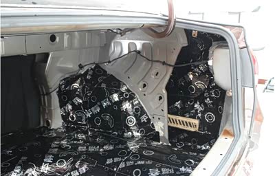

后备箱右边也是如此
整个后备箱都被止震板覆盖

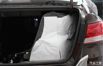

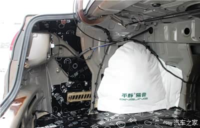

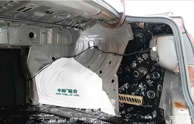

左右轮弧上又加了第二层吸音棉,师傅说这里很关键,主要是降低胎噪的

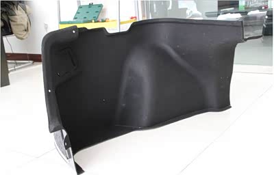

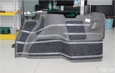

这个是后备箱侧边的衬板
粘贴了几条双面胶
然后把一整张吸音棉粘到内衬板里面
然后把内衬板回装到位。
