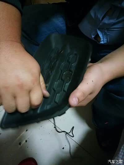

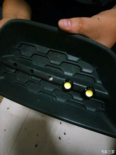

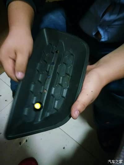

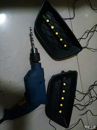

用尺子量好尺寸,猪鼻子中间长度为20厘米,装5个灯,平均分为6等份3.3厘米,拿油性笔做好记号,开始打孔,转头为8.5的
打好孔用手把鹰眼灯拧进去,孔比鹰眼灯小,拧的时间会比较紧,会在塑料拧出来螺纹
装好一颗鹰眼灯
装好2颗

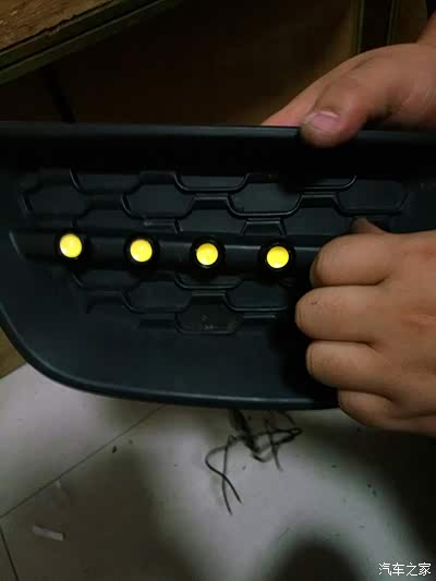

三颗
四颗

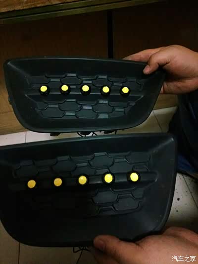

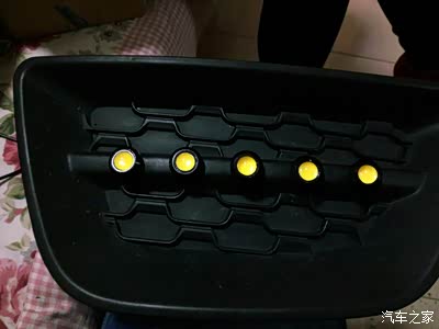

五颗

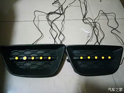

把一对装好
还比较均匀没有偏
第一阶段完成,明天开始走线

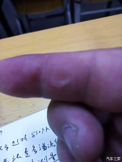

手都拧了一个水泡

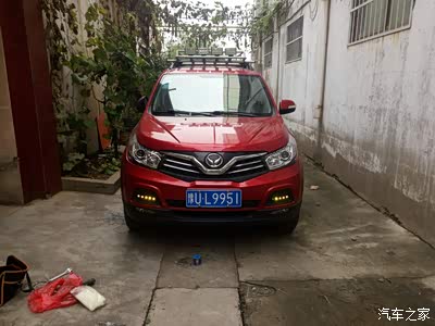

第一阶段完成了,晚上还要上班,收东西,明天下了班把他们装上去,下了班吃了早餐,就一个人开始折腾,车牌号就不遮挡了,有看到的兄弟路过按下喇叭

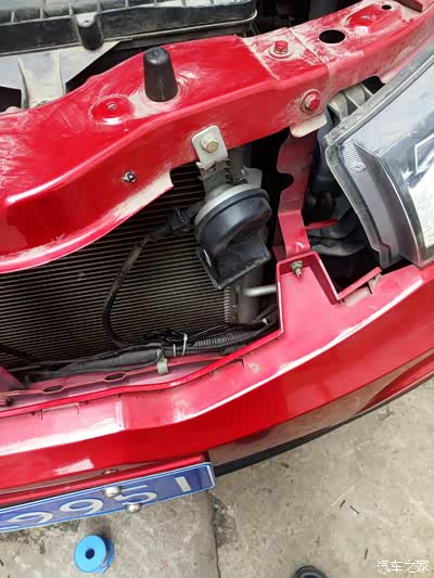

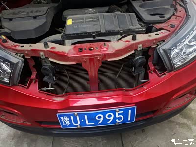

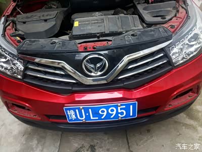

打开车盖,先把中网拆了,上面4个螺丝拆了,就可以取下来了
拆掉中网手就能伸进去接线了

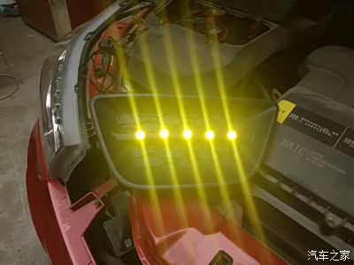

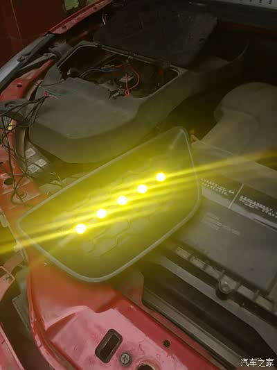

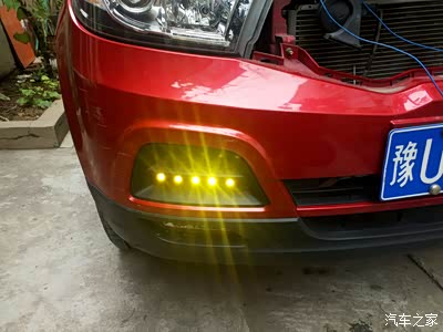

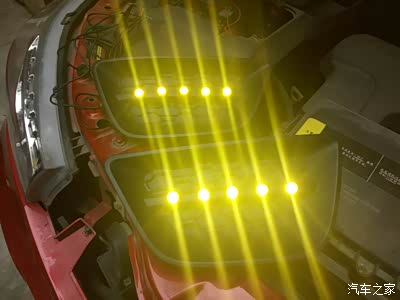

先接上电瓶正负极试一下灯
黄色led鹰眼灯亮了
五颗灯还不错。

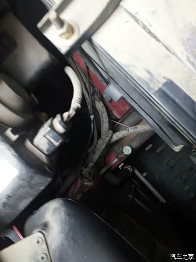

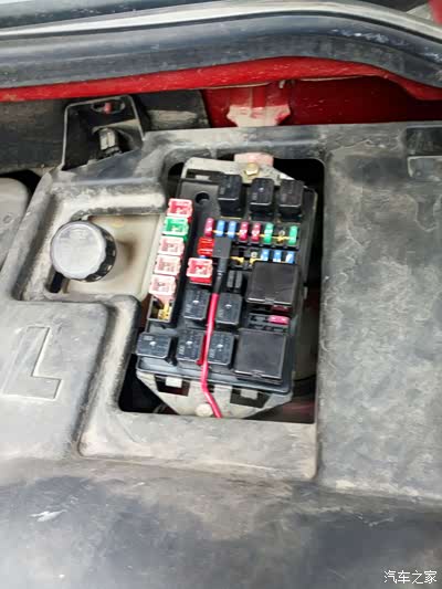

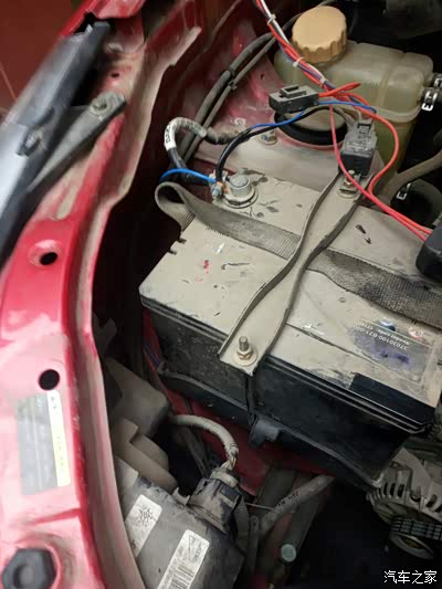

一对都点亮了,把猪鼻子扣进去开始接线,接线过程为是一个人在接,没有拍太多图片,线用的是0.75平方的铜线,大概用了7米线

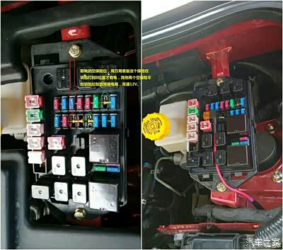

正极取电器在这里取电。
负极接电瓶的负极

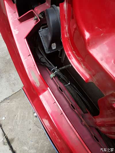

线外面套了防热伸缩管然后正极从这边走
是用扎带把想和原车的线管一起。
把线都扎好扎到一起。

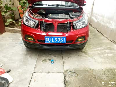

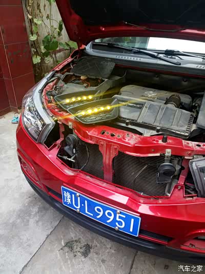

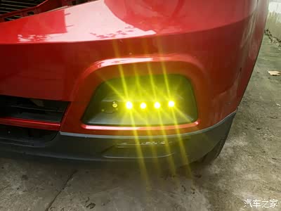

看一下在车上的一个效果图
左边也点亮了。

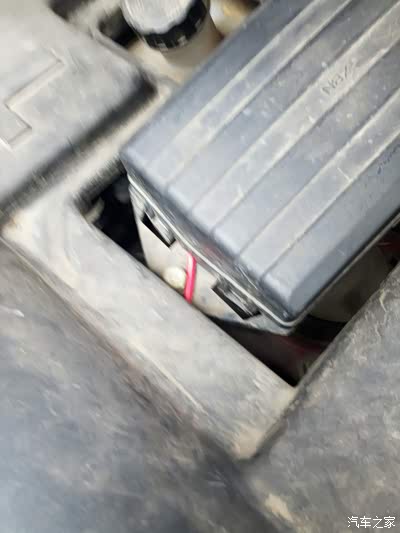

线路没问题了把保险盒盖上剪一个小口,取电器装的是10安的保险丝。

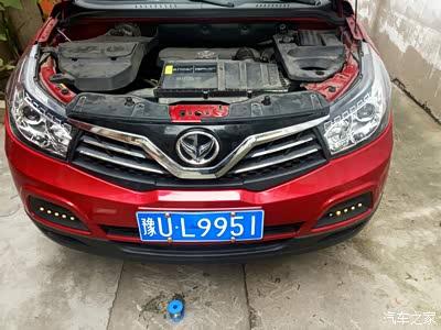

全景效果图。
把中网装上
盖上机盖看下白天效果
晚上效果图
去取电器的详细说明,网上看到一哥们做的,非常感谢
