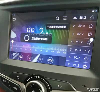

小五已经使用2年多了 多媒体fm收音效果一直都是很差的,收到的台背景都有滋滋干扰音 今天实在忍不住了把c柱掰开了

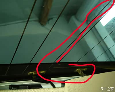

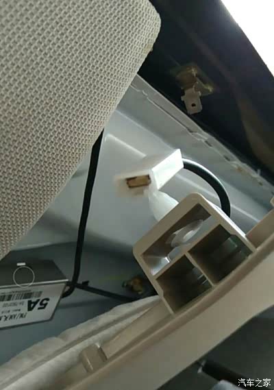

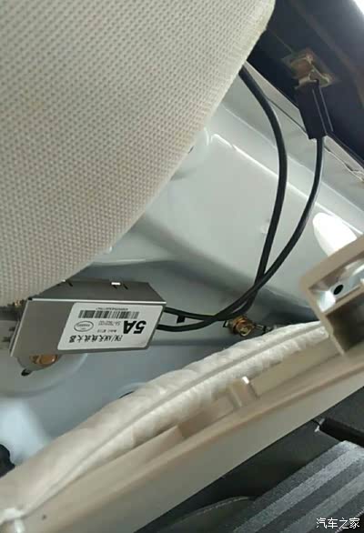

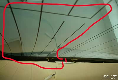

发现里面有fm放大器 效果怎么还那么不好 ,还有块隔音棉 赞 。继续研究放大器 线是连接后玻璃上面那些线的应该是天线,我分别拔了两条线插头试,发现只要把黑色插换上面信号马上好了,白色插插不插信号区别都不大,原来黑色插插在下面这条很短的线上,所以信号很不好,现在换上面那个插座天线有好几圈,现在终于好了声音很清楚了。
重来都没有搜到过这么多电台   完美解决
