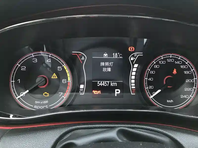

故障提示
致悦驻车灯故障比较常见,但有一天忽然又多了一个信息提示,点开来看竟然牌照灯也来凑热闹!

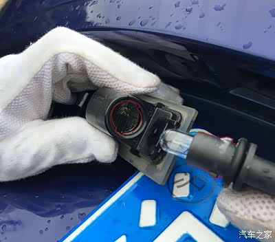

灯泡就在灯壳里面,却看不到它。不看说明书的话,到这一步不免有些束手无策。按说明书指示:右手捏紧灯座,左手捏着灯壳向上旋转,两者就分开了。
分开后的样子。
我描了一下灯壳的内孔卡槽形状,以及灯座对应位置的“键”的结构。也即旋转90度,键、槽对正位置就可拔出灯座。
