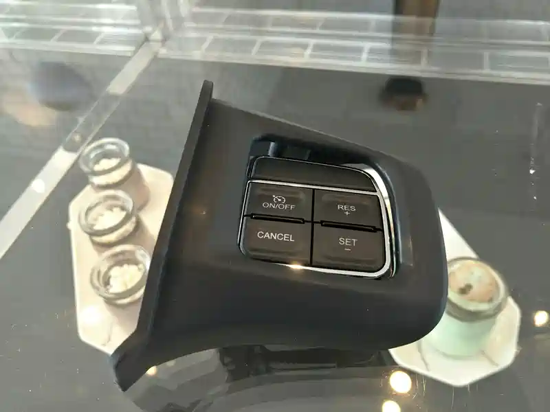

正题巡航面板某宝买的
如果要自己换装需要买小工具
就这样的,一套价格也不贵,也许以后自己要鼓捣个什么兴许还用得上。
红色是我的,
现在就开始拆方向盘面板了。
方向盘后面换挡拨片的地方有两块塑料片扣下来口看到螺丝了,螺丝不要拆要有耐心。螺丝掀掉后就可以把方向气囊拿下来了
黄色的线是安全气囊的,橙色的销子往上提,就可以和气囊断开了  另外一根线是喇叭的  也可以谢下来。
现在拆方向盘右边巡航面板位置的空白面板。
有三颗螺丝  俩个在前面,一个在背面。螺丝松掉后和链接的这一柄线按一下卡扣断开
卸掉这三颗螺丝这个支架拆下来备用。
某宝买来的面板换上装回去,连上喇叭线,安全气囊线(连好气囊线点火测试一下是否装到位)然后也是某宝有人负责远程开通的,他会给你发一条线用来链接汽车和笔记本电脑,QQ远程他们会开通。我已经在路上试着跑了两次了  还是哼好用的。希望有需要的可以看看。式跑图片
