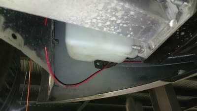

托举整车,检查底盘,排尽机油,并且更换玻璃水壶。
我的玻璃水壶没漏,还剩余大半瓶玻璃水,保险起见,4S店还是给更换掉了。
新玻璃水壶,之前有问题的应该是供货商某些批次质量不过关。
