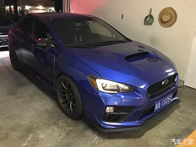

前面提到有改装了飞利浦的6000k HID,不知道是因为不搭配还是什么原因。。。总感觉光很散。所以最后决定了收一套原厂STI的LED大灯。
再见白内障![]()
换了STI的大灯气质立马变了。。。哈哈哈![]()
