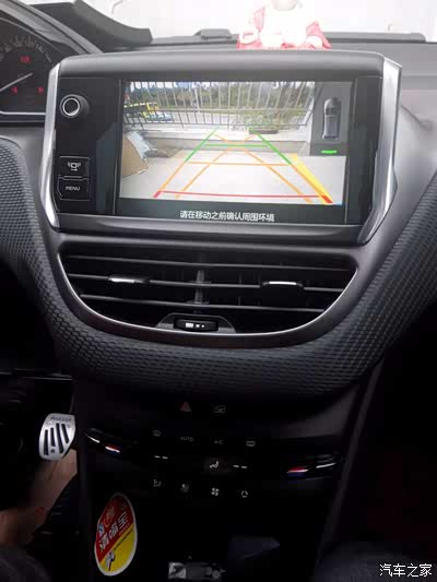

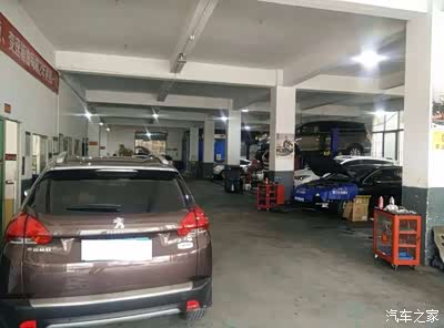

初购买标致2008时,只有卓越版才有倒车影像和日间行车灯,我入手的是时尚版,如果要在4S加装的话要选择包含真皮座椅、倒车影像、日间行车灯、导航等功能的选装包才行,感觉不划算。总体来说小八还是一款性价比很高的车型,但倒车影像作为车辆的一种安全配置,没有作为全系的标配有点美中不足。对于中配的小八少了这两个功能一直耿耿于怀。一次偶然机会听车友们说有汽车美容店可以不换原厂中控彩屏的情况下进行无损加装倒车影像和开通日行灯,于是迫不及待的约好几个也要改装的车友和美容店谈好价格后浩浩荡荡的直奔汽车美容店。到了店里汽修师傅简单的看了下就轻车熟路地拆下中控彩屏,从一大堆线里拖出一根和手提电脑连接熟练地进行倒车影像和日行灯模块的开通,不一会模块就开通好了,接着开始走线,各种线头插头看得眼花缭乱,不到一个小时倒车影像就装好了,倒车摄像头安装在车牌灯右侧位置,线路取电是从左侧刹车灯接的线。安装好后挂上倒车档中控彩屏自动显示车后影像。日行灯倒也简单,开通模块后,直接在中控显示屏里将日行灯设置为“开”,当车辆点火后,示宽灯位置的灯亮起即可,时髦的朋友还可以将灯泡换成喜欢的各种颜色。

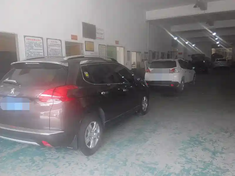

车友相约一起改装
新车被拆的面目全非,有点心疼啊

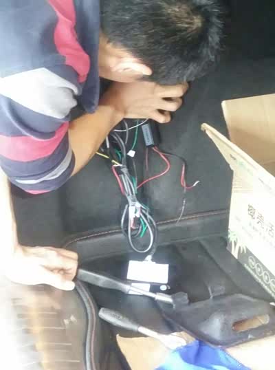

师傅接线,各种线、插头眼花缭乱

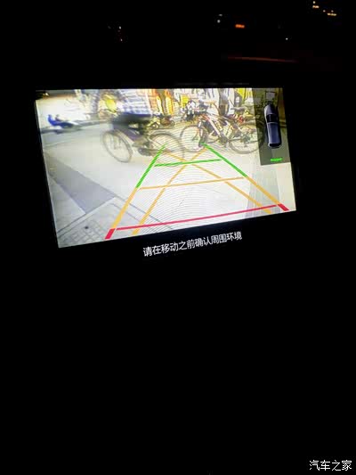

加装后的倒车影像,还是很清晰的,导轨是固定不动的,刚开始会不习惯
汽修车间
