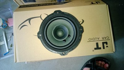

闲的**,就网上淘了一对同轴喇叭,一对全频喇叭,2张大能止震板,大小D密封条若干米,自己把它装好了,非常容易,效果提升明显,很有成就感:

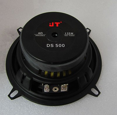

一、某宝买的物品,5寸同轴喇叭、5寸全频喇叭,6.5防水罩等,另外建议购买喇叭接线铜片卡子2.8MM小线插、4.8MM大线插各4只
同轴:
全频喇叭

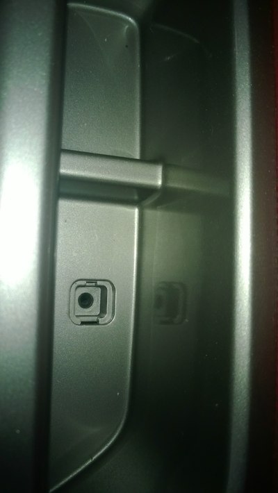

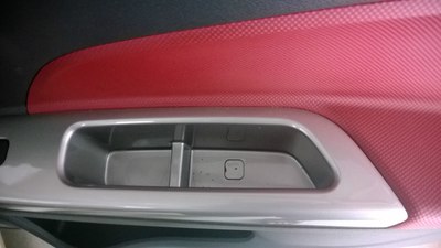

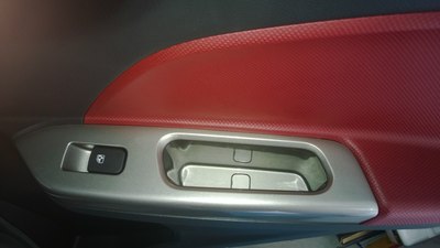

1、前门先取这两个小盖板
2、拧出这两颗镙丝

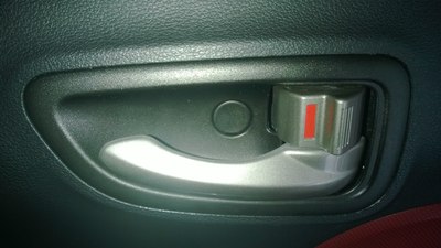

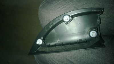

3、拆下这个位置的三角板,里边有三个卡子

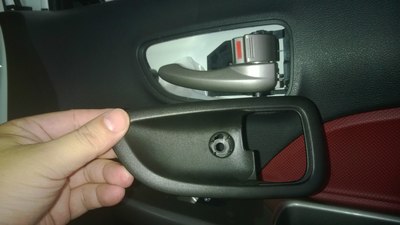

4、取下开门扳手框

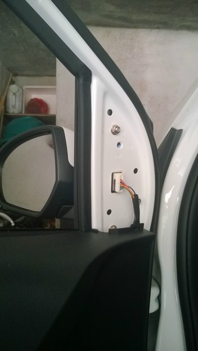

5、然后是各种用力把门板取下来,请注意均衡用力,切勿蛮力,特别要注意,门板和车门有一根升级玻璃的开关连线,一定小心别拽坏了,门里边有好象11个塑料卡子,注意别掉了。

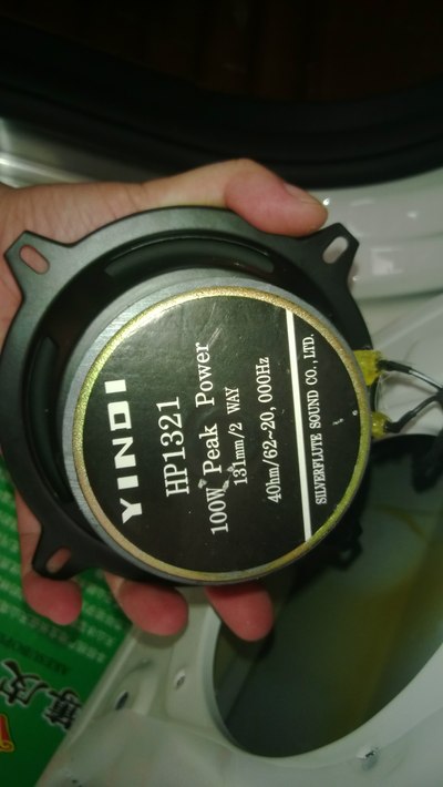

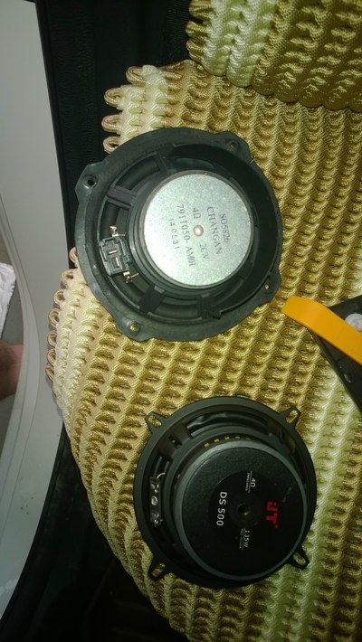

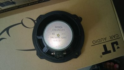

6、拆下的原车喇叭

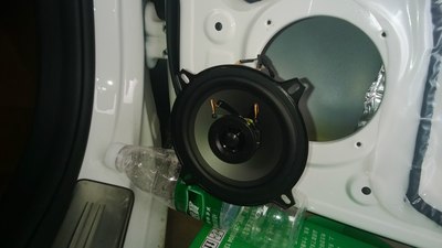

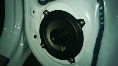

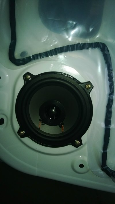

7、要换上的同轴,

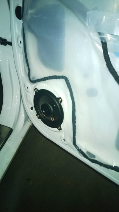

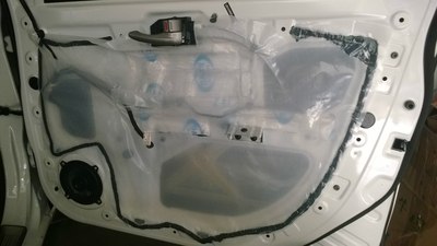

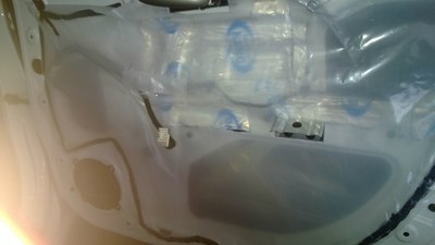

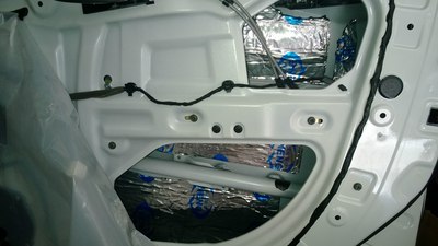

8、小心把防水膜揭开,把止震板用美工刀裁开,贴上,小心止震板边缘锋利划手。
9、贴回防水膜
10、把原车喇叭接头剪掉,做好接头,有条件的可用万用表测试一下正负极,没条件的,请记好原车喇叭线哪根是喇叭哪个位置的,或者在某宝淘转换头,我看到有卖的,不过我直接自己做了。接上试声音。最简单的区别办法是听声音大小,如果声音明显小的话肯定接错了。前提耳朵需要一定的灵敏度。

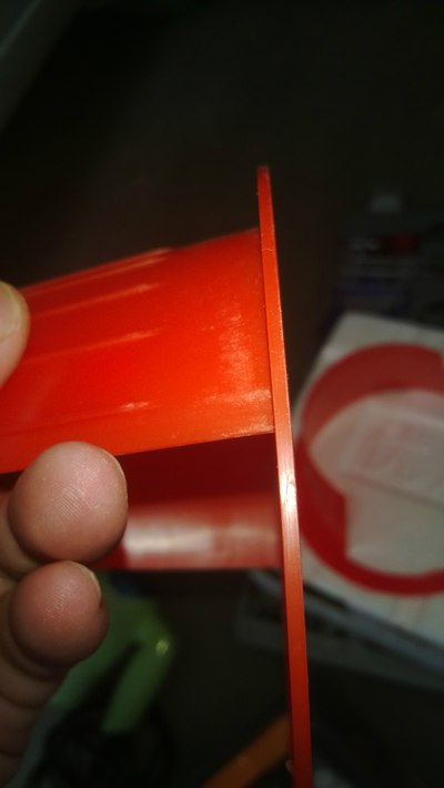

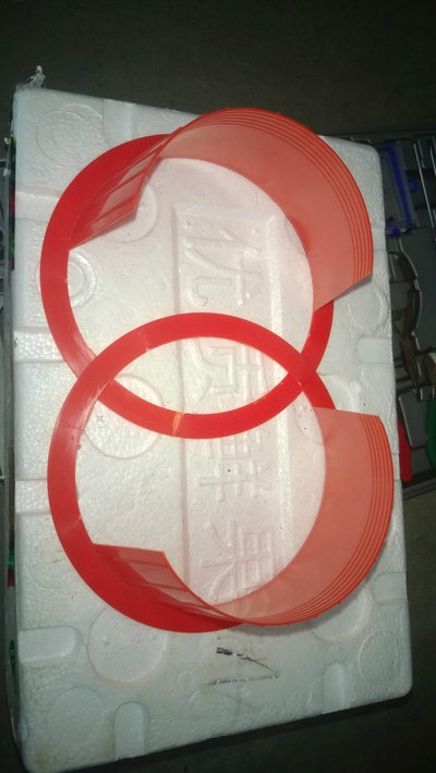

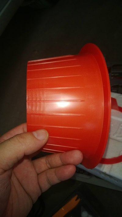

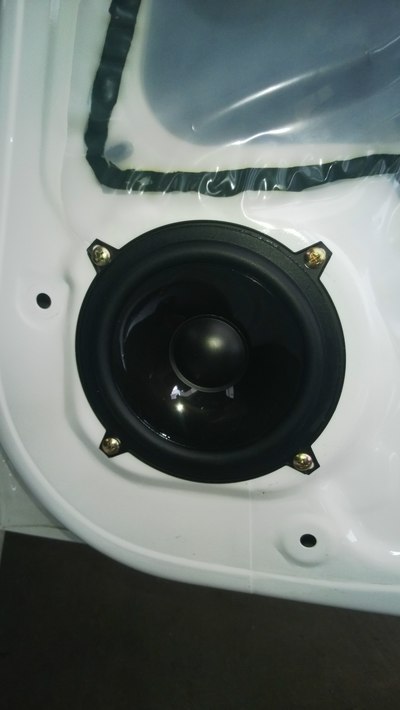

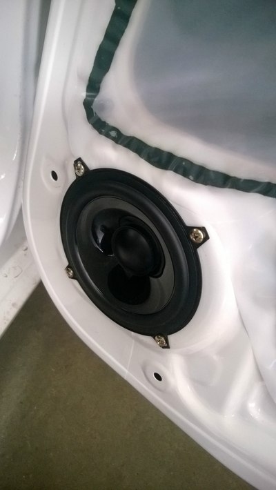

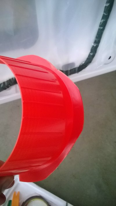

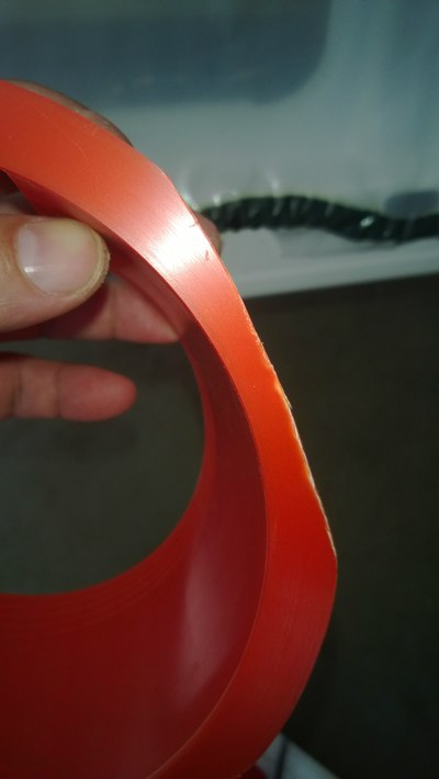

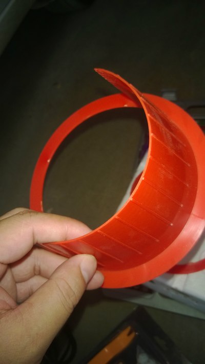

11、防水罩(很重要)原车喇叭带有防水罩,我车上有个喇叭倒着装的,防水罩在下边,我拆时倒出水来了。
12、网上只能买到6.5寸防水罩,所以需要修整,我装了两个才找到正确的修剪方法,一是把下边没罩的环剪掉,每边留1-2CM即可,二是在上边两个上镙丝的位置把防水罩边缘修掉约0.5-0.8cm,修掉长度约4-6cm左右,因为防水罩很脆,这种修剪方法可以令防水罩不裂开,我先做的两个防水罩裂了……

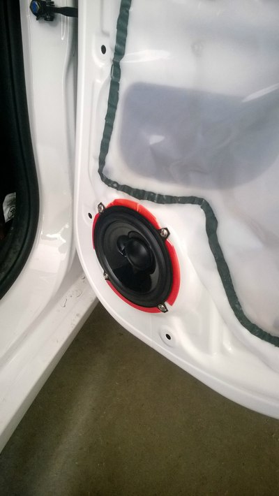

13、装喇叭上镙丝吧,这个没修,裂了
14、这个修整很好,安装完整,安装完请测试喇叭,并把四个镙丝上紧,盖门板前请检查有没有多出来的配件没装上和各处镙丝有没有上紧。

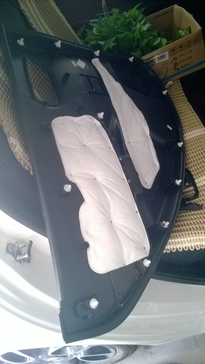

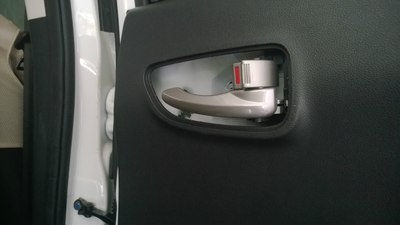

15、拆后门,同样撬开两个小盖板,拧下镙丝

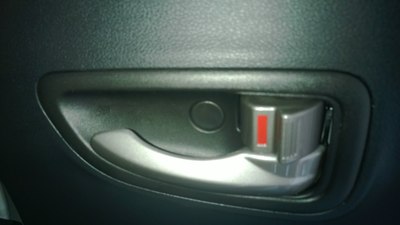

16、拆下这个位置三角板,有塑料和金属卡子各一
17、拆下拉手框
18、各种用力拽门板,12个卡子

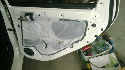

19、贴止震板,然后还原膜,换掉喇叭,装上防水罩,测试后检查紧固镙丝,复原门板。

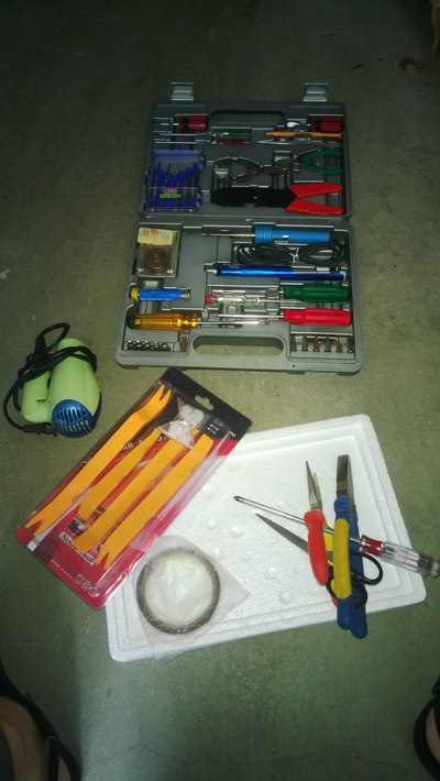

附:1、工具:十字镙丝刀,钢丝钳,尖嘴钳,某宝的拆车套装,热熔胶及枪,剪刀,美工刀等。
