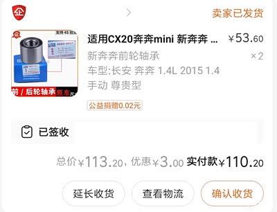

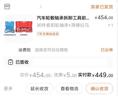

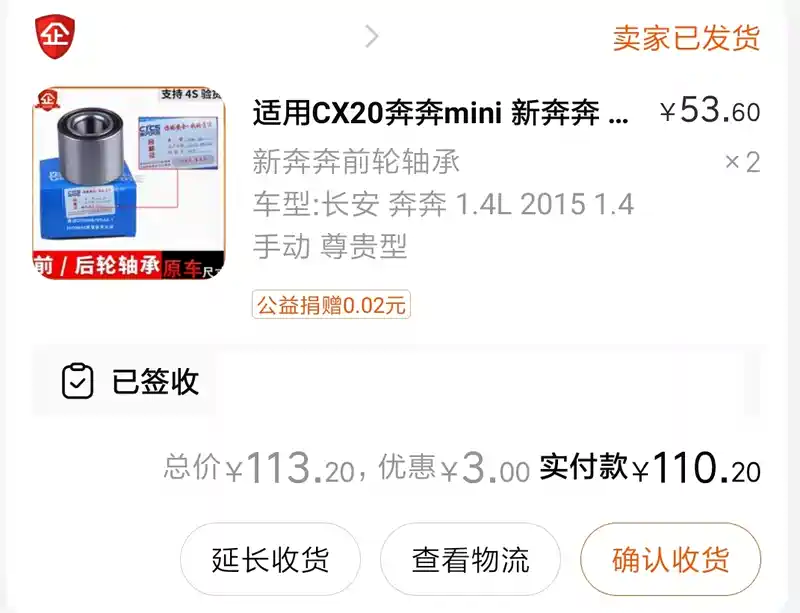

换轴承,就得买新轴承,几家算下来这家最便宜了。第一想法是两个前轮轴承都换了

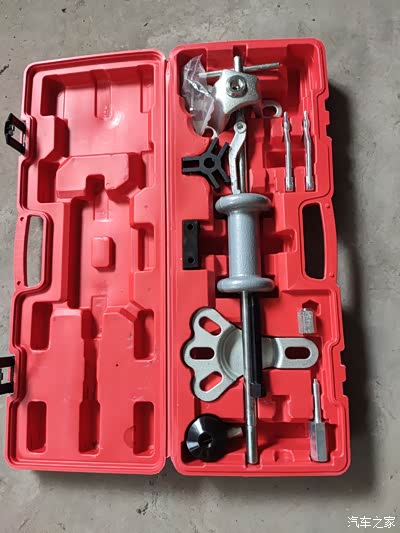

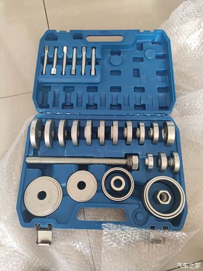

拆装轴承30件套加上拆轴头的滑锤,价格确实有点贵,不过换车应该也能用,不用也可以丢海鲜市场
这个工具用于拆卸轴头上残留的轴承内圈,事实上不建议用这种,后面讲

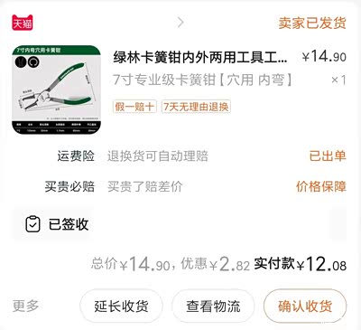

拆卸轴承外卡簧的工具,专业的工具肯定比用螺丝刀翘方便也安全

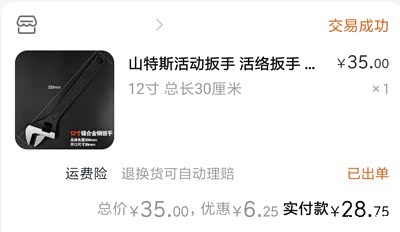

活动扳手,用于拆装轴承时使用。十二寸的最大开口比螺栓大不了多少,开口扳手不能买小了

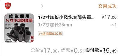

38的套筒,之前买来好像是要弄减震的,减震没弄,发现刚好可以用于拆装轴承

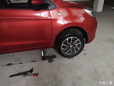

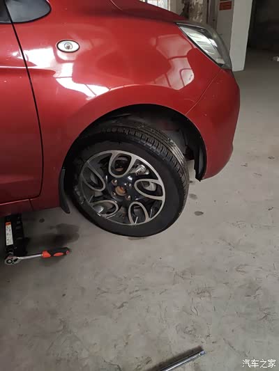

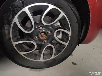

先拧松轮胎固定螺母,千斤顶举起
去掉中间的装饰盖,再装上轮胎

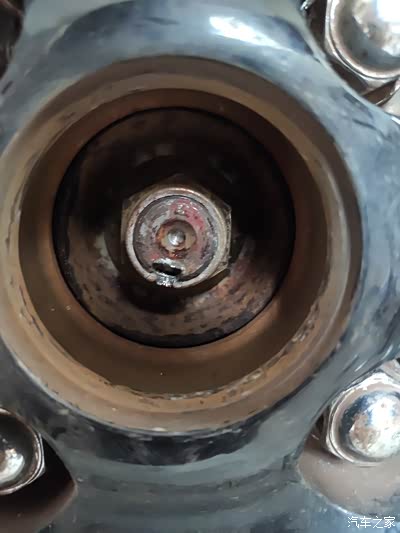

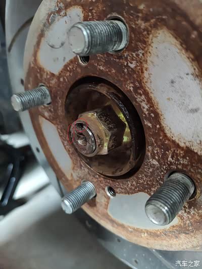

把防止螺母松动的地方翘出来,不翘出来螺母拧不懂。感觉最好用的应该是大一点的钉子吧(这张图是装螺母的图,拆的时候没有拍)

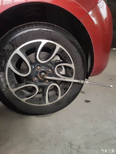

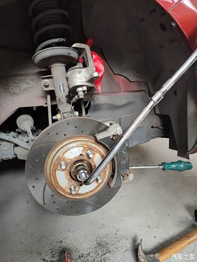

24的套筒配合L杆加延长杆拧松中心螺母,注意用力,不要闪了腰
中心螺母拧松后就向右打死方向,方便后边拆

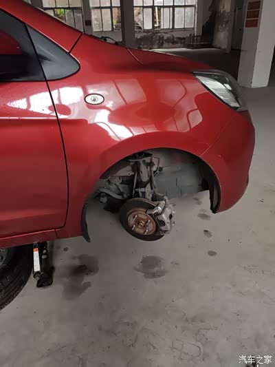

拆掉轮胎

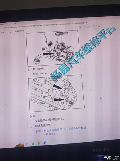

拆除分泵

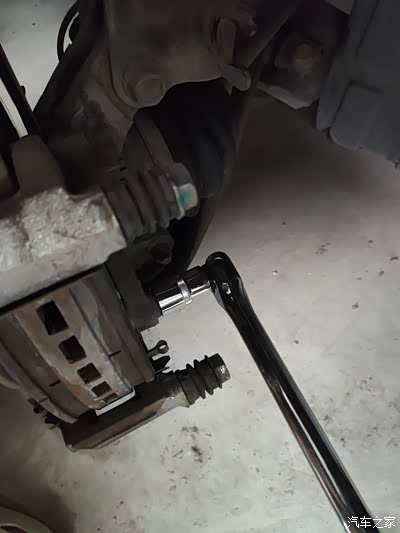

拆掉分泵支架固定螺栓

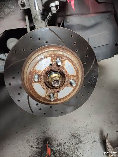

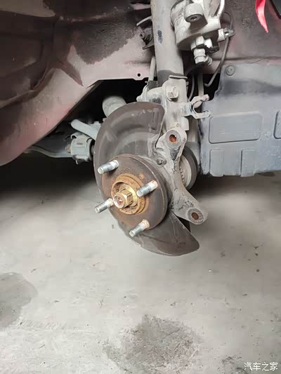

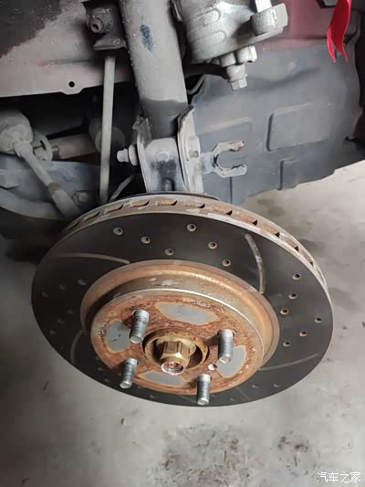

只剩下刹车盘,中间锈蚀,有点紧,用螺栓拧进去顶出。后续可以在贴合处抹点机油吧

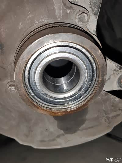

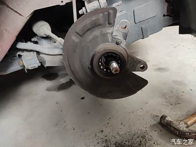

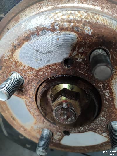

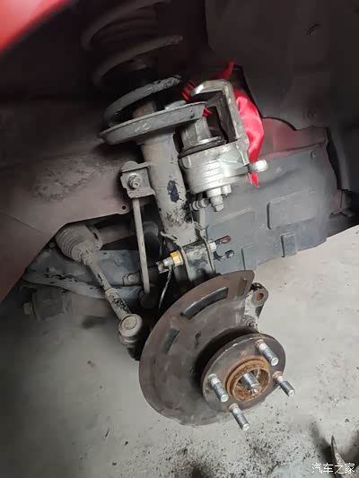

拿掉刹车盘就可以看到轴头了,接下来就要拆下轴头了
先把中间的螺母拆掉

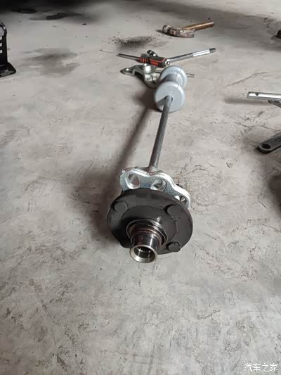

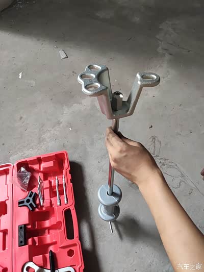

轴头滑锤,用起来相当可以
用的高的一个鸭爪
鸭爪三个孔的一边用两端的好安装一点,中间一个不是很方便,后面没拍照,将就看。轮胎螺母一定要拧紧,然后就是用力滑动吧

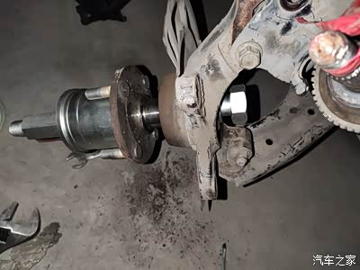

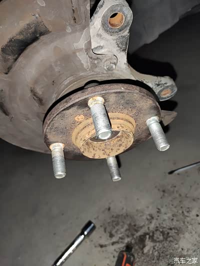

轴头已经拉出了,当然轴承外边的内圈也被带出来了
被拉下来的轴头,后续还要装回的

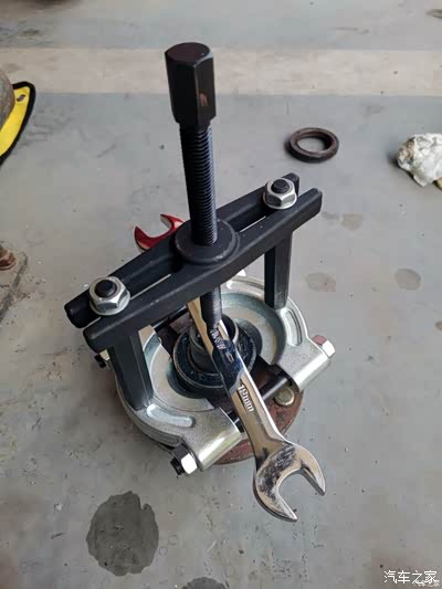

买的拉马,不太会用,没有拆下来

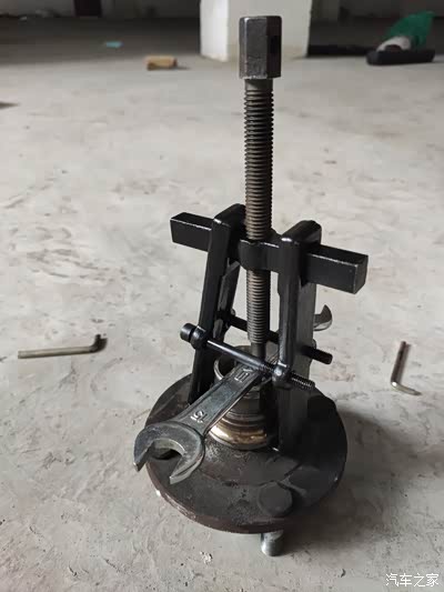

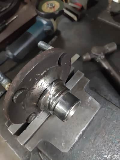

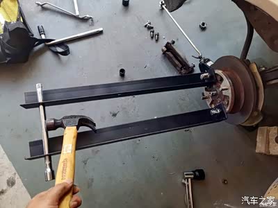

可以自制如图工具拆卸轴头
另外就是用这种双盘拉马拆轴承内圈更好

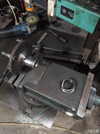

没有工具的我用 了撸师兄的方案,还好有这个办法,不然束手无策

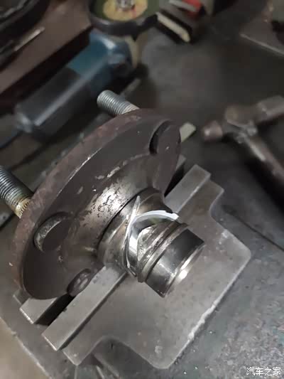

角磨机斜着切割,然后穿心螺丝刀敲出
角磨机斜着切割,然后穿心螺丝刀敲出
这个样子后穿心螺丝刀几下就翘出来了

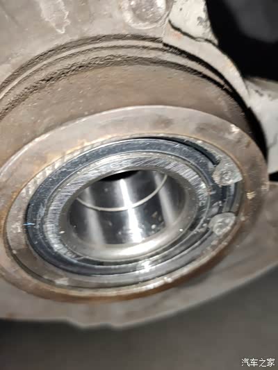

总算是出来了,还好能借到角磨机

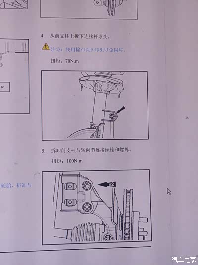

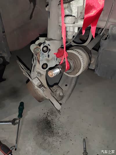

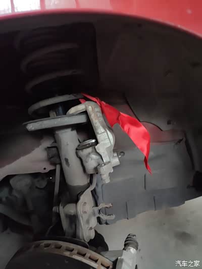

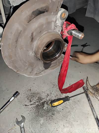

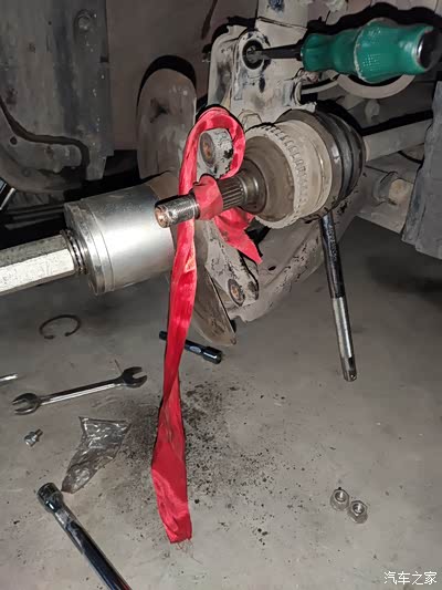

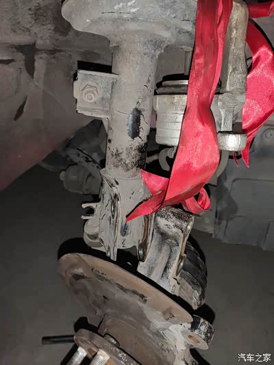

拆卸羊角和减震两颗连接螺栓,然后拔出传动轴,悬挂起来

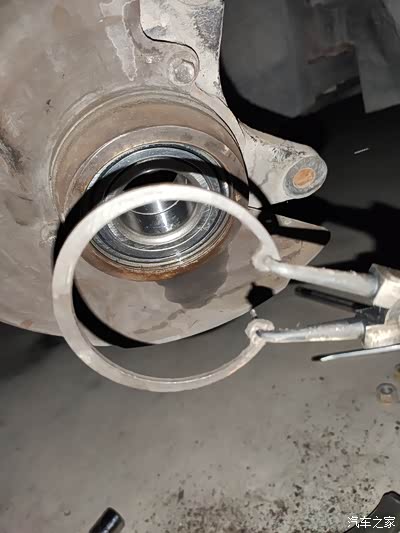

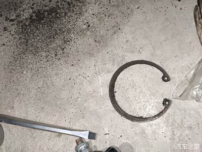

用卡簧钳取出卡簧
去掉卡簧后的样子

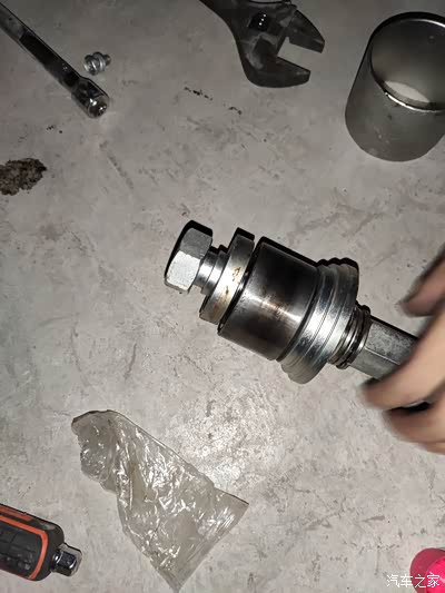

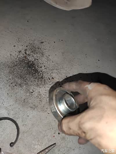

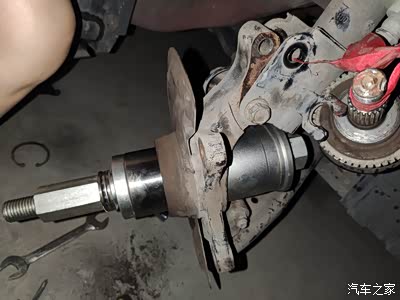

然后就拿出这套工具了,确实重,20多斤
写的12,不知道怎么称呼
最接近这个洞大小的了,再大一号放不进去了。提前喷上wd40润滑一下,这个是先拍的图,后续拆开清理了泥沙,喷了wd40
喷了WD40后的轴承

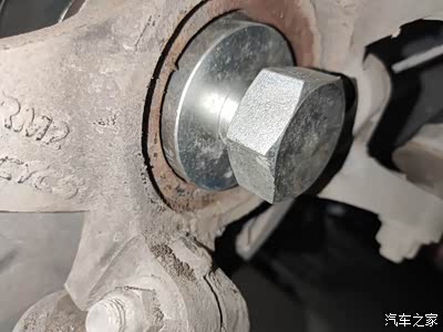

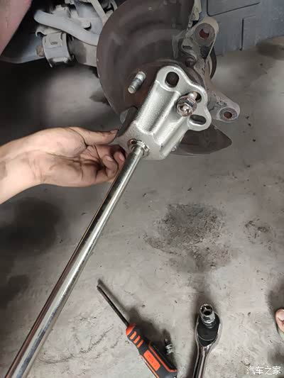

拆装螺杆上面抹上机油,羊角和减震连接处插入螺丝刀,方便加力
12号的放在新的轴承上就是这么个大小

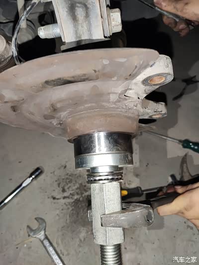

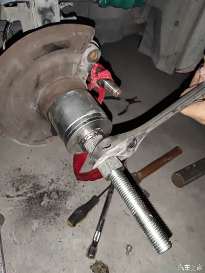

开口扳手拧了一点后就拧不动了,还好家里有铁管,切割了一根1.2米的,加力非常给力,相当轻松
加力后不一会就很轻松了,直接用手拧扳手就可以了

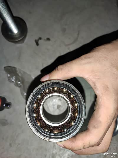

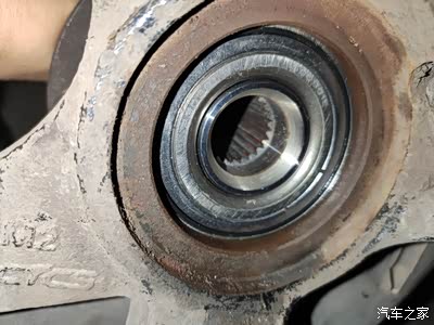

羊角内的轴承已经取出来了

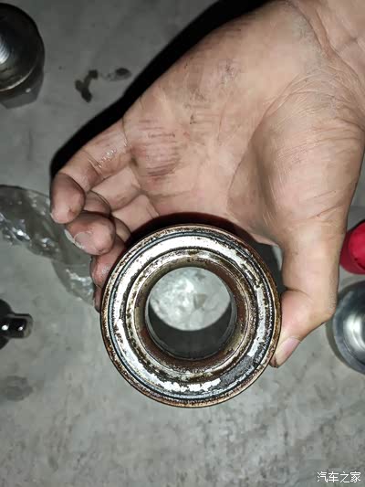

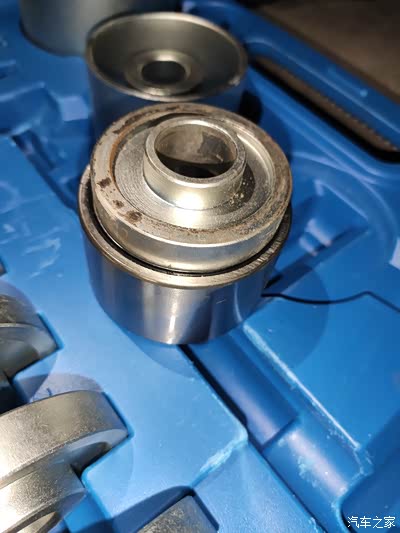

旧的轴承就在拆卸工具这上面了

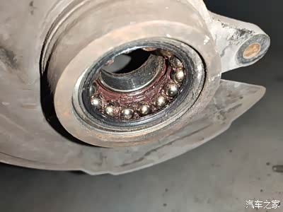

拆下来的旧轴承
旧轴承另外一面

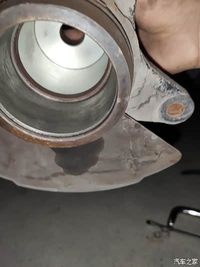

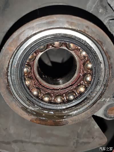

里面清洁一下,喷上一点wd40,准备安装新轴承了

中途把方向回正了,导致传动轴不好装回,就把减震和羊角的连接处取掉了,结果就是羊角和减震连接处要在一起很困难,后续把减震横向拉杆松掉后装回去了
成功装回,100Nm拧紧

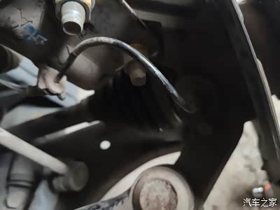

装回轮速传感器(羊角和减震脱离后有点崩着这根线才拆的)

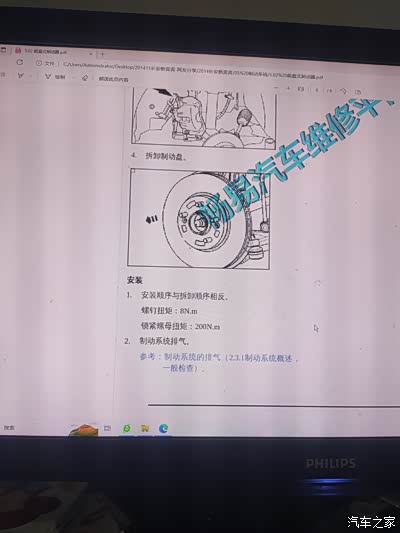

装回刹车盘,把中心螺母拧上(暂时没拧紧)
80Nm拧紧分泵支架固定螺栓

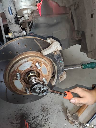

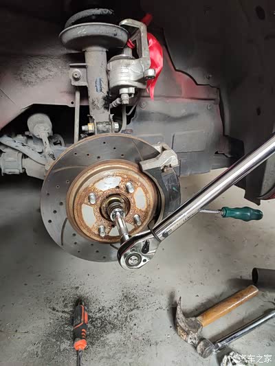

螺丝刀从分泵支架穿到刹车盘内,固定一下,不让它旋转,然后拧紧中心螺母,拧到手拧不动了就行

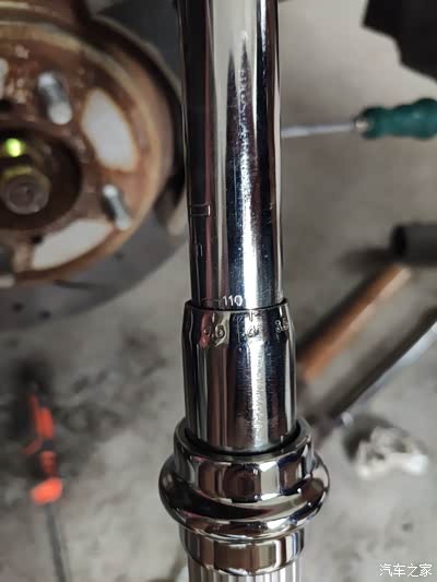

扭矩扳手最大扭矩110Nm,那就只有设110Nm先拧
先拧到110Nm

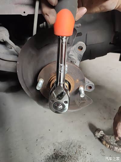

再用L杆加延长杆拧,拧到拧不动就行)

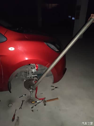

两个口子还没有对齐,只有装上车轮,让车轮着地,用铁管加力
加力后就对齐了,有扭矩扳手的直接拧到200Nm即可
然后用螺丝刀把螺母和传动轴凹陷处敲进去防止螺母松动
