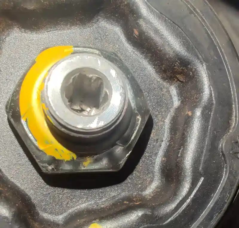

螺母为24,这减震杆内六角5的太松,6的放不进去
也不像梅花
这个减震杆的孔用什么工具合适?内六角5的差好多,6的放不进去,看看这孔也不是6边形,梅花的也不像,难道是专用工具?头大

外面的24套筒打磨一下,用扳手拧
里面应该是梅花内六角吧,具体什么型号我也不清楚,可以参考下这个帖子里的回复

帖子里都是用的内六角,高强度6mm

这个使用24改装套筒,加T40梅花

使用公制6mm的内六角配合21的套筒拆卸,很遗憾没能拧下来。(内六角都要成麻花了还不行)

我打算把T40头焊插进去用万能铝焊条焊接填缝,再配合24的套筒拧,但是仍然担心铝焊条的强度扛不住扭力。再不行就只能用电动手钻配合制作文玩的金刚砂切割片,把螺丝帽切开了,更换整个减震器。

风炮直接干,啥也不用
