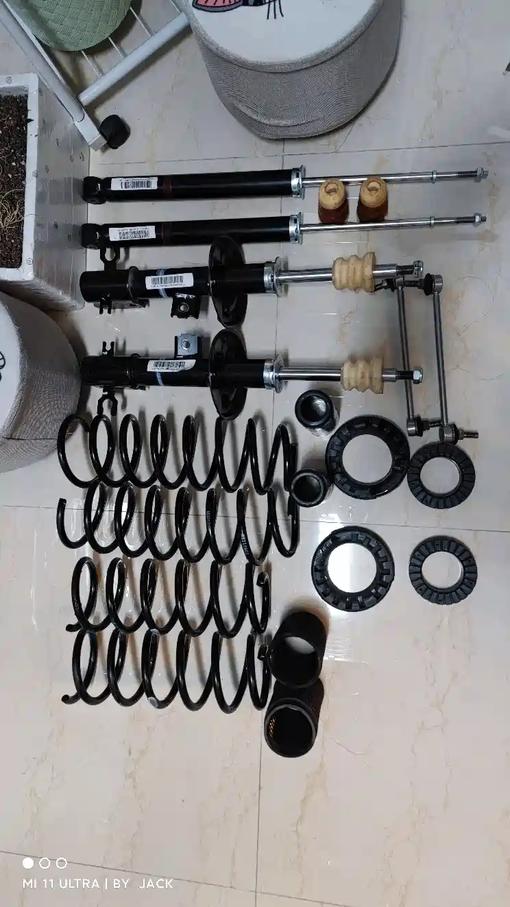

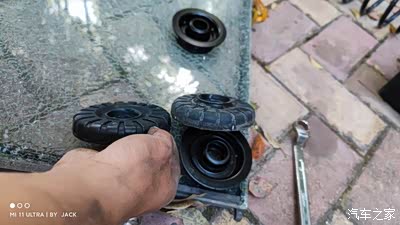

拆车件,成色比较新,有人会跟我说,电车和油车不一样,确实不大一样,因为疫情,订不到货,汽配城的所谓原厂件也都是品牌件,或者高仿件,所以没买了,还有个原因就是拆车件便宜,这一堆才200块,基本上全新的,就缺两个顶胶

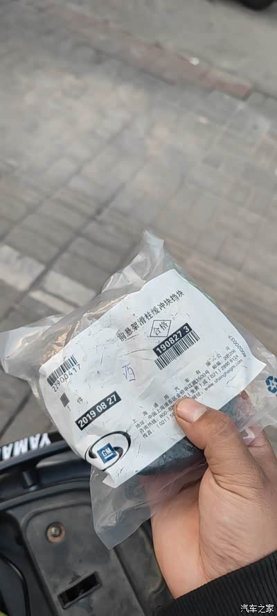

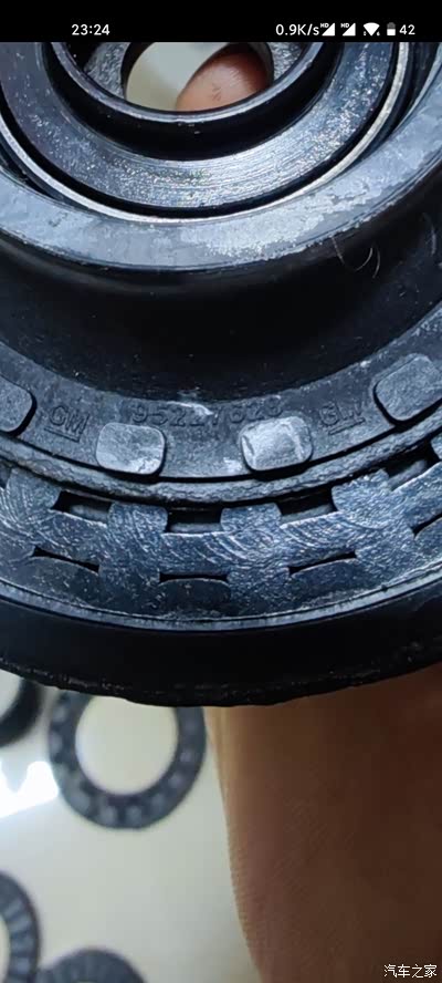

奔奔原厂顶胶很难买

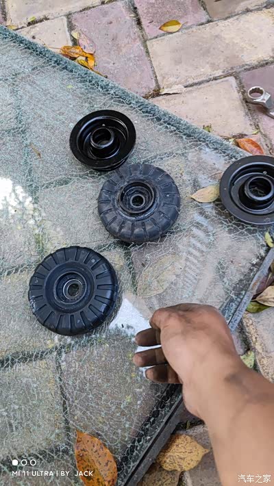

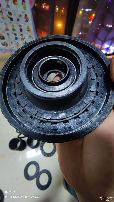

因为这车底盘是逆向的雪佛兰进口斯帕克,查了下汽修宝,这个车跟10到14爱唯欧减震配件通用,雪佛兰的配件好找,直接去拿了一对质量好点的顶胶带轴承总成,100块一对
右边的顶胶已经严重变形,就是因为这个,过烂路底盘会咣当咣当响

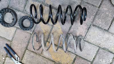

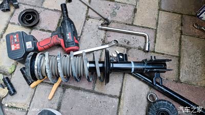

因为电奔奔弹簧太硬,所以继续用油奔奔的弹簧

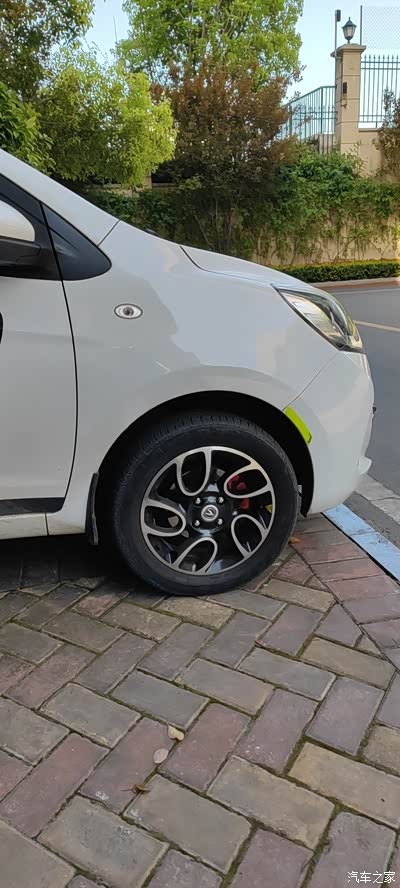

装车效果。。。比原来高了一指,因为原来塔顶胶坏了塌陷了,换完了直接恢复原厂状态

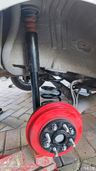

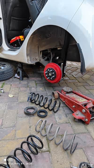

接下来是后弹簧,电奔奔的够弹簧又粗又长
,减震也长点,所以一套换上,因为我车后面经常负载,而且贴了全车止震板,基本上后排再坐俩人,减震直接到底,我估计换上应该就不会了,结果。。。。我低估这个弹簧的威力了,明天拆了把弹簧锯掉一圈
太高了操控很差劲,搞完在继续上图
