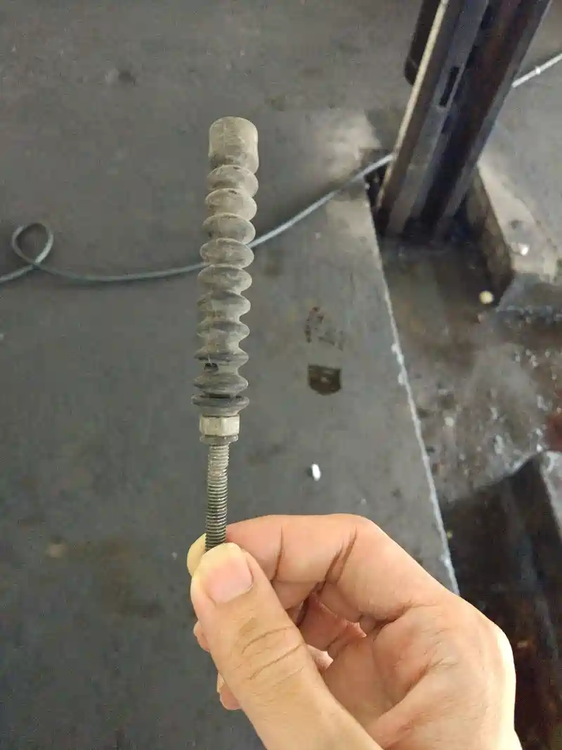

路上断离合线跪了
离合线断头
除了车胎,车车居然断了离合线跪了,不清楚是离合线质量问题还是由于我改了轻离合,车在开的过程中离合突然失去弹力,我就猜到离合线可能断了,幸好附近有修车档,有修车师傅过来帮推车,两个人推起来还好。
车车升起后看到的离合线
汽修厂买回来的离合线,看样子应该是旧款北斗星用的,不过跟北斗星X5通用
