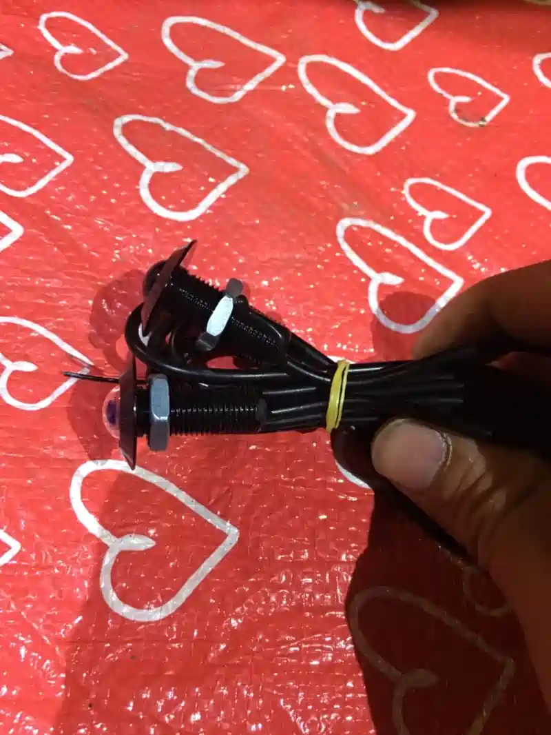

准备工具,螺丝刀,电烙铁,热熔胶,美工刀,胶把钳.铁丝约2米,好点的电线3-5米随意,电工胶布,万能表(可选)等一些小工具,

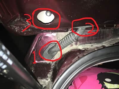

1.2.3把防水塞子拔了,穿线顺序,先走1号往车里穿,先用铁丝穿过去在带线过去,这里不好穿,我一个人穿了一个多小时,1号里面有2个孔,一大一小,穿小孔,筷子头那么大,大的不知道通不通下面,里面都有隔音棉,慢慢捅把!捅下去,走原来后备箱灯那里往里看,能看到铁丝,在用另一根铁丝把他勾出来就行了.1号穿完,在走1号反穿回2号,在到3号,

后面就好穿了,直接用线捅过来就行,空的!!![]()
这里红圈里面是后排的安全带伸缩支架,注意不要把线卡到上面了,以免影响安全带的伸缩,其实红圈的左边也是空的,但是我穿了很久都搞不到那个位置去,凑合走安全带那里下来吧!!![]()

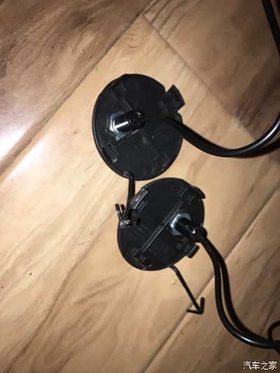

我把灯安装到这个检查孔的盖板上,
,不用破坏门板,灯坏了检修也方便.
正面.用电烙铁怼2个洞,把灯安装上,
正面.用电烙铁怼2个洞,把灯安装上,
背面,用钳子把螺丝拧紧,线走一边出,所以有一边要线要加长!!

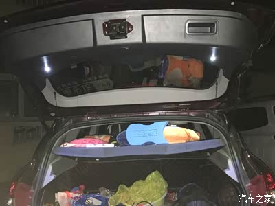

近照,带上我才兑换的汽车之家泡沫!
远照!很亮
来张近的!![]()
很亮!!哈哈![]()
