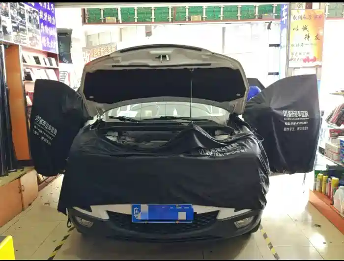

戴上安全套准备开工
尾箱清空
四门拆光光
前轮拱需要拆轮胎,后面的不用
引擎盖扒光光
全都拆了,好凄惨啊
尾箱+底盘止震板施工中
继续施工
顶棚止震板隔音
顶棚贴吸音棉
四门里面隔音,木棍压紧
引擎盖止震板,手工不错
引擎盖完工,引擎盖本身就有很厚一层隔热棉,就没有加吸音棉
前轮拱里面做隔音,用的是特殊一点的材料,防水的
底盘和尾箱做吸音棉施工
底盘止震板,另外说下海马s5原厂的底盘下是有一整层的发泡海绵的,车架也很粗壮,老板说对比某些岛国车,车企还是很有良心的
车架空腔喷泡沫胶,用了4瓶,隔绝空腔共振
尾门贴止震板,压紧的木棍有条龙
后轮轮拱隔音,两边都贴止震板+吸音棉
这是施工前拍的全车照片
