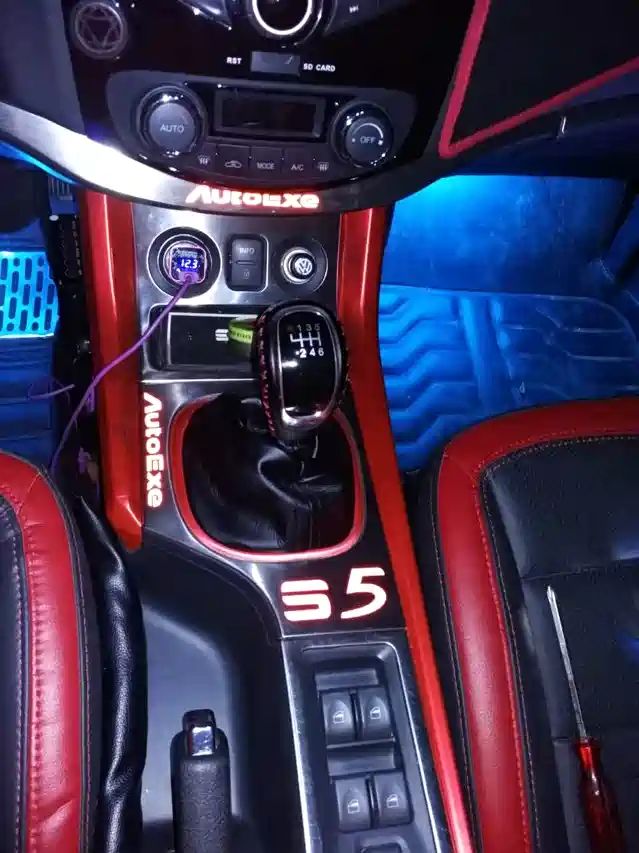

下面准备开始贴,店家送了一把小刀和刮平的铲子
贴这个还是要点技术,我就一小吹风,弄了半天,第一次失败,拉猛变白了,后面二次总算完成,贴纸的延伸性还可以,效果还OK
装上,还行吗?
档把重新弄下
本来想的是贴白色亮条部分,后来这里还是留下来了
最后版本,看不到档位,刚上来的人是不是摸不着北哪
