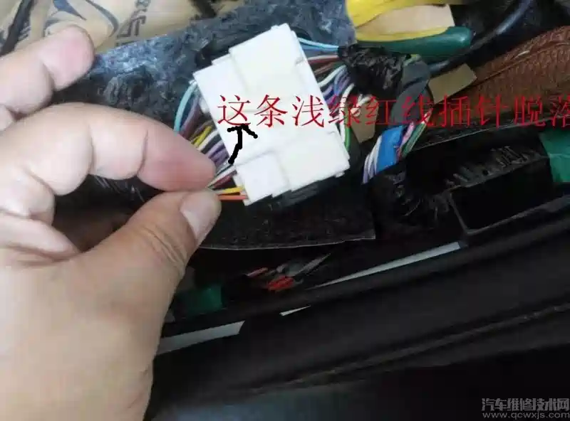

车子没有改装其它电器,都是原车装配。检查车子锁车后,暗电流瞬间小后又变大。说明车子控制单元没有进入休眠。考虑车子有多个开关。检查各个门子开关信号正常。但是发现车子左前门不能有机械钥匙锁门。分析控制原理图,重点检查左前门的联动开关,发现线束的X-12插头开关线,浅绿红线(LG/R)的针脚脱出
处理修复线束插头,试车,检查车子暗电流20毫安,符合原车标准。故障排除。
