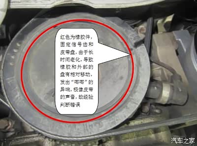

是再替换的话,工作量比较大,所以还是仔细的检查,发现曲轴皮带盘和信号盘

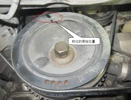

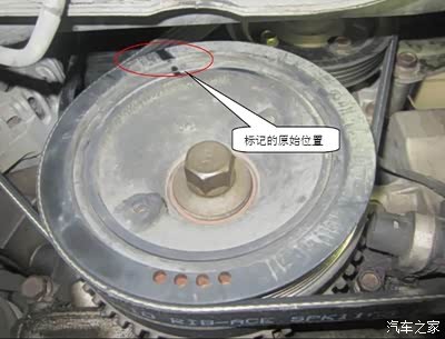

之间连接是橡胶的,会不会是这两者之间有相对运动,发出异响。抱着试试看的
想法,用记号笔在曲轴皮带盘上做个标记,如果有相对运动的话,则标记会出现
偏差,

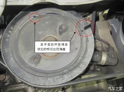

标记后再次启动车辆,空加几次油门,开开空调等,然后熄火,发现原来做
记号的地方已出现偏差,
发现问题后,更换曲轴皮带盘后,异响消除,故障解决。
