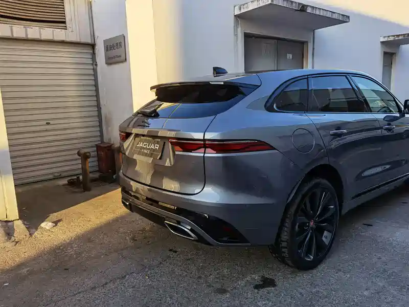

21年12月31日提车,本来是7月订的选装车,迟迟没有配额,后通过关系,拿到21款成都车展退役展车,带部分选装,33公里全新,价格也合适就果断拿下了,比标配3.0多了黑色外观套件,温莎通风按摩座椅和22寸轮毂。
通风夏天还是很好用的,原厂通风是吹风,只要开空调丝丝凉意马上就出来,1/2档声音不大,3档声音明显,一般用2档正合适,按摩5种模式5级力度,长途驾驶缓解疲劳还是有用的,力度3-5都行,太小没感觉
本来还有更换22锻造轮毂的计划,但是测量数据时候发现原厂圈已经是锻造,省钱了,就是原厂圈ET值偏小,改刹车需要加法兰盘,这个后面会专门说注意事项,轮毂台湾制造,这家厂是捷豹路虎和戴姆勒奔驰御用锻造圈代工厂,轮毂黑色部分是塑料装饰件,可单独更换
22的圈配套倍耐力P0轮胎带隔音棉,和21标配胎也是不一样的,比较厚道哈

最后侧颜照镇楼结束
