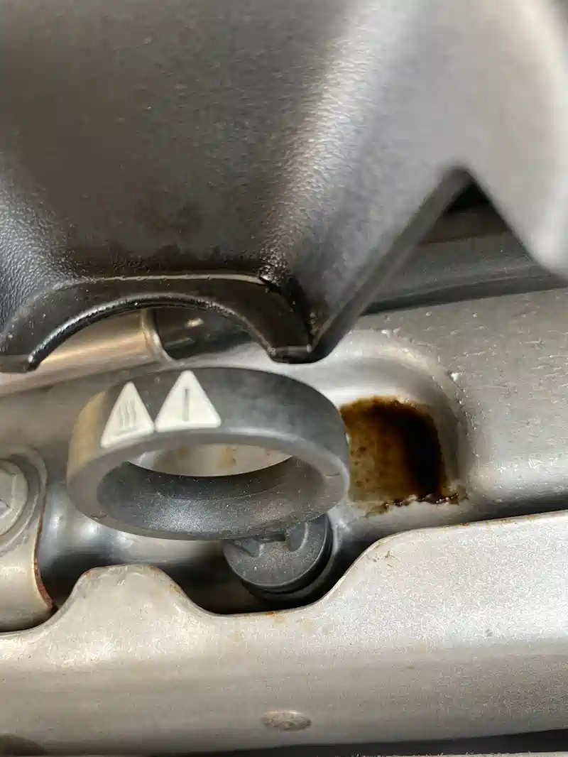

问 机油尺周围漏油什么情况 删除 推荐精华 置顶 取消置顶 关闭回复 打开回复 推荐编辑 楼主禁言 移动帖子 重置头像 操作记录 sttey168 0浏览 · 2021-06-30 11:23 机油尺周围擦过几次了还是有油,发动机盖板打开过就这附近有油,会不会是机油尺密封不行了 举报 打开汽车之家 阅读体验更好 相关问题 更多 问中控这个方向异响 0回答 问求排气管更换建议 0回答 问推荐换什么车? 0回答 问换电瓶大概多少 0回答 问大灯发红怎么破 0回答 问龙鼎大灯日行灯变色了 0回答 全部回复 只看楼主 谜qwe 关禁闭 已屏蔽 宏光MINIEV 如果油尺管与曲轴箱的接口在机油液面以上,曲轴箱内过高的气压直接接触油尺,可能导致油尺从油尺管内弹出;如果油尺管与曲轴箱的接口在机油液面以下,曲轴箱内过高的气压会把机油从油尺管内压出来,导致窜机油。 2021-06-30 11:25 回复 沙发 屏蔽此人 举报 删除 取消删除 禁言 重置头像 共有条对话 > Tony630 关禁闭 已屏蔽 宝骏悦也Plus 你最好打开这个盖子看看里面的废气管子有没破裂了 2021-06-30 11:29 回复 板凳 屏蔽此人 举报 删除 取消删除 禁言 重置头像 共有条对话 > 8ALEN8 关禁闭 已屏蔽 凯迪拉克ATS-L 要换机油尺密封圈了,我的也这样但不清楚尺寸,我是觉得没必要换机油尺,虽然也不贵。 2021-06-30 12:41 回复 地板 屏蔽此人 举报 删除 取消删除 禁言 重置头像 共有条对话 > 一动不动是什么 关禁闭 已屏蔽 smart fortwo 同求密封圈 2021-06-30 13:19 回复 屏蔽此人 举报 删除 取消删除 禁言 重置头像 共有条对话 > 我看你买的什么车 关禁闭 已屏蔽 拔机油尺时候弹的吧,应该不漏 2021-07-01 09:44 回复 屏蔽此人 举报 删除 取消删除 禁言 重置头像 共有条对话 > 渊栖 关禁闭 已屏蔽 我要申诉 本楼已被删除 查看回帖内容查看操作记录 2021-07-01 13:46 屏蔽此人 删除 取消删除 禁言 重置头像 共有条对话 > 冬日暖阳qkl 关禁闭 已屏蔽 我要申诉 本楼已被删除 查看回帖内容查看操作记录 2021-07-01 14:13 屏蔽此人 删除 取消删除 禁言 重置头像 共有条对话 > 天天快乐大本营g 关禁闭 已屏蔽 我要申诉 本楼已被删除 查看回帖内容查看操作记录 2021-07-01 14:13 屏蔽此人 删除 取消删除 禁言 重置头像 共有条对话 > 鸢威会118 关禁闭 已屏蔽 昂科威Plus 如果不让心的话,就去找下四儿子 2021-07-01 15:39 回复 屏蔽此人 举报 删除 取消删除 禁言 重置头像 共有条对话 > 郑州车友1414802 关禁闭 已屏蔽 这个问题怎么解决的,求回复! 2021-07-23 22:13 回复 屏蔽此人 举报 删除 取消删除 禁言 重置头像 共有条对话 > 郑州车友1414802 关禁闭 已屏蔽 😂😂😂 2021-07-23 22:14 回复 屏蔽此人 举报 删除 取消删除 禁言 重置头像 共有条对话 > 还想在主楼增加内容?点击续写主楼内容 登录 参与更多互动 发表回复 打开App,查看更多评论 首 页 上一页 下一页 末 页 跳 转 取 消 还想在主楼增加内容?点击续写主楼内容 登录 参与更多互动 系统故障 发表回复 图片最多上传9张 微信好友 微信朋友圈 新浪微博 QQ好友 QQ空间 取消 相关推荐 加载中
