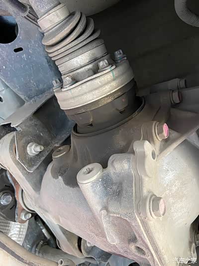

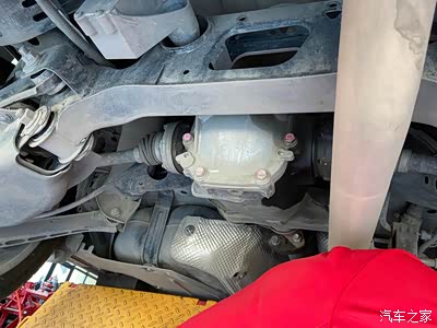

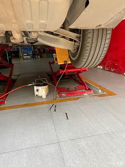

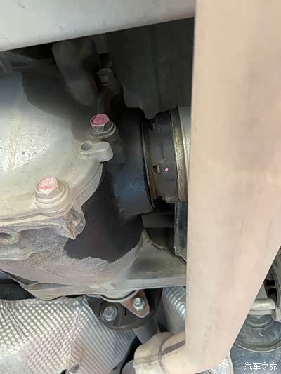

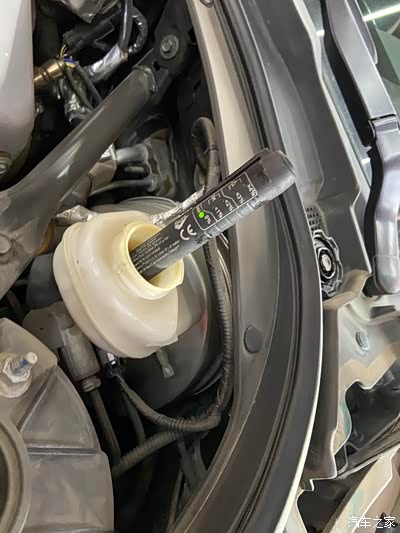

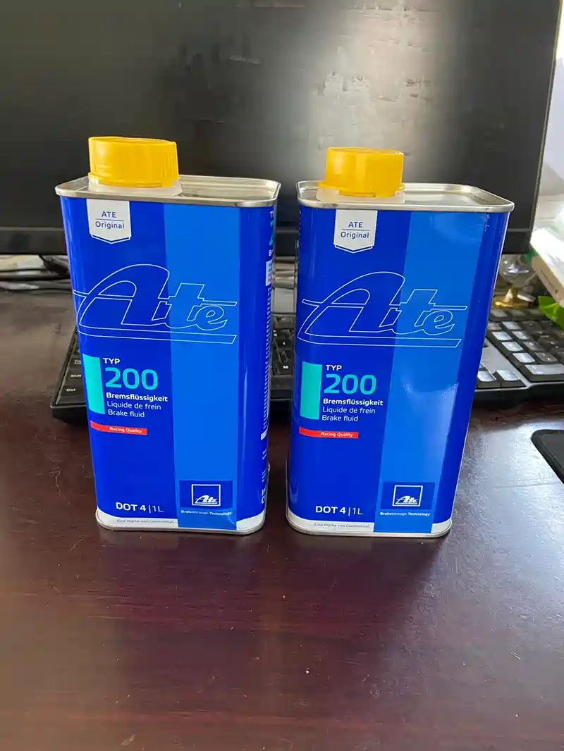

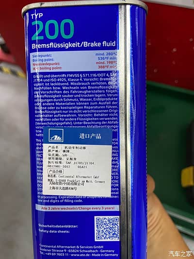

离上次换刹车油正好一年18000公里左右了,由于经常160?高速急刹,明显感觉刹车容易过热且急刹时嗡嗡响,同时脚感变软,刹车力度变差,昨天高架上80左右跟车急刹,突然脚感变差很多且刹车效果明显下降。立马考虑换油,speed up的评测翻出来,瞅一圈立马上ate typ200,正好搞活动,150两瓶次日达,下午立马开换,上架子发现刚三千公里,上次索赔的差速器垫子又渗油了,这品控确实不大行,不想再拆了,打算每隔几个月加点差速器油。

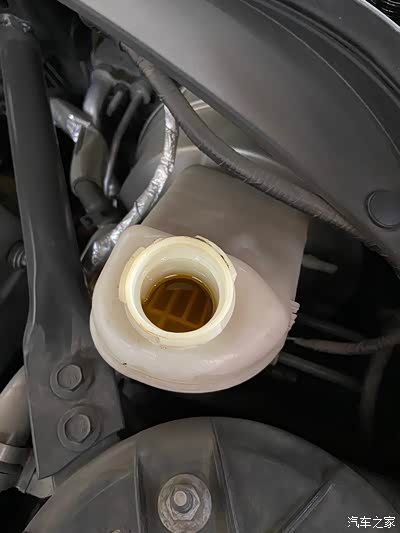

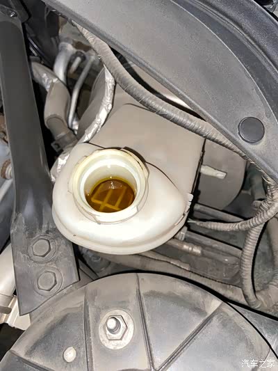

3万出头换的原厂油,沸点太低了,发黑了
含水率倒很低
又渗了

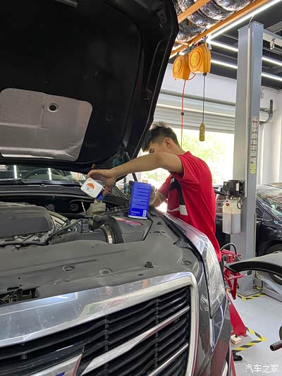

其实一瓶足够了,专门要求第二瓶也给用了,洗洗管路,确保干净无气泡
踩一踩,后来路试激烈跑了几公里,急刹急停脚感恢复了,效果不错

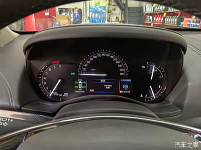

公里数纪录一下

现在唯一担心的事,有车友提出atsl换typ200刹车油会导致刹车总泵异响,回头具体感受一下,希望不会出现这个问题
