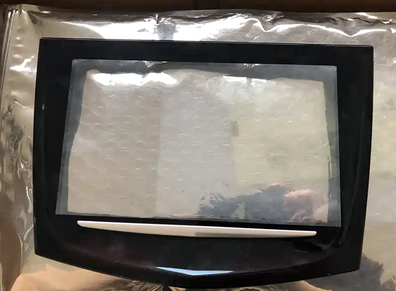

很多ATS车友应该触摸屏都有触摸部分不灵,全部不灵,触摸屏嗮裂等问题的,我之前也是部分按键区域不灵,懒得管,不怎么用中控,最近变成全部不灵了,想着就得换了,去4S肯定不行的,他们肯定换总成,几千块跑不掉,干脆网上搜了下触摸屏,结果发现好多啊,了解下自己买了一块回来自己动手安装成功,难度系数很低,我买的是国产屏进口芯片的,我要求不高能用就行,如果车友讲究点就直接买原厂屏就好。有需要的车友可以借鉴下,几百块钱外加一个小时的事情而已,还能锻炼动手能力。
网上买了块触摸屏,图中这个其实是我拆下来的原厂的,但是买的和这个样式一样,国产屏色差有一点点,基本不影响,感应区域透明度比原厂的明显一些,不过我也无所谓了,要不是因为全部触控失灵不能用空调加上歌曲不好操作我甚至都懒得弄。
