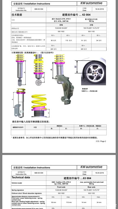

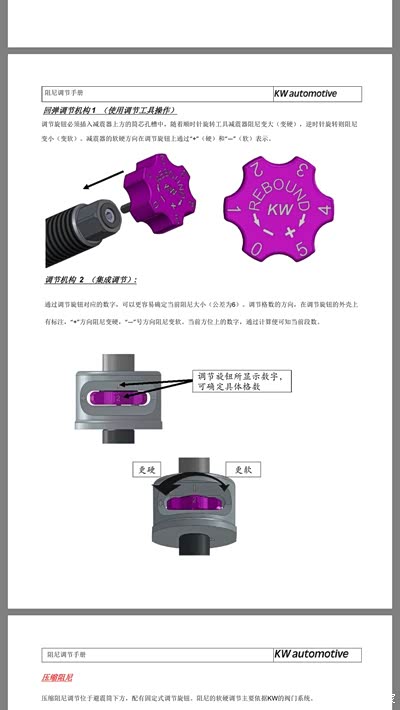

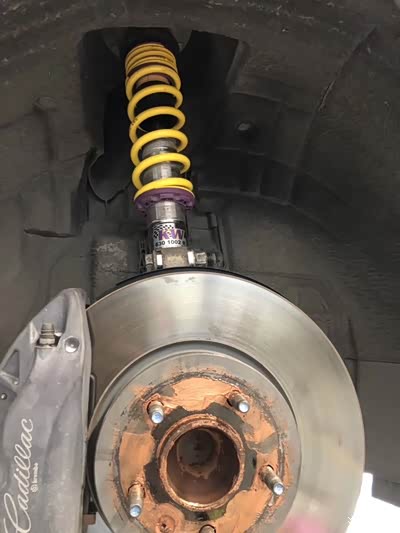

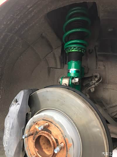

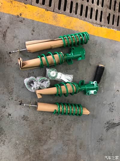

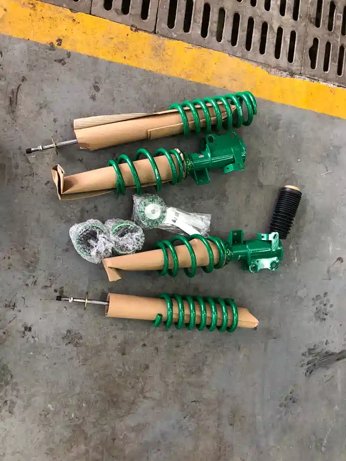

就放点图片吧……懒得码字了....前面是tein saz,后面kw v3 。各自附有安装和调整的说明书(kw v3是电子版的)

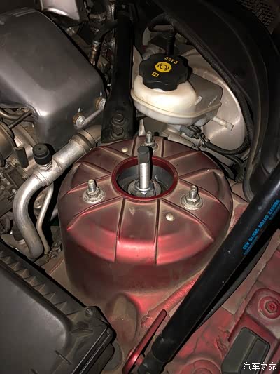

tein saz的这个避震塔顶的调节杆有些长,会戳隔音棉

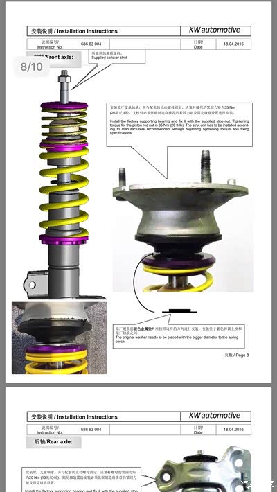

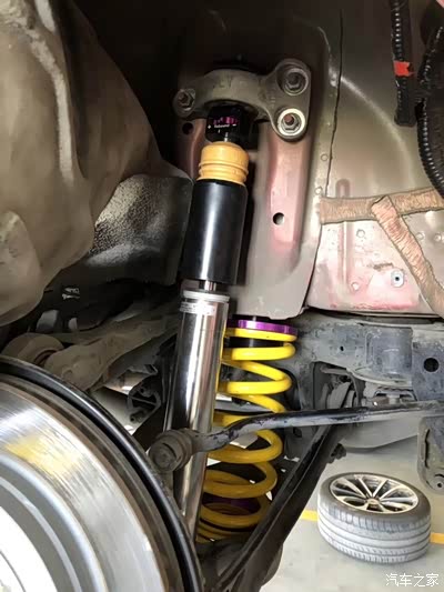

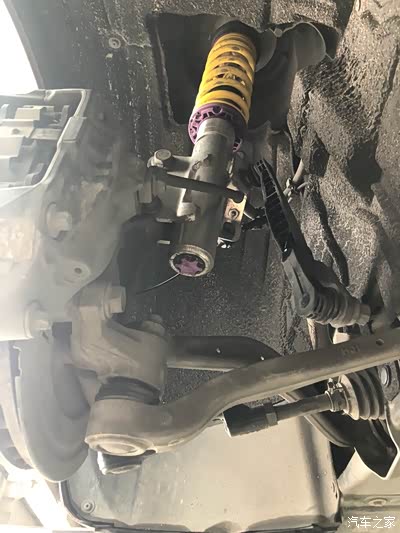

kw前后都有两个弹簧,一个大的一个小的组合安装

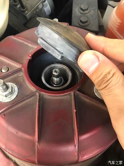

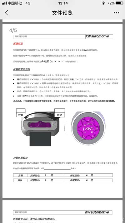

前塔顶阻尼调节,可以盖上ats原车自带的防尘塞

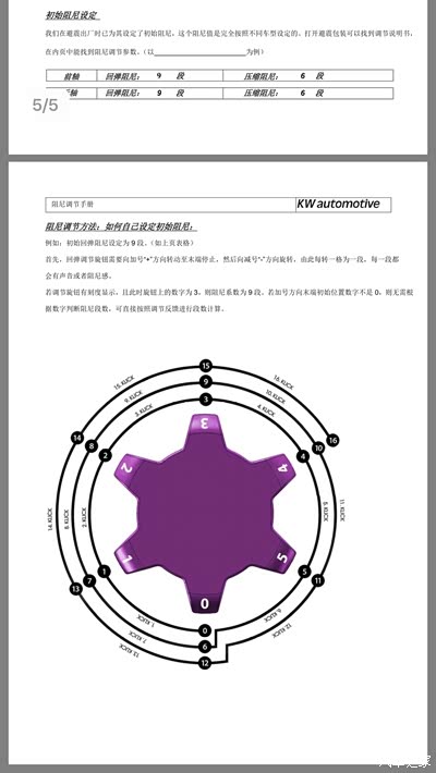

下面的调节旋钮

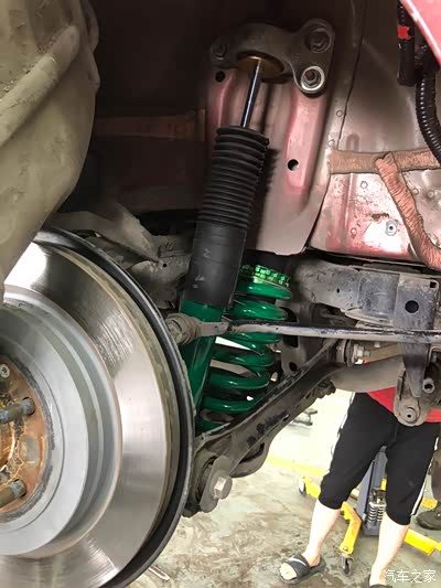

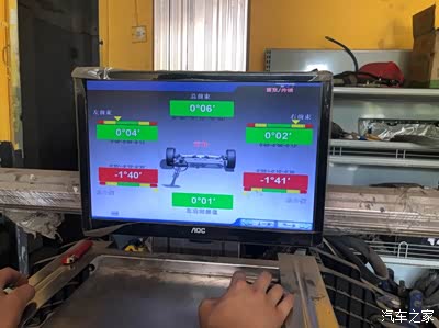

现在前1指出点头(因为倾角原因,前轮上沿是有些内凹的)后近1指
前轮倾角调的比较外八,在能接受的偏磨下略微提升过弯。如我之前所说,ats原厂羊角上两枚螺丝松了就可以略调倾角,调节范围还可以

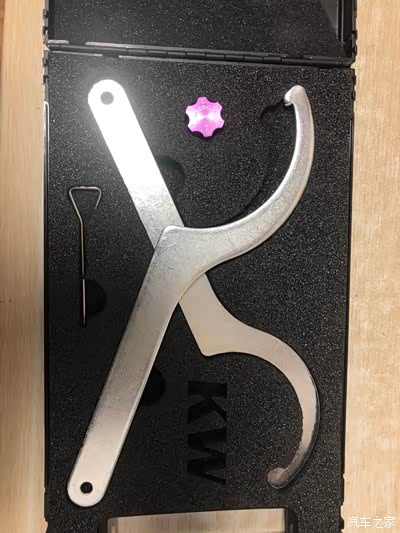

kw的工具盒,tein是一次性塑料袋装的两个扳手加调节螺丝刀

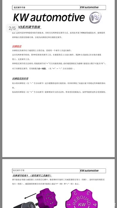

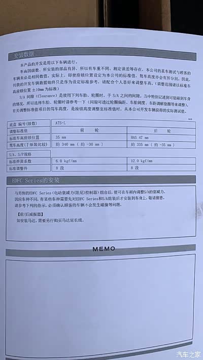

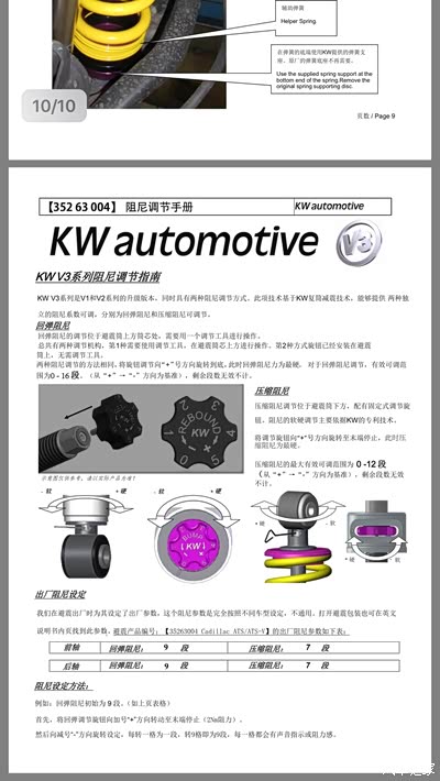

安装、调节说明书、保修卡之类
说明书让我膨胀了....tein介绍适配的是atsl,kw适配的是ats和atsv……

即使调到kw推荐的阻尼也很不错....唯独压缩回弹阻尼独立调节比较麻烦难调,毕竟需要时间、车主和配套的参与...才能选择出适合自己的数据
当然一切还是值得的,一切游刃有余。让自己找回自信,重塑男人雄风
