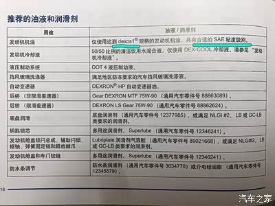

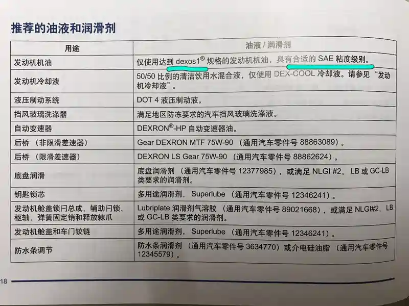

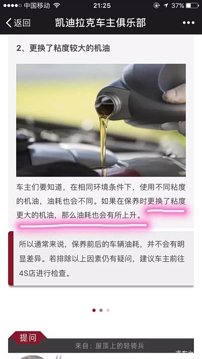

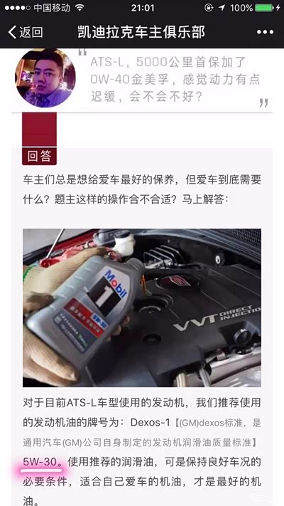

1、关于机油标号的选择,手册上写了“仅使用达到dexos1®规格的机油,具有合适的SAE粘度级别”(见下图)。那么什么是合适的SAE粘度级别?很简单,打开引擎盖,机油盖子上写的很清楚“SAE 5W-30”(见下图)。因此并不是使用标号越高越粘稠的机油越好,典型的例子就是加钱换金美,还有人说银美是三类基础油,根本没有PAO,我想说这种问题不要简单的听某些商家的忽悠,商家都是希望卖利润最高的产品,而有些商家使用的手段就是通过贬低别的品牌或别的商家而达到自己的目的,某些车友也是和商家共享利益才会一直推荐某某商家等,因此玩车用车还是要自己多学习,不要只是从别人嘴里才能知道答案(已附图)

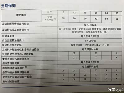

3、关于换油日期手册上也写的很清楚,“第一次5000,之后每7500换一次,或根据机油监测系统,但每年至少更换一次”(已附图),注意是或根据机油监测系统,不是且,机油监测系统只是人工按时间设定的而已,不用太迷信,也并不是半年必须换,按7500公里与1年孰短即可。质保期内最好还是半年或7500,因为4S拒保的理由太多...

手册
机油盖标识很明显,dexos与SAE 5W-30
硕大的SAE 5W-30
凯迪车主俱乐部权威解读
凯迪车主俱乐部权威解读
