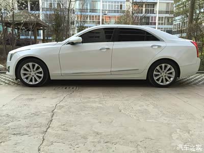

在运动取向的车里,如果你是1-2个人长期在城市里的话,他不是最好的选择,买个高尔夫STI之类的要适合得多。
ATSL是属于那种看起来是个“正常的轿车”,是可以兼顾商务的、父母不容易反对买的、也可以长途乘坐的车。这一点比钢炮类的有优势。
但是他的本质还是运动车型,其他东西都是兼顾的,换句话说除了静音比较好以外,其他空间、乘坐、油耗等家用特性还不如一部便宜几万的雅阁。
这里波冷水是希望打算买的朋友想清楚自己的用车情况,冷静选择购车。

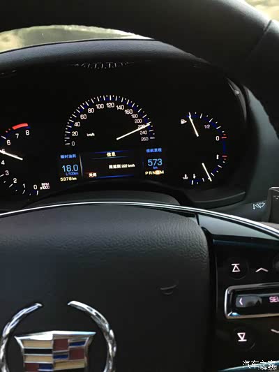

2、关于油耗的:我的驾驶习惯是属于比较耗油那一类的,在市区开说夸张点,就是看着油表在掉(用手动模式有惊喜哦)。高速上的话正常110-120匀速大概5个油不到,你没看错,就是5个油。如果暴力开的话,这个没谱了。
我想表达的是,这个车是有省油的能力的,但也是有烧油的底气的,具体是开5个油还是15个油还是取决于你的驾驶习惯,别看网上的油耗,参考意义不大的。

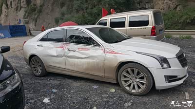

3、质量类:本人提车半年后,曾在国道上被一辆 突然从旁边冲出来的渣土车 侧面撞击,这煞笔脑子烧了,连刹车都没踩一下的,撞过来那一瞬间我看着它的车头覆盖了我侧玻璃的全部视野,都做好残废的准备了。但是结果还是让我比较意外:2道门全报废,玻璃报废,但是A柱B柱居然没变形,车辆乘坐内舱没有任何形变。
图片已删除
你看这撞痕绝对想象不到这是被渣土车幢过的。反正我现在对他很放心。

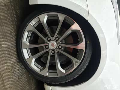

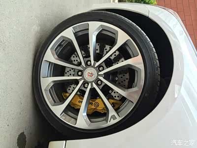

轮毂好多人会纠结18还是19,简单点说,19的外观肯定最漂亮,但是起步比18慢一点,并且有个问题需要考虑,就是19的话会非常颠,现在18的我就觉得有点颠的受不了了。这个还是各位自行考虑怎么取舍。

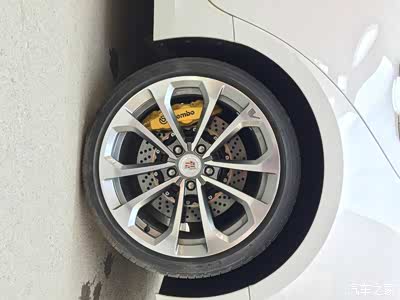

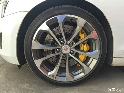

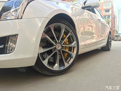

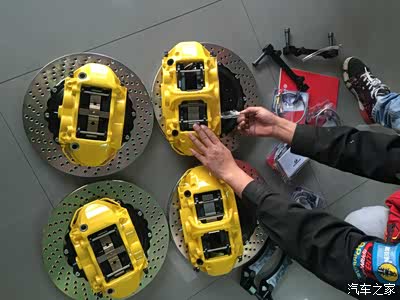

其实最关键的还不是上述,而是换了轮毂以后,你会发现刹!车!太!小!了!完全不能看啊踏马的,我手起刀落,趁我的肾还没反应过来,把它取出来卖了。换了鲍鱼前6后4。对此准备换轮毂的朋友需要做好心理准备!
换了刹车以后给我的感觉就是,15%的钱用来提升性能,85%用来装比和自我意淫。
忍不住插了刹车,现在还是回来说轮胎,我是前225,后255,油耗其实没多大的区别,反正我是没感受出来。转向会变模糊,而且是那种马上就能感受出来的变化,所以说变化不算小。然后就是轮毂轻量化以后的提速,起步明显感觉轻快了。19寸的可能变化小一些。

3、刹车4W左右。原厂刹车非常优秀,我换这个基本是属于冲动消费,但视角效果真的棒的一比。

6、油耗:高速上匀速110-120巡航,大约5个油。80公里巡航的话大概4.2个油。城里蠕形没个底。放肆开的话上1块1公里很轻松。

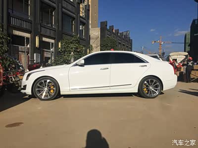

10、轮毂:V轮和顶配轮毂参数是有差距的,顶配尺寸前225,后255。ATSV是前235,后275。如果换V轮毂的话建议至少前225,后265的胎,这个主要是为了看起来协调一些,换顶配胎也可以,主要是视角上的问题。
11、隔音:汽车之家有个噪音仪器测试,那个数据参考意义不大。BOSE主动降噪原理就是:实时发出与外界噪音反向声波的白噪音,仪器是能检测出较高噪音值的,但是实际人耳朵能听到的噪音非常小。120码车内交谈还是比较从容的。详细可以百度BOSE主动降噪,美帝的黑科技。

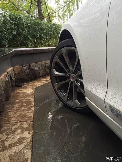

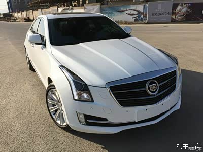

12、个人觉得顶配轮毂轮胎尺寸才是这个车的完全体。。。仔细盯着下图的后轮位置看10秒以上,是不是能看出非全尺寸备胎的感觉?
看纠结了别怪我,反正我已经换了,哈哈哈哈。别打脸。记住看10秒以上
