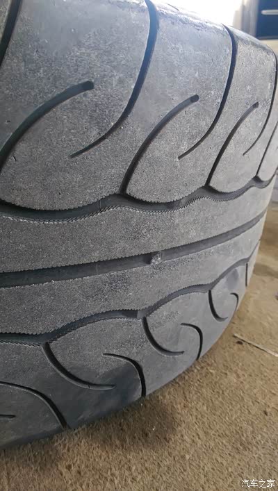

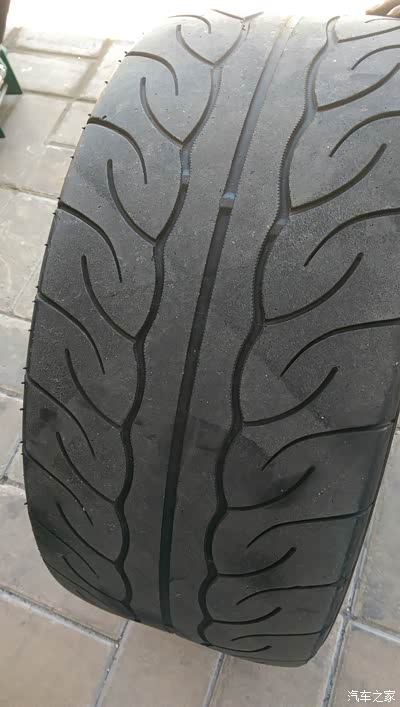

这套AD08R现在已经跑了2.2万公里了,后轮早已磨平。事实上,在1w9的时候后轮就已经磨过磨损指示线了,舍不得换,苟延馋喘中。
话说这AD08R在新装的时候,性能没的说,像胶水粘在地面上一样,235的AD08R就已经足够ATS这300多马力随便撒欢了。雨天抓地也挺不错,没有Z1那么滑,甚至连噪音都控制的挺好。
但是。。。。可但是。。。随着里程的增加,这胎磨损的特别快。在重度买菜的使用过程中,超过1w5之后状态就非常不好了。噪音急剧增大,车速25-35之间会有一种非常恼人的嗡嗡声,雨天抓地丧失。春节跑长途,0度下雨的情况下,整个车开起来非常刺激。无论你多么小心的变线,压到白虚线上,尾巴是一定要滑一下的,相当练胆。磨损到最后,即使夏天湿地变线,偶尔也会滑一下。两周前,我终于忍无可忍。。。。。把后胎给换到前面去了。。。。形成了现在前235 45 17 后225 45 17这种非常诡异的搭配。后轮的惨状大家可以看看下面的图,磨损标记都磨掉不少了。整个胎面磨损还算均匀,靠内侧损耗的稍微多一些,属于正常状况。

后轮
让人意想不到的是,前后换位之后,整车的噪声突然降低了,原来难以忍受的低速共振现象基本消失,磨损相对较少的225轮胎也让后轮恢复了湿地抓地。我分析可能是因为后235轮胎虽然磨损程度大,但是整个胎面磨损的非常均匀,相反前轮胎纹深度还些许剩余,但是因为经常的急刹车,急转弯,造成磨损不均匀,噪音巨大。前后换位之后歪打正着解决了这一个问题。另外,由于前轮变宽,方向明显变得很重很重,只要路面没水,那入弯的信心是极其爆棚的。好吧,这套轮胎应该还能再战几个月,咬牙攒钱换轮胎ing。

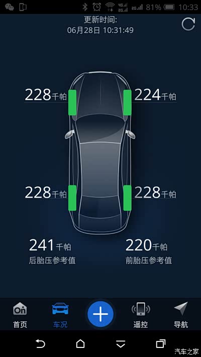

还有一件意想不到的事儿,就让人非常闹心了。因为前后换了轮胎的位置,胎压传感器显示的数据也跟着反了。本来没当一回事儿,想着开去4s重新学习一下胎压传感器呗,就是拿一个专用设备,四个轮子边上晃一下的事儿,整个操作应该不会超过1分钟。结果人家4s接车小姐看了一下,开单之后喊价,这需要一个工时,盛惠200元。1分钟的活儿,开价200,你们4s这是没见过钱么?还美其名曰要用到专用设备,用专用设备就成了你价格垄断漫天要价的资本了是不?消费者不是在乎这200块钱,而是这种瞪着眼睛被人黑,被人当傻X宰的感受实在是不舒服。算了,老子不干了。车我开走,下次换胎的时候把传感器归位就是了,就算我拆开4个轮胎拿出传感器,摆回正确位置再安装好,轮胎店也收我100块顶天了。。。。
顺便说一下胎压,我一般后座不坐人,根据车的配重,前后轮都打到了2.4的胎压。但是从轮胎磨损来看,这个胎压还是有些高了。胎面中间磨损的偏多,以后可以考虑胎压再低一些,2.1-2.2吧.

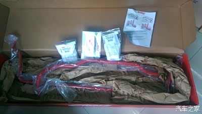

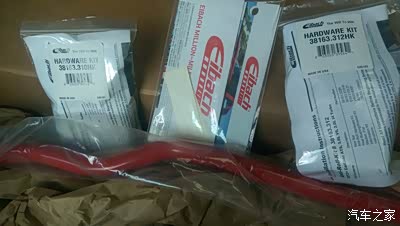

外边用塑料膜包裹,保护的挺不错。
大红的爱巴赫盒子,样子不错。
打开之后看看真面目
一共就两根杆子,两套安装配件,几张宣传单。

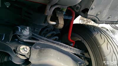

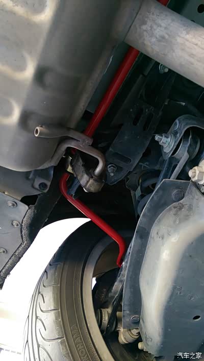

安装过程就不详细说了,在ats上还算简单。这是后杆,14mm VS 19MM,eibach有两个安装孔位供选择
后轮选择了内侧的孔位,理由后面讲。

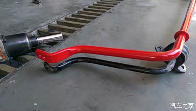

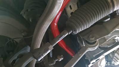

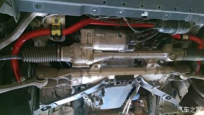

前面好像大闸蟹,23mm VS 29mm,原厂是空心的,质量轻很多,工艺水平更高。
单侧两个安装孔。
前面选择了外侧的安装孔。

但是,需要注意的是:原厂普通型悬挂是为了前后同为225轮胎设定的,而领先型是前225 后255的前后配轮胎。所以,如果当由普通型胎升级到前后配的轮胎之后(大多数ATS车友升级轮毂的选择),eibach的防倾杆原始设定其实是偏转向不足的(国外很多车友反馈,实际体验也是转向不足)。这时候,eibach防倾杆上预留的两个安装孔位就要发挥作用了。内侧的安装孔位防倾杆较硬,外侧的孔位较软,前后排列组合,可以得到4种不同的状态。
根据我的轮胎更换计划,以后需要更换前225 45 17 后245 40 17的轮胎,后轮稍宽,我选择了前杆用外侧孔,后杆用内侧孔这种理论上最为接近转向过度倾向的设定。实际效果上这种搭配是否足够应对前后轮胎宽度差异,还得看装车后的体验。而且就目前用的极强的AD08R轮胎,普通路面也是很难把这个胎开出极限来的。

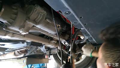

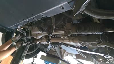

施工过程比较简单,ats的防倾杆位置还算容易操作,不用拆悬挂部件。下面说一下实际的驾驶体验。
