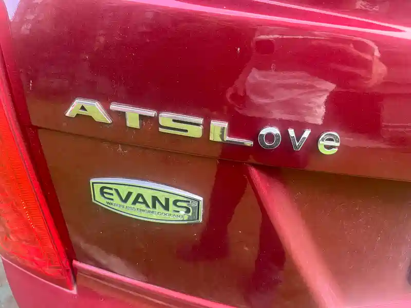

2015年6月提车,小迪至今已陪伴我整整十年,至今已行驶快十二万公里,十年时间里,小迪从未让我失望从未把我抛在路边,十年风雨,我和小迪一路同行,风雨同舟,一路相伴,相依为命。
同行六七年后,小迪也生了一些小毛病,气门缸盖渗油(据说是通用发动机通病),后桥差速器渗油,前减震渗油,顶棚布脱落,大灯罩风化,据修理厂老板说都是通病,小毛病有不少,也没去管她,干就完了,一直就是换三滤,机油,轮胎,火花塞没换过,厂家谁能跑十六万公里,电瓶十年没换过,空调和新车一样制冷给力。跑了一万公里不到时候去专业维修店洗了一次节气门,是十万公里的时候,自己动手清洗了一次节气门,没写帖子。小迪还是蛮省心的。
刚刚满十周岁,第二个月,八月十二号出现了一个通病,副驾驶空调出热风,看了一下论坛里面老司机手帖,刚刚把温度调到最低又调到最高,出风正常,后面用用看,有变化再更新帖子,刚刚给小迪装了新的流媒体,新的坐垫,未来十年,我和小迪一路同行,乘风破浪。
凯迪拉克没有了ATS再也不是凯迪拉克,世间再无性价比如此高的轿跑,当年小迪打败C级 3系 A4成功俘获我的芳心,动力是首当其冲,颜值别具一格,辨识度高,和小迪一见钟情,十分钟定下十年之约,风雨一路,披荆斩棘,未来的日子有小迪一路同行,放心,安心,省心,我用心,小迪尽心,我们一路纵心前行。
