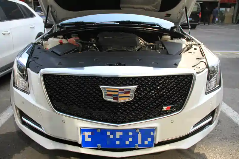

一:师傅拆卸过程:
小心谨慎,为新款大灯腾出空间首先进行拆卸工作,目标是取下已安装的探陆泽 2 代大灯总成。
打开发动机舱盖,找到大灯总成上方的固定螺丝,使用合适的螺丝刀将其逐一拧下。这些螺丝通常分布在大灯的顶部和两侧,需要仔细查找,避免遗漏。
二:拆卸前保险杠:
因为大灯总成的部分固定结构隐藏在保险杠后方。沿着保险杠边缘,使用塑料撬棒轻轻撬动卡扣,依次拆除保险杠两侧与翼子板连接的螺丝和卡扣,以及底部的固定螺丝。拆卸过程中要用力均匀,防止损坏保险杠或车身漆面。取下保险杠后,大灯总成的全貌便清晰可见。然后,断开大灯总成的线束连接。线束插头通常有卡扣固定,按下卡扣并轻轻拔出,即可分离线束。最后,拆除大灯总成的固定支架螺丝,将旧的探陆泽 2 代大灯总成小心取下,放置在安全的地方,至此拆卸工作完成。
