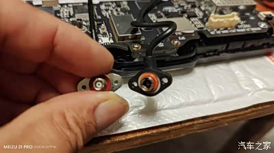

很早之前我就发过帖子,今天来更新最新的解决方案,因为原车线时间长了容易氧化

我把后视镜、主机盒子、后视摄像头分别更换了,还是不行。
除了前往后的走线没换,其他的都换了一轮了,还是蓝屏闪屏。
真不知道怎么整了。

请问接线怎么接啊?就跟接电线一样?

按楼主发的线购买,弯头可以插进去,但是要高于原来的,而且螺丝孔小,上不进去螺丝,不知道楼主怎么安的?

换线完美解决,开车3小时多都正常。

废了好大劲,这个缝隙就是插不进去,怎么整

成功点亮,明天开一会试试,看能否完美解决!感谢大神!

拆过,没找到原因。感谢楼主。按照楼主的分析,焊下主板上的插座,用原线,剪掉插头,直接焊到主板上也应该可以。

大哥,咱们是同城的呢。 请问是不是如图片这样子操作呀?
