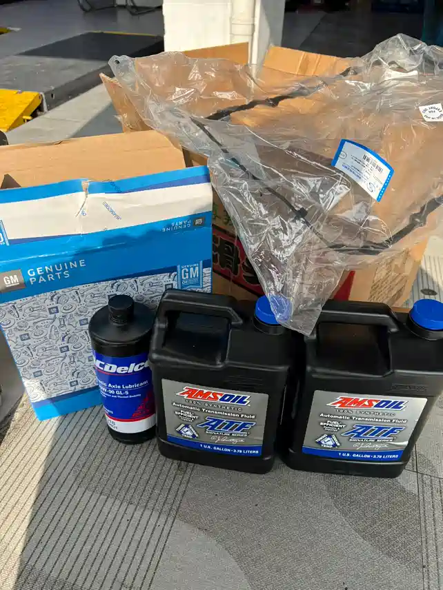

时隔两万九千公里再次更换变速箱油,没找到靠谱美孚蓝标,索性选择了安索的,后桥油跑了两万出头换了下来也够黑的,好多脏的铁屑油腻,最后建议:变速箱和后桥还是要勤保养更换油,当然也根据自己用车频率和开车习惯来决定的(本人踩的比较狠,这里建议踩的狠一万公里或者一万五左右就更换)我上次是五万多公里换的变速箱油,更得变速箱模块,六万公里换的后桥油封和轴承还有后桥油,目前八万三千公里了
安索的油,德科的后桥油,原厂变速箱垫和滤芯
